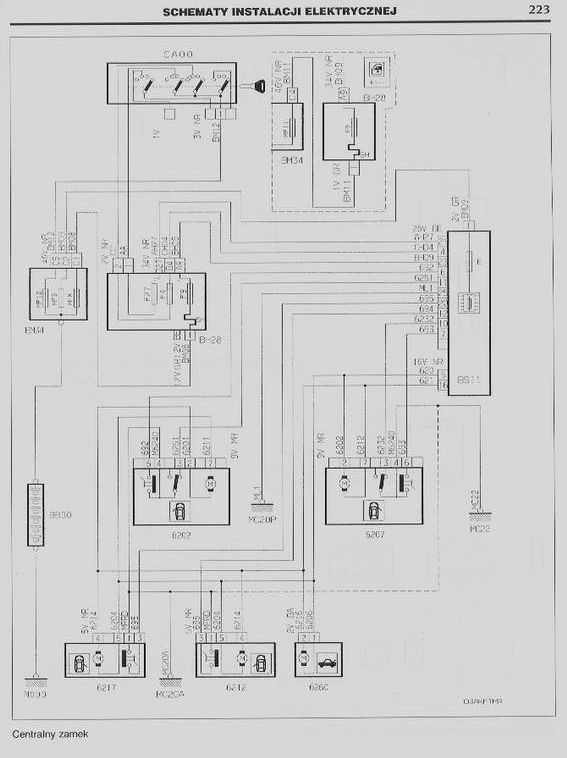

    lew1977

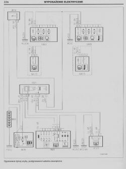

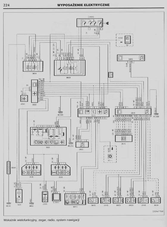

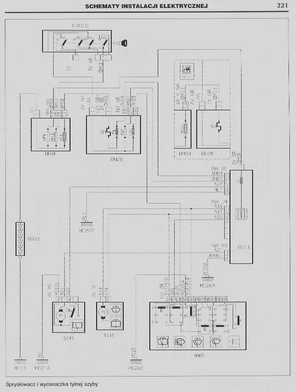

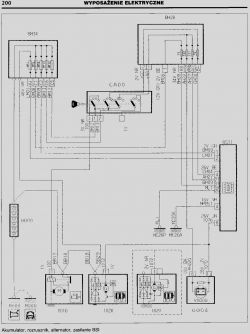

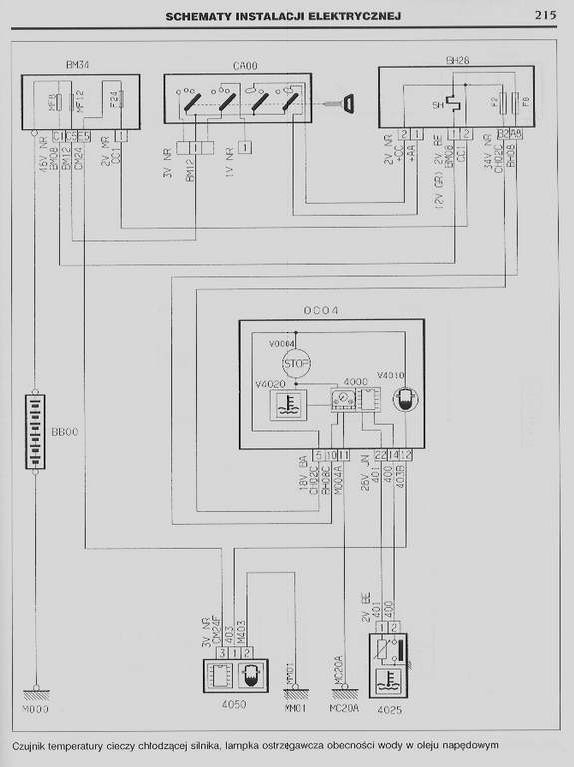

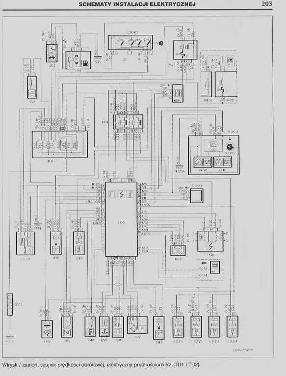

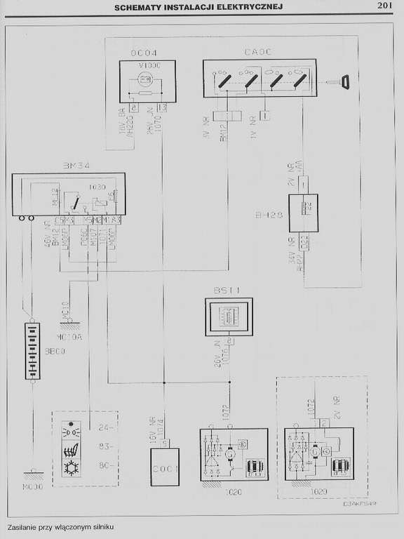

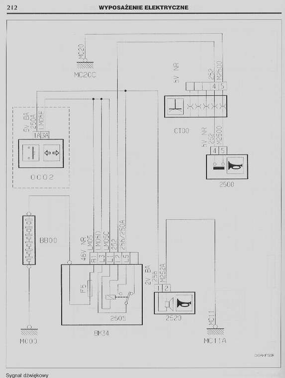

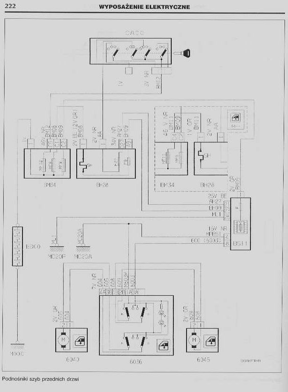

    Witam. Potrzebny schemat elektryczny silnika Peugeot 206 1,9 D 2001 rok. Po diagnozie BSI, wyskakuje błąd połączenia z sterownikiem silnika. Silnik nie pali. Bardzo proszę o schemat silnika lub tylko połączenie silnik - BSI. Z góry bardzo dziękuję.
  • #2 20602589
    pszczyna
    Poziom 30  

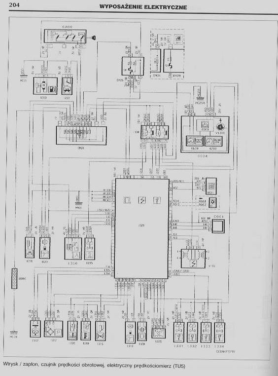

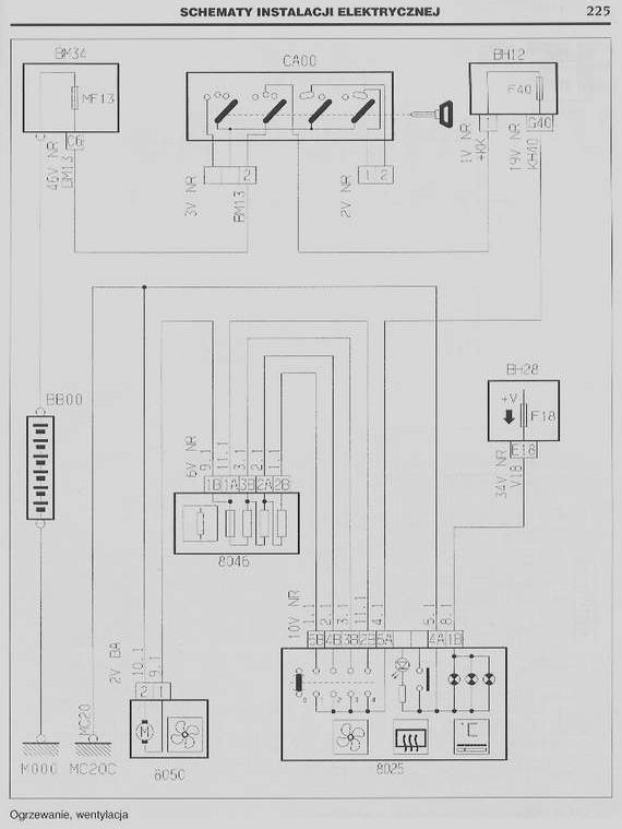

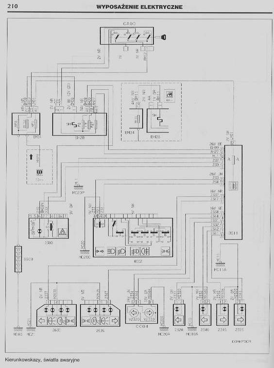

    Może wystarczy resztę mogę w sobotę (mam wyjazd) Peugeot 206 1,9 D 2001 rok - Potrzebny schemat elektryczny silnika Peugeot 206 1,9 D 2001 rok - Potrzebny schemat elektryczny silnika

    Bardzo bardzo dziękuję !!! jak by można było w sobotę to bardzo poszę o przesłanie.Pozdrawiam

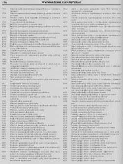

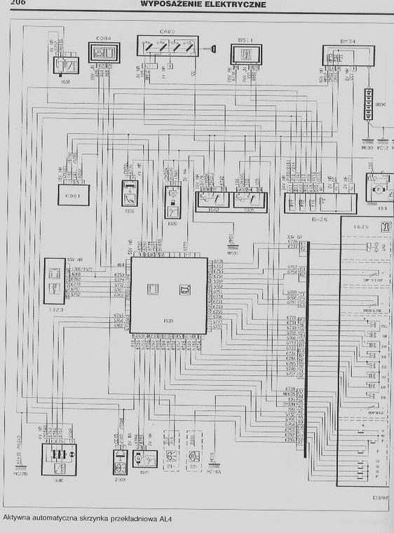

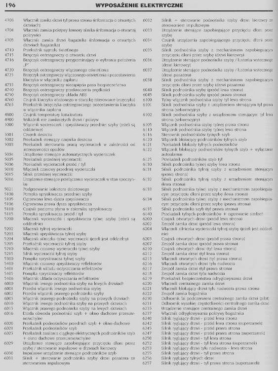

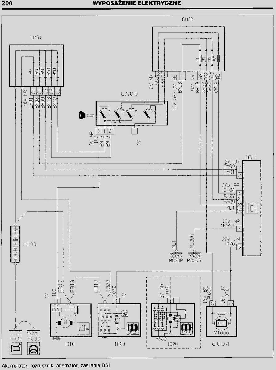

    #4 20603733
    pszczyna
    Poziom 30  

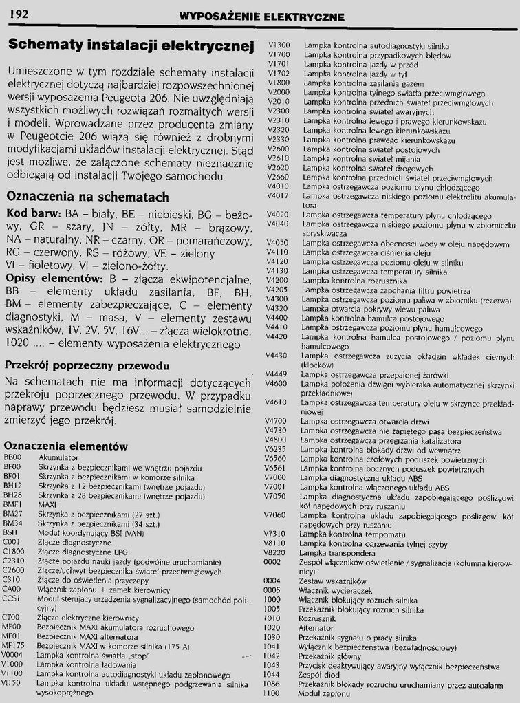

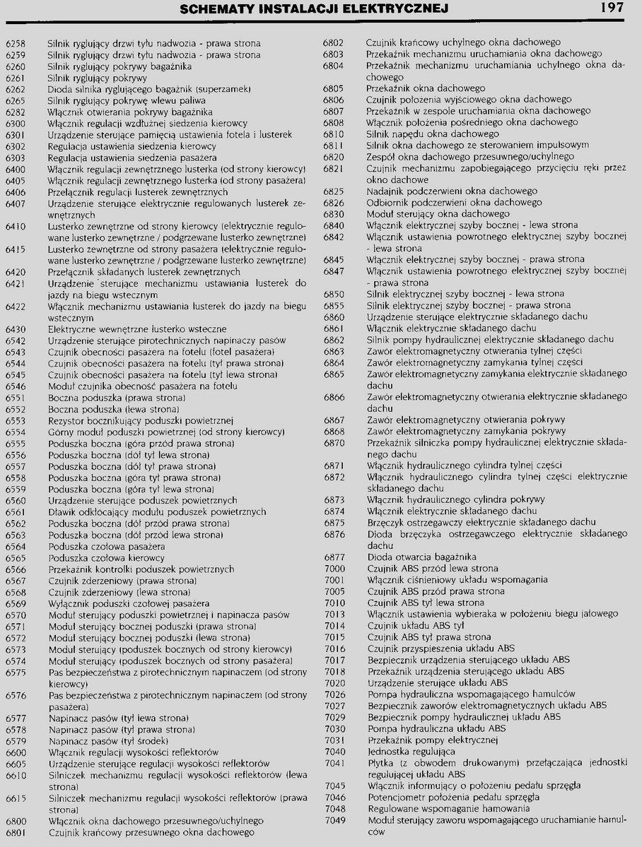

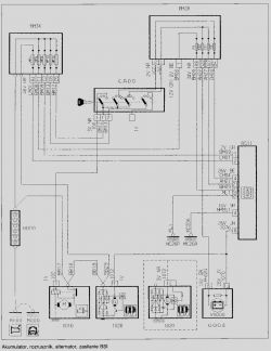

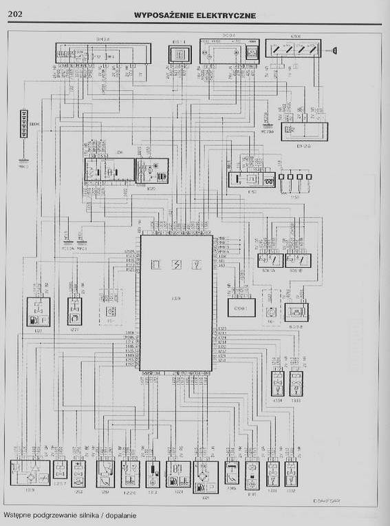

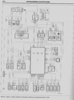

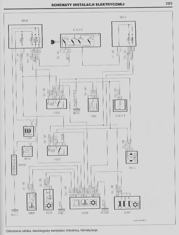

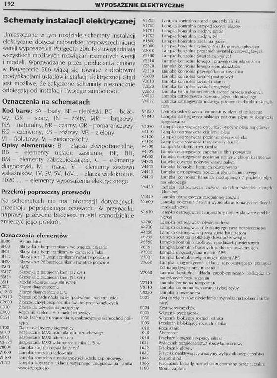

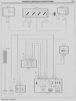

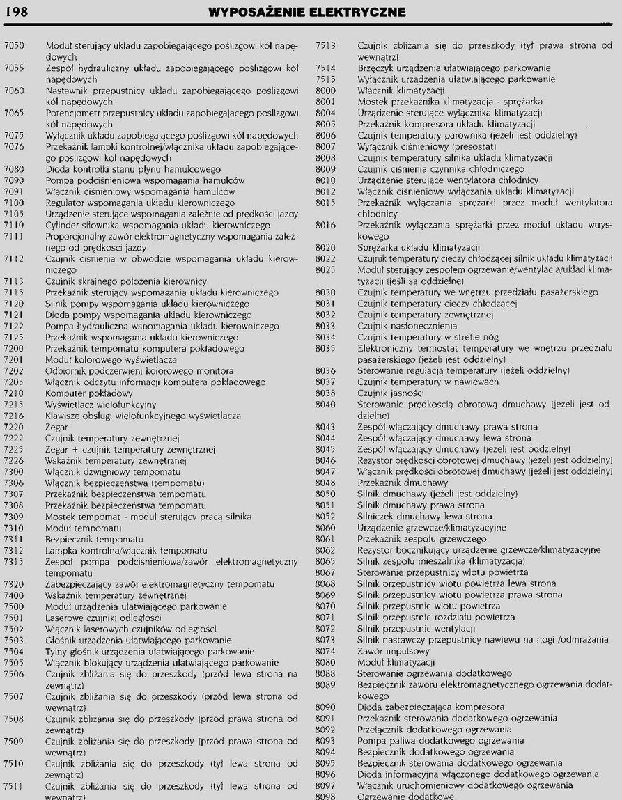

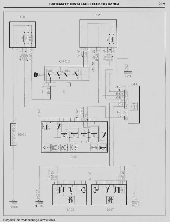

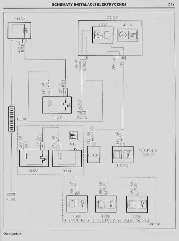

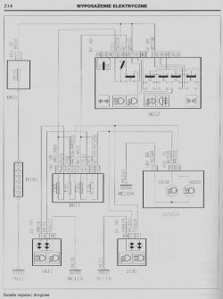

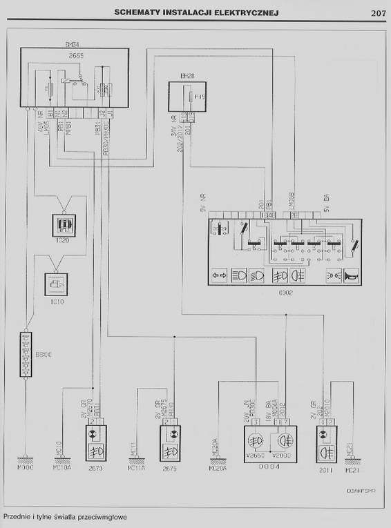

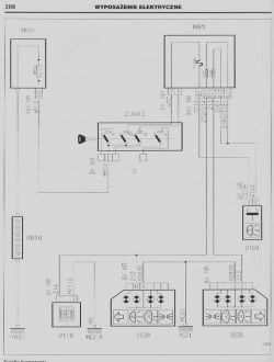

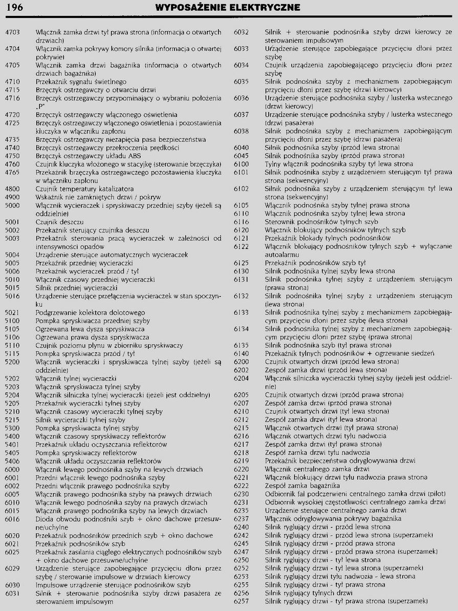

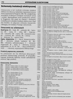

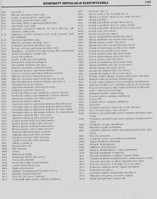

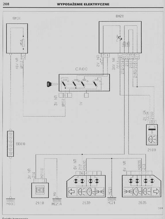

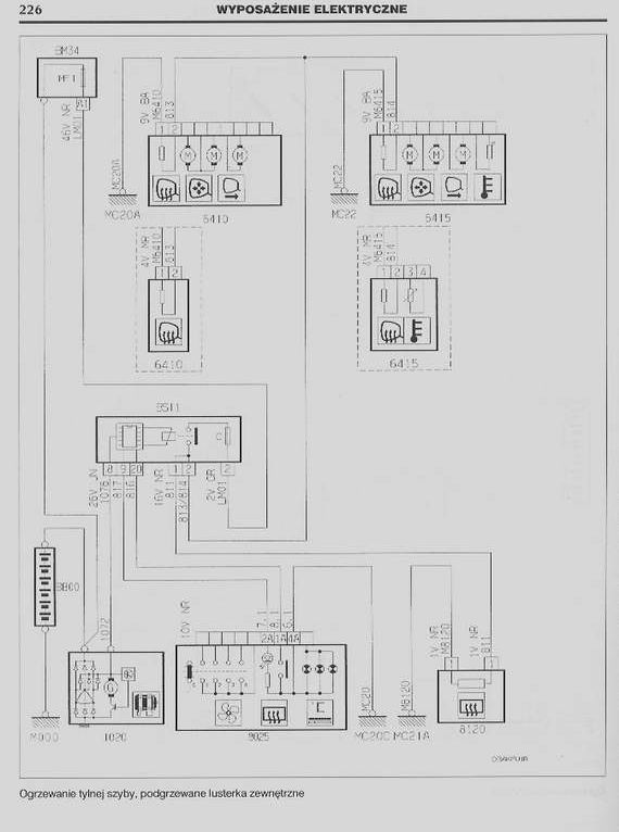

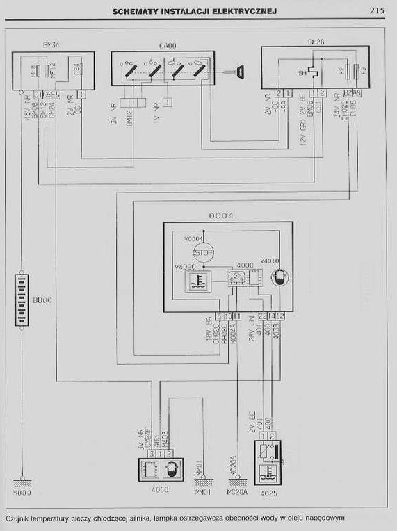

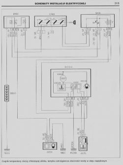

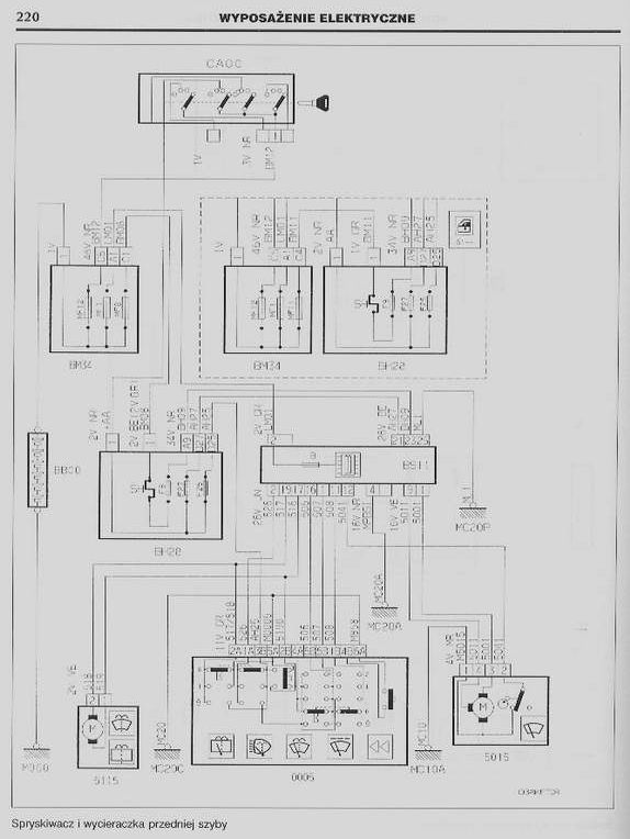

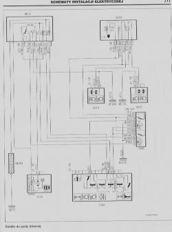

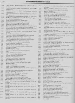

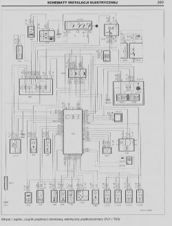

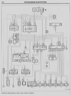

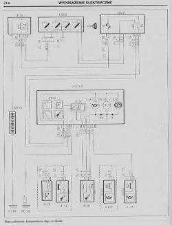

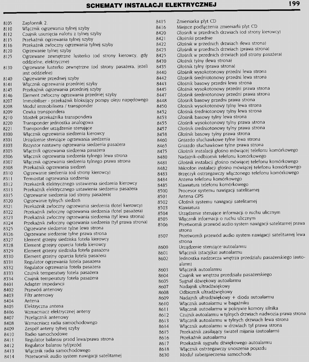

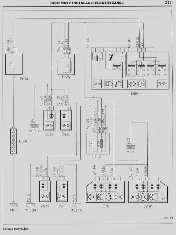

    Reszta skanów Peugeot 206 1,9 D 2001 rok - Potrzebny schemat elektryczny silnika Peugeot 206 1,9 D 2001 rok - Potrzebny schemat elektryczny silnika Peugeot 206 1,9 D 2001 rok - Potrzebny schemat elektryczny silnika Peugeot 206 1,9 D 2001 rok - Potrzebny schemat elektryczny silnika Peugeot 206 1,9 D 2001 rok - Potrzebny schemat elektryczny silnika Peugeot 206 1,9 D 2001 rok - Potrzebny schemat elektryczny silnika Peugeot 206 1,9 D 2001 rok - Potrzebny schemat elektryczny silnika Peugeot 206 1,9 D 2001 rok - Potrzebny schemat elektryczny silnika Peugeot 206 1,9 D 2001 rok - Potrzebny schemat elektryczny silnika Peugeot 206 1,9 D 2001 rok - Potrzebny schemat elektryczny silnika Peugeot 206 1,9 D 2001 rok - Potrzebny schemat elektryczny silnika Peugeot 206 1,9 D 2001 rok - Potrzebny schemat elektryczny silnika Peugeot 206 1,9 D 2001 rok - Potrzebny schemat elektryczny silnika Peugeot 206 1,9 D 2001 rok - Potrzebny schemat elektryczny silnika Peugeot 206 1,9 D 2001 rok - Potrzebny schemat elektryczny silnika Peugeot 206 1,9 D 2001 rok - Potrzebny schemat elektryczny silnika Peugeot 206 1,9 D 2001 rok - Potrzebny schemat elektryczny silnika Peugeot 206 1,9 D 2001 rok - Potrzebny schemat elektryczny silnika Peugeot 206 1,9 D 2001 rok - Potrzebny schemat elektryczny silnika Peugeot 206 1,9 D 2001 rok - Potrzebny schemat elektryczny silnika Peugeot 206 1,9 D 2001 rok - Potrzebny schemat elektryczny silnika Peugeot 206 1,9 D 2001 rok - Potrzebny schemat elektryczny silnika Peugeot 206 1,9 D 2001 rok - Potrzebny schemat elektryczny silnika Peugeot 206 1,9 D 2001 rok - Potrzebny schemat elektryczny silnika Peugeot 206 1,9 D 2001 rok - Potrzebny schemat elektryczny silnika Peugeot 206 1,9 D 2001 rok - Potrzebny schemat elektryczny silnika Peugeot 206 1,9 D 2001 rok - Potrzebny schemat elektryczny silnika Peugeot 206 1,9 D 2001 rok - Potrzebny schemat elektryczny silnika Peugeot 206 1,9 D 2001 rok - Potrzebny schemat elektryczny silnika Peugeot 206 1,9 D 2001 rok - Potrzebny schemat elektryczny silnika Peugeot 206 1,9 D 2001 rok - Potrzebny schemat elektryczny silnika Peugeot 206 1,9 D 2001 rok - Potrzebny schemat elektryczny silnika Peugeot 206 1,9 D 2001 rok - Potrzebny schemat elektryczny silnika Peugeot 206 1,9 D 2001 rok - Potrzebny schemat elektryczny silnika Peugeot 206 1,9 D 2001 rok - Potrzebny schemat elektryczny silnika Peugeot 206 1,9 D 2001 rok - Potrzebny schemat elektryczny silnika Peugeot 206 1,9 D 2001 rok - Potrzebny schemat elektryczny silnika Peugeot 206 1,9 D 2001 rok - Potrzebny schemat elektryczny silnika Peugeot 206 1,9 D 2001 rok - Potrzebny schemat elektryczny silnika Peugeot 206 1,9 D 2001 rok - Potrzebny schemat elektryczny silnika Peugeot 206 1,9 D 2001 rok - Potrzebny schemat elektryczny silnika Peugeot 206 1,9 D 2001 rok - Potrzebny schemat elektryczny silnika Peugeot 206 1,9 D 2001 rok - Potrzebny schemat elektryczny silnika Peugeot 206 1,9 D 2001 rok - Potrzebny schemat elektryczny silnika Peugeot 206 1,9 D 2001 rok - Potrzebny schemat elektryczny silnika Peugeot 206 1,9 D 2001 rok - Potrzebny schemat elektryczny silnika Peugeot 206 1,9 D 2001 rok - Potrzebny schemat elektryczny silnika
  • #5 20604637
    lew1977

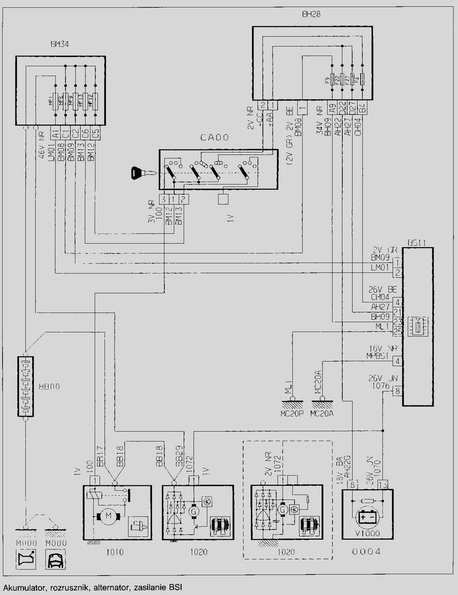

    Witam bardzo dziękuje za schematy ale bym prosił czy by się nie dało bardziej czytelnego schematu bo ani po wydrukowaniu nie widać ani po powiększeniu . Może być od peugeota partner od roku 2003 1.9 D dw8 połączenie sterownika z BSI

  • #7 20608154
    lew1977
    Witam temat rozwiązany przerwane dwa kable łączące BSI Z sterownikiem i BSM wiązce pod sinikiem, utlałe od wody . Dziękuje Bardzo pozdrawiam
