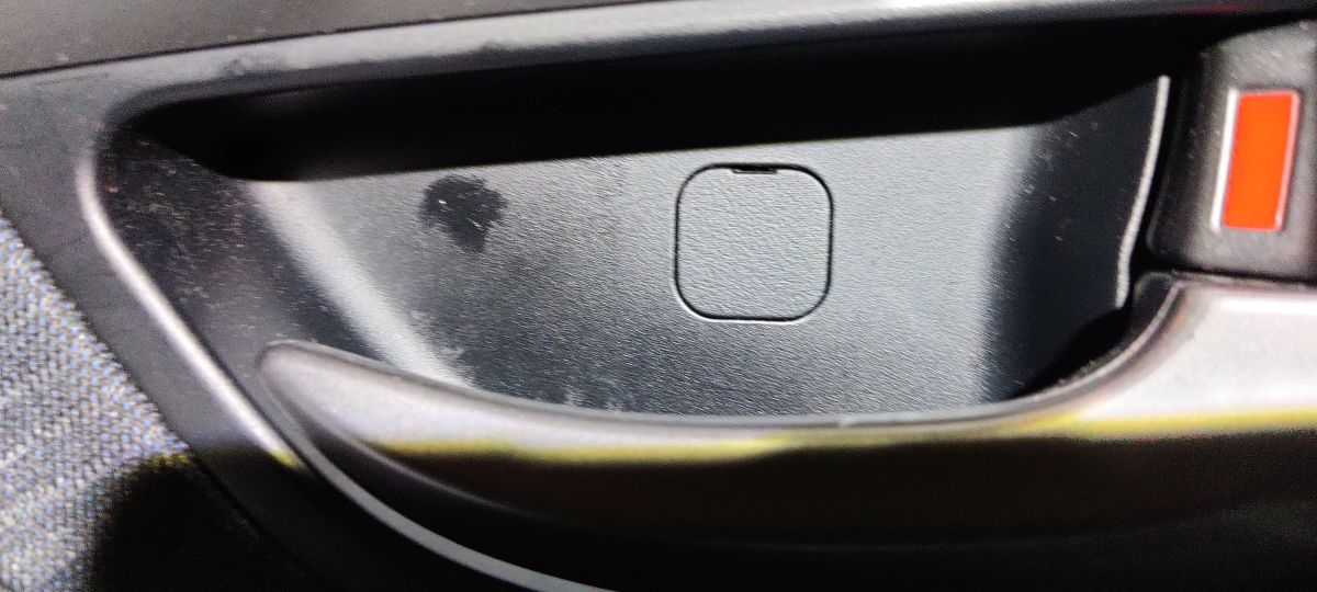

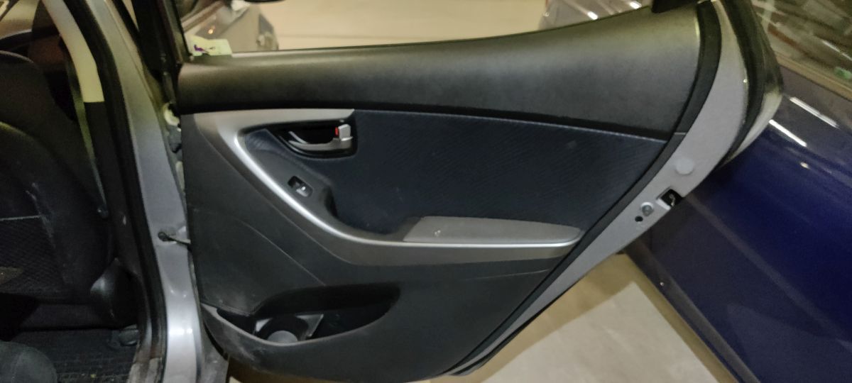

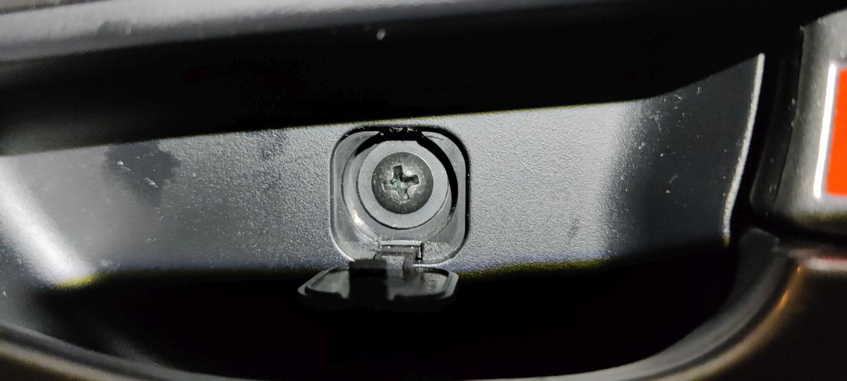

    Niestety, trzeba rozebrać panel wewnętrzny:
    Hyundai Elantra 2011 - Problem z opuszczaniem i podnoszeniem szyb. Hyundai Elantra 2011 - Problem z opuszczaniem i podnoszeniem szyb. Hyundai Elantra 2011 - Problem z opuszczaniem i podnoszeniem szyb. Hyundai Elantra 2011 - Problem z opuszczaniem i podnoszeniem szyb.

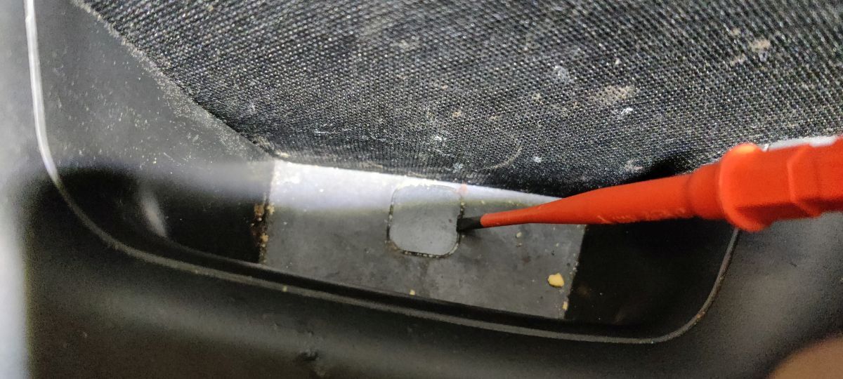

    NA YT znajdziecie jak można zdemontować ten panel. U dołu drzwi znajduje się wgłębienie, które pozwala na demontarz panelu.

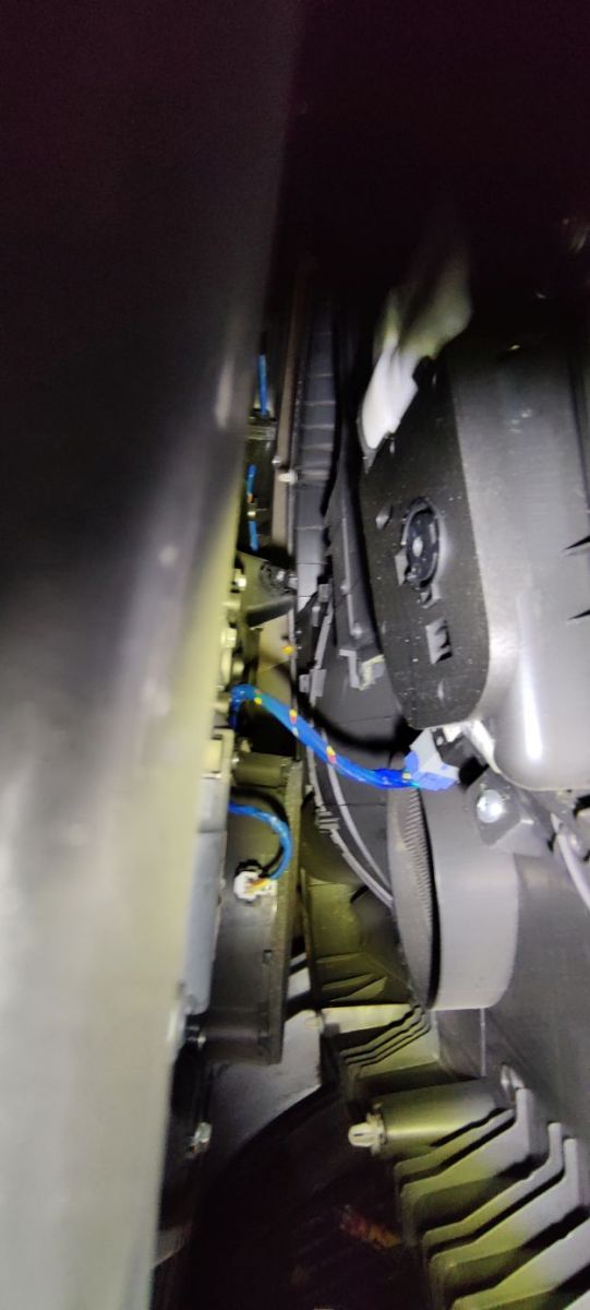

    Następnie lokalizujemy kostkę ktora odpowiada za włącznik podnoszenia/opadania szyby i odłączmy ją.

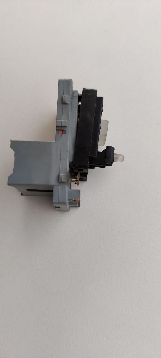

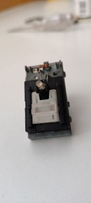

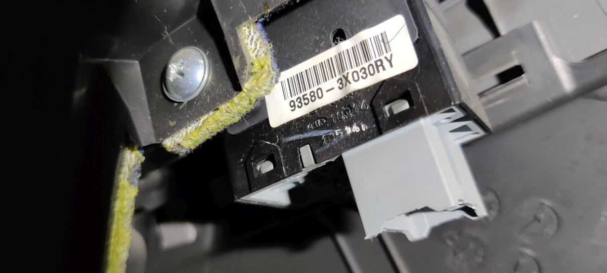

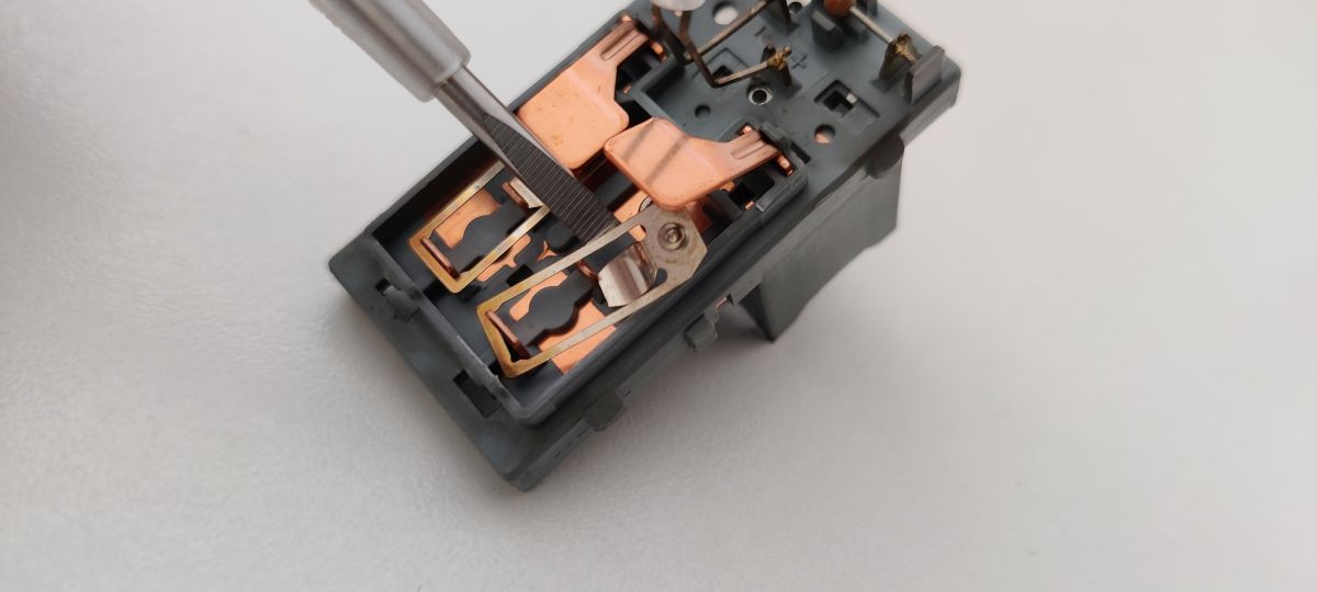

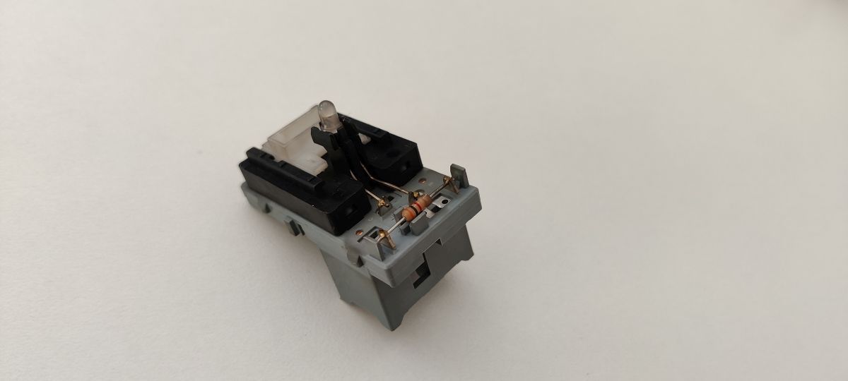

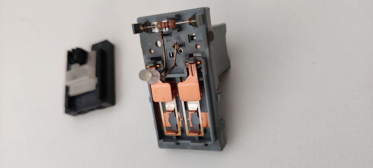

    Poniżej widzimy szary element (nr katalogowy 93580-3X030RY Hyundai'a, acz kolwiem myslę że KIA również używa podobnych przełączników), który należy wyjąć, podważyć delikatnie plaskim śróbokrętem. podważając jeden bok, element powinien wyskoczyć.

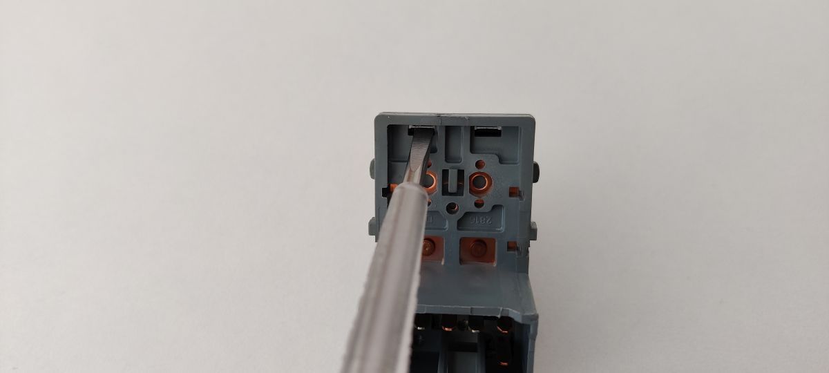

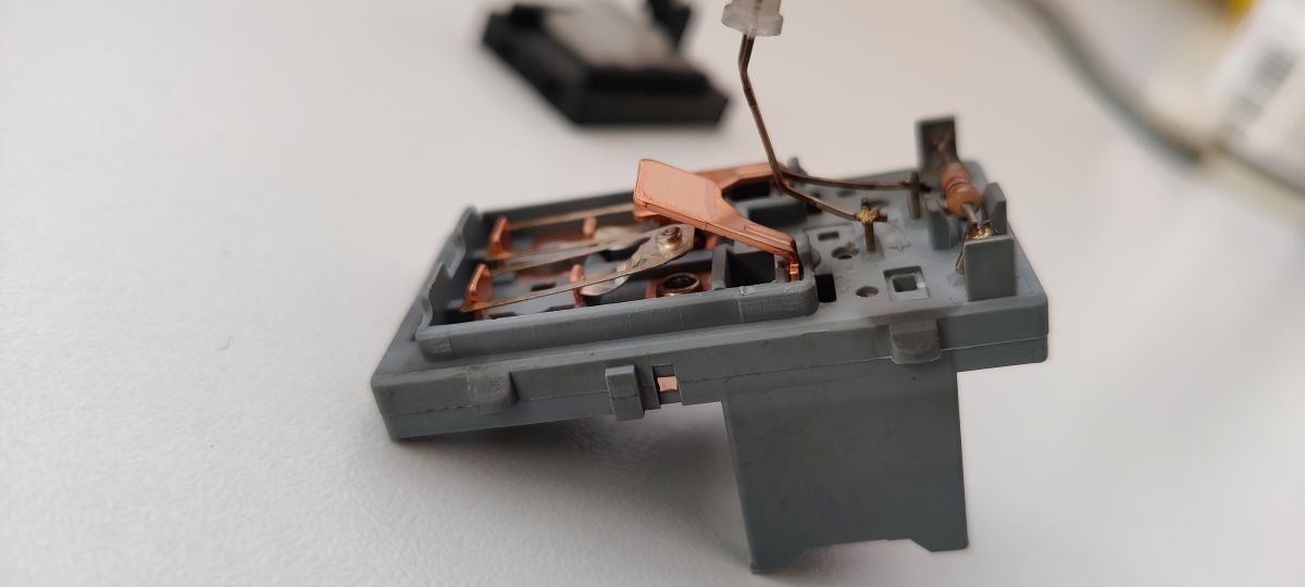

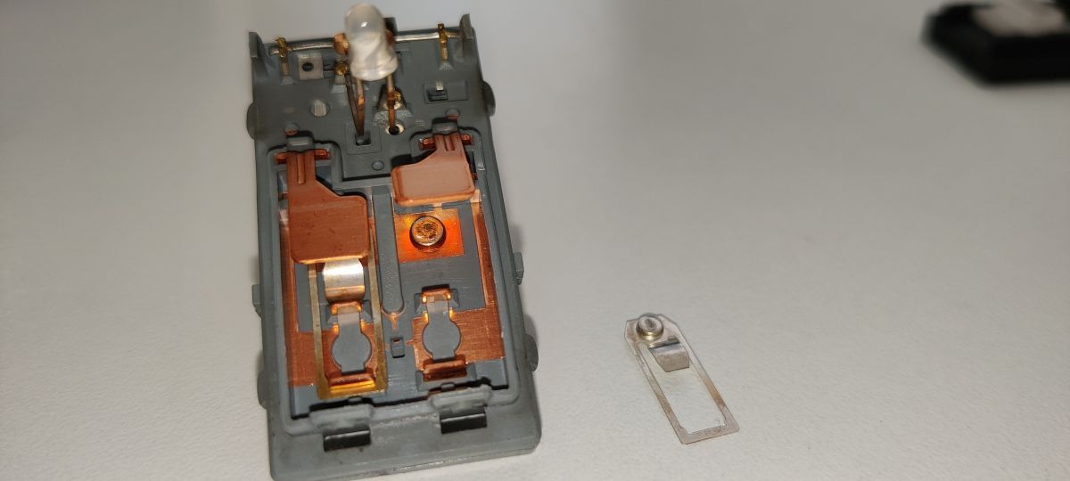

    Następnie nalezy przeczyścić zabrudzone styki, podobnie jak poniżej. Ja przeczyściłem alkoholem izopropelynowym i lekko przeskrobałem zakopcone miejsca.
    Hyundai Elantra 2011 - Problem z opuszczaniem i podnoszeniem szyb. Hyundai Elantra 2011 - Problem z opuszczaniem i podnoszeniem szyb. Hyundai Elantra 2011 - Problem z opuszczaniem i podnoszeniem szyb. Hyundai Elantra 2011 - Problem z opuszczaniem i podnoszeniem szyb. Hyundai Elantra 2011 - Problem z opuszczaniem i podnoszeniem szyb. Hyundai Elantra 2011 - Problem z opuszczaniem i podnoszeniem szyb. Hyundai Elantra 2011 - Problem z opuszczaniem i podnoszeniem szyb. Hyundai Elantra 2011 - Problem z opuszczaniem i podnoszeniem szyb.

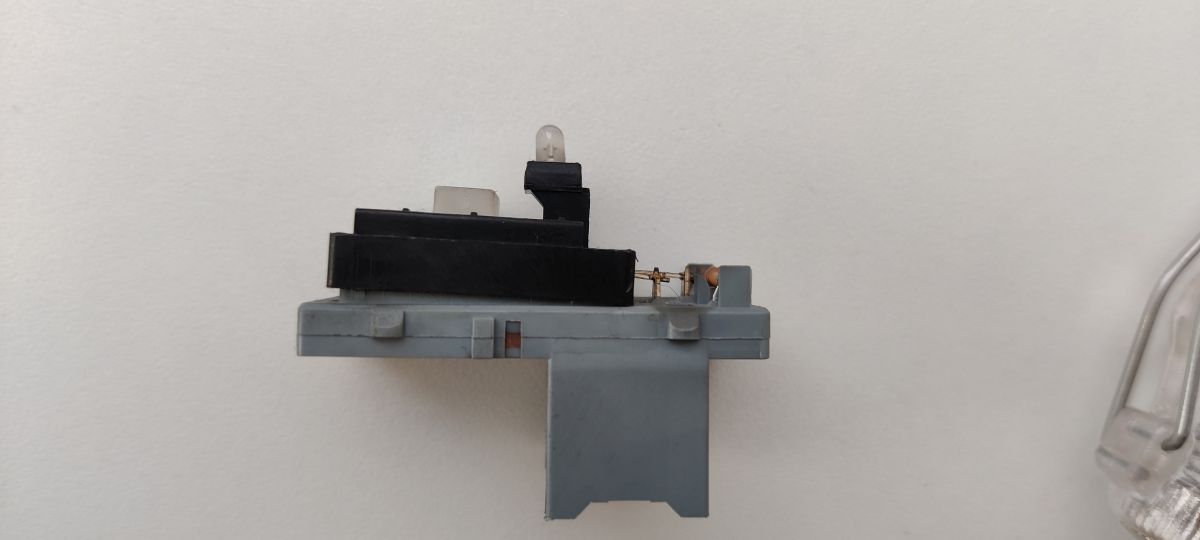

    Po przeczyszczeniu:
    Oczywiście, zapewne można to lepiej przeczyścić, jednak póki co, działa.
