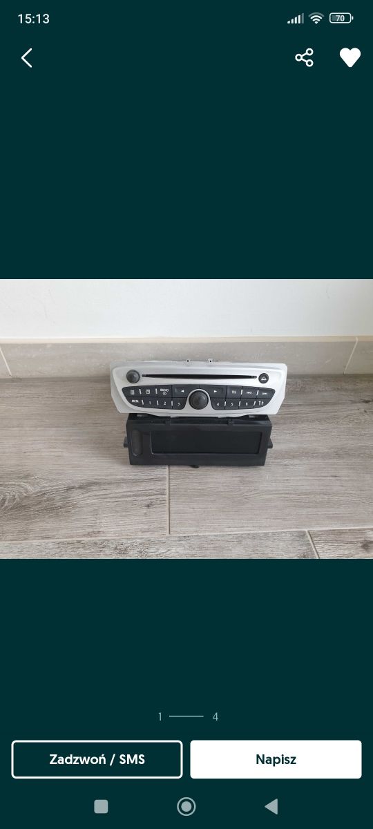

    Witam serdecznie. Posiadam renault Megane 3 ph1 i radio czarne płaskie bez pokręteł i zwykły wyświetlacz bez nawigacji. Chciałbym wymienić na srebrne fabryczne z pokrętłami bez gniazda USB. Po wymianie słychać mechanizm napędu CD i nic poza tym????

    Wymiana radia w Renault Megane 3 ph1: z czarnego płaskiego na srebrne z pokrętłami, brak dźwięku

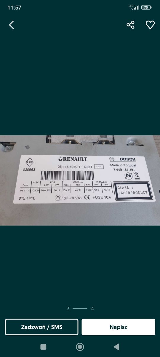

    Wyswietlacz z przyciskami musisz wymienić na taki bez przycisków, wtedy będziesz mógł wpisac pin nowego radia. Jeśli srebrne radio pochodzi z samochodu z nawigacją, to nie będziesz mógł ustawić zegarka. Z tego co pamiętam wyswietlacz pasuje tez od laguny 3, musi byc tylko wersja A3. Radio Bosch z pierwszego zdjęcia ma pin 2688.

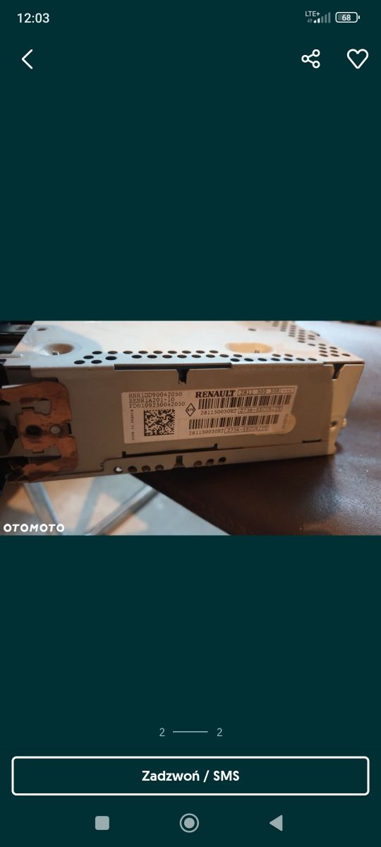

    Wymiana radia w Renault Megane 3 ph1: z czarnego płaskiego na srebrne z pokrętłami, brak dźwięku Chcę dopiero kupić takie radio Boscha to srebrne znalazłem na jakiejś aukcji razem z wyświetlaczem bez przycisków jak wymienię komplet to jest szansa że zadziała?
  • #12 20606680
    pitrel
    Zadziała, ja u siebie tez wymieniałem i jest ok, trzeb było tylko pin wpisać i zaczęło grać. Jak masz płaskie, radio to prawdopodobnie nie masz głośników wysokotonowych, jest puste miejsce pod maskownicami na podszybiu. Dołożenie poprawia jakość dźwięku . Radio srebrne bierz przedliftowe, bez usb, bo w tym poliftowym inne wtyczki są.

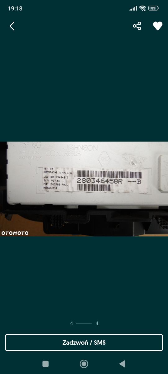

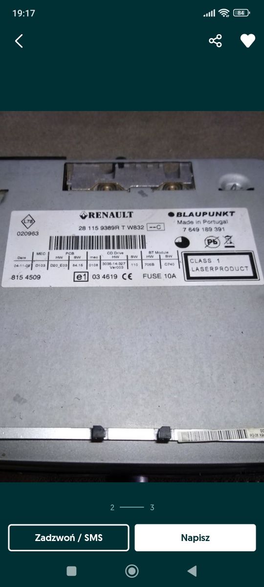

    Wymiana radia w Renault Megane 3 ph1: z czarnego płaskiego na srebrne z pokrętłami, brak dźwięku Wymiana radia w Renault Megane 3 ph1: z czarnego płaskiego na srebrne z pokrętłami, brak dźwięku Czy to radio będzie działać z tym wyświetlaczem???
  • #16 20608017
    milejow
    Będzie, dodatkowo możesz system uzupełnić o moduł C-BOX do obsługi pamięci USB
