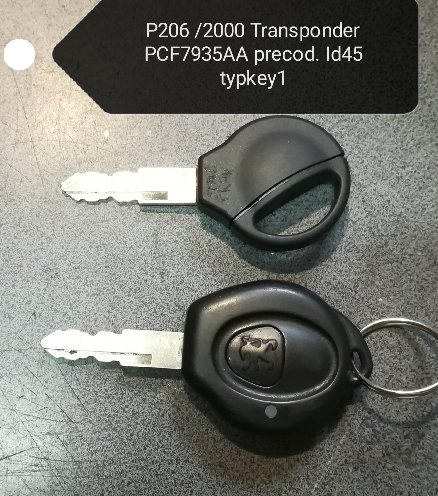

P206 2000 jak w temacie utracił jedyny Transponder.
Kluczyk z jednym przyciskiem (taki okrągły jeszcze zanim weszły te nowsze z dwoma) działał, ale był pusty /brak Transpondera. Jeżdzone było więc na drugim kluczyku z którego odparował Transponder. Wszystko jakieś pozmieniane kiedyś musiało być, bo groty ze stacyjki nie pokrywają się z drzwiowymi. Czyli była zmieniana stacyjka, kropelkomania i takie efekty.
Jeden Transponder miałem drugi zamówiłem - oba na PCF7935AA prekodowane na ID45- zakodowalem, oba przeszły i zonk bo po całej procedurze pilot przestał działać. Wywaliło mi go.
Nie pomaga ogólna procedura synchronizacji, musi być myk z uprawnieniem i ponownym przyuczeniem pilota, tylko nic konkretnego tam w planet nie ma odnośnie programowania drogi radiowej. Jast jakiś opis niby synchronizacji, ale nie programowania pierwotnego.
Nie działają żadne ogólne opisy synchronizacji trzymanie przycisku aż zaswiecilo dioda, władanie go do stacyjki naciskanie itp. Różnie próbowałem, ale bez efektywnie traciłem czas.
W któryms momencie trzeba coś zrobić przy programowaniu kluczykow po podaniu pinu. W oknie ustawień mam aktywna drogę radiowa na 1, w mierzonych mam dwa klucze zweryfikowane, a pilot 0 i Lipa.
Ogarniał ktoś temat? Proszę o jakieś wskazówki bo kilka tych nowszych robiłem i nie było problemu, ale było gdzie to robić, a tutaj mam zonka.
Robię Planet przez diagboksa.
