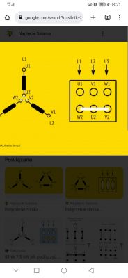

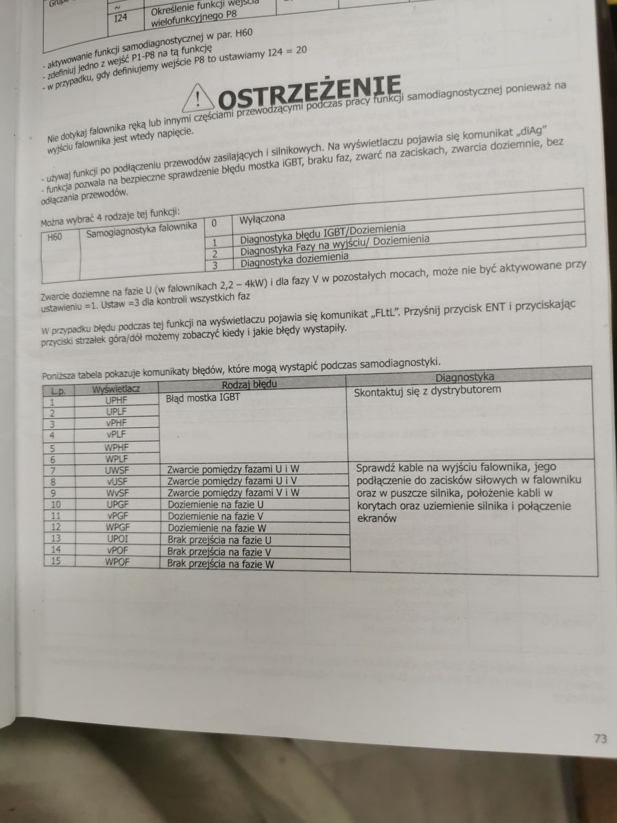

    witam mam problem z falownikiem po
    podłączeniu, i resecie do fabryki, ustawiam, uruchamianie przyciskiem, ustawiam sterowanie potencjometrem, i daje start, leci częstotliwość od zera do zadanej i nic silnik nie startuję i brak napięcia na wyjściu, co widać na filmiku, jak mu uruchomię diagnostykę to wyskakują 3 błędy 13,14, 15 widoczne na zdjęciu, może ktoś coś poradzi może padła jakaś pierdółka, a może xlom i nie zawracać głowy Falownik SV015IG5A-4: brak napięcia na wyjściu, ustawienia fabryczne, kody błędów 13, 14, 15
  • #2 20604095
    pafciowaw
    Specjalista Automatyk
    Falownik kontroluje obciążenie/silnik na wyjściu - bez fizycznego podłączenia silnika (tak jak na filmiku) będą takie rezultaty jakie otrzymujesz...
  • #3 20604110
    nastik
    po podłączeniu silnika dokładnie taki sam objaw, i te same błędy, silnik co prawda bez tabliczki znamionowej a le 3 fazy podlaczony jak na schemacie Falownik SV015IG5A-4: brak napięcia na wyjściu, ustawienia fabryczne, kody błędów 13, 14, 15
  • #4 20604179
    pafciowaw
    Czy po wykonaniu autotuningu (H41=1) - falownik ma zapisane prawdopodobne parametry silnika (od H30...)?
