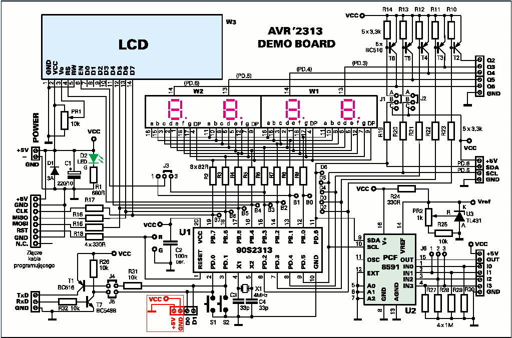

    Witam, od dawna posiadam płytkę testową do kursu AVR bascom. Nie miałem z nią problemów działała z zasilania komputera (Gameport) jak i zewnętrznego zasilacza. Wczoraj zwarłem przez przypadek miejsce zaznaczone na czerwono. Układ padł.... Nie działał po podłączeniu do zasilania gameportu ale po podłączeniu do zasilacza działa... Tylko pobiera znacznie więcej prądu.... Który z elementów mógł polecieć dioda 3A na pewno nie bo sprawdzałem....

    zasilanie w gameporcie;)

    Może ten opornik 10k przy wejściu albo jak tu kolega napisał "zasilanie w gameporcie;)"

    Na 100% spalił się bezpiecznik lub ścieżka od zasilania przy gniazdku gameportu w kompie.

    Popieram opcję z gameportem,uwaliłeś tam bezpiecznik.
