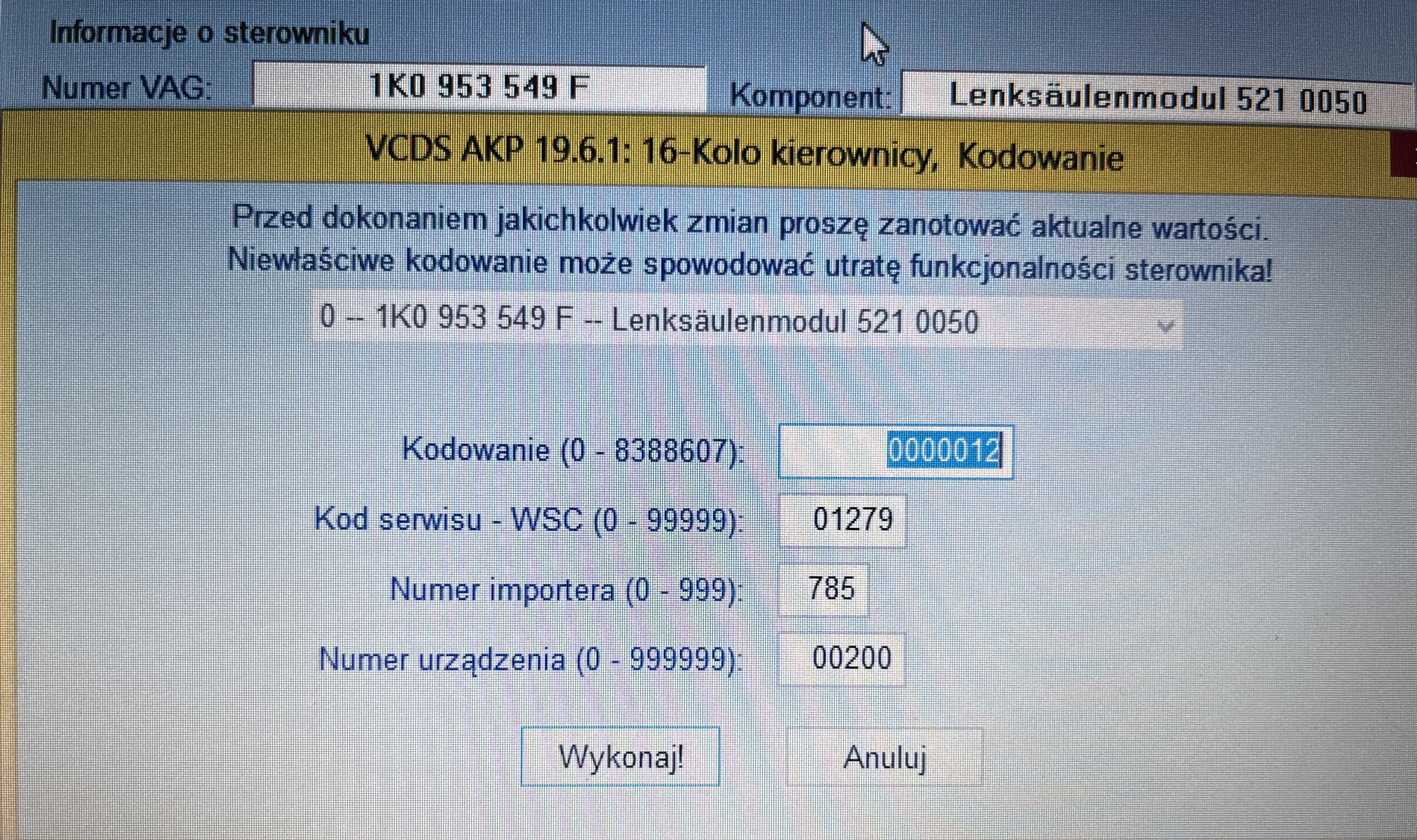

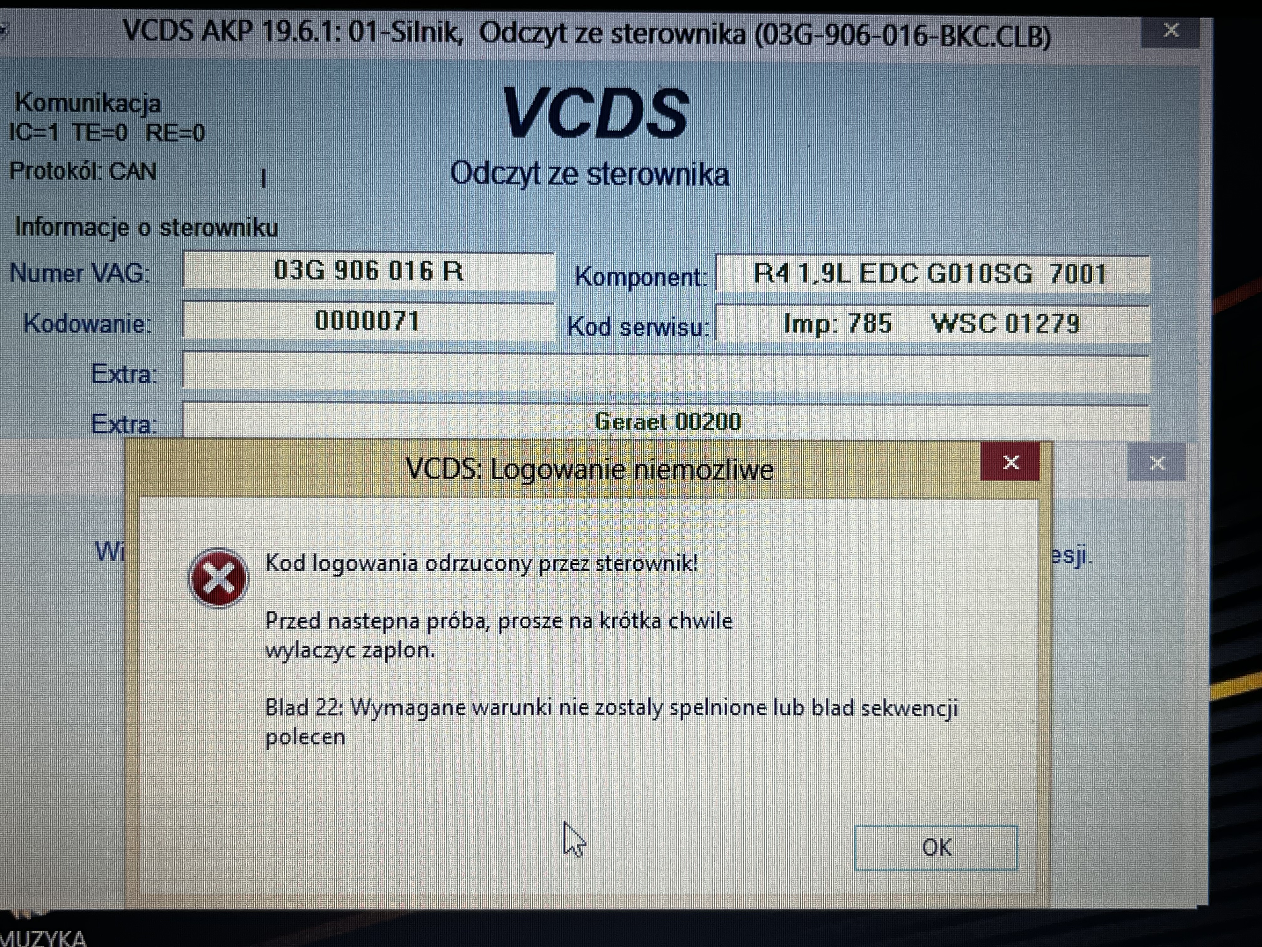

  • #10 20604783
    OMMMM
    Poziom 19  
    Więc tak według informacji pod tym linkiem nie można sprawdzić czy jest zakodowany tempomat czy nie ale można go włączyć lub wyłączyć próbowałem wpisywać oba kody 11463 oraz 16267 i mam komunikat jak na zdjęciu natomiast w oknie kierownicy kodowanie jak na zdjęciu 2 wiec w kodowaniu kierownicy tempomat wyłączony ale w kodowaniu silnika niewiadomo
