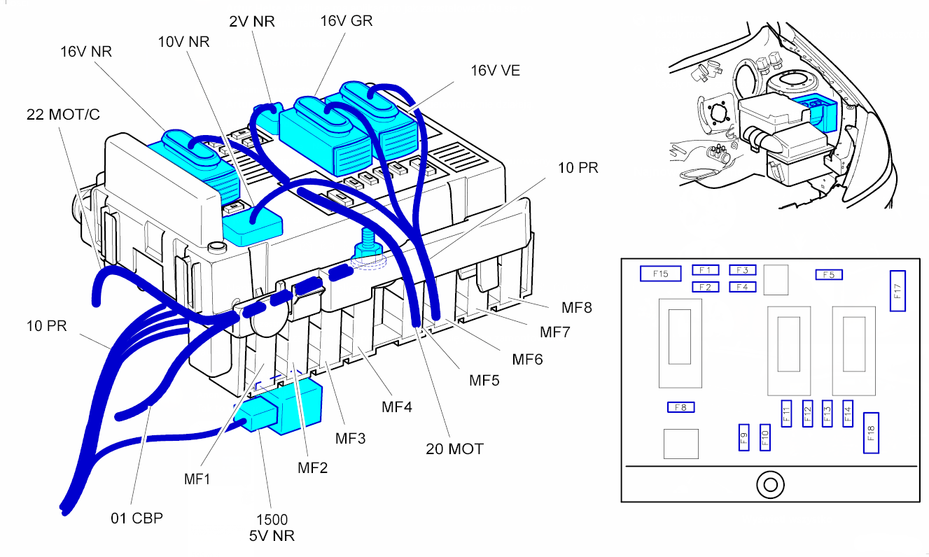

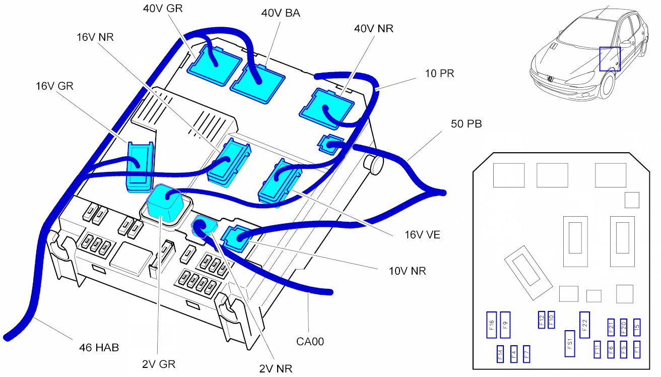

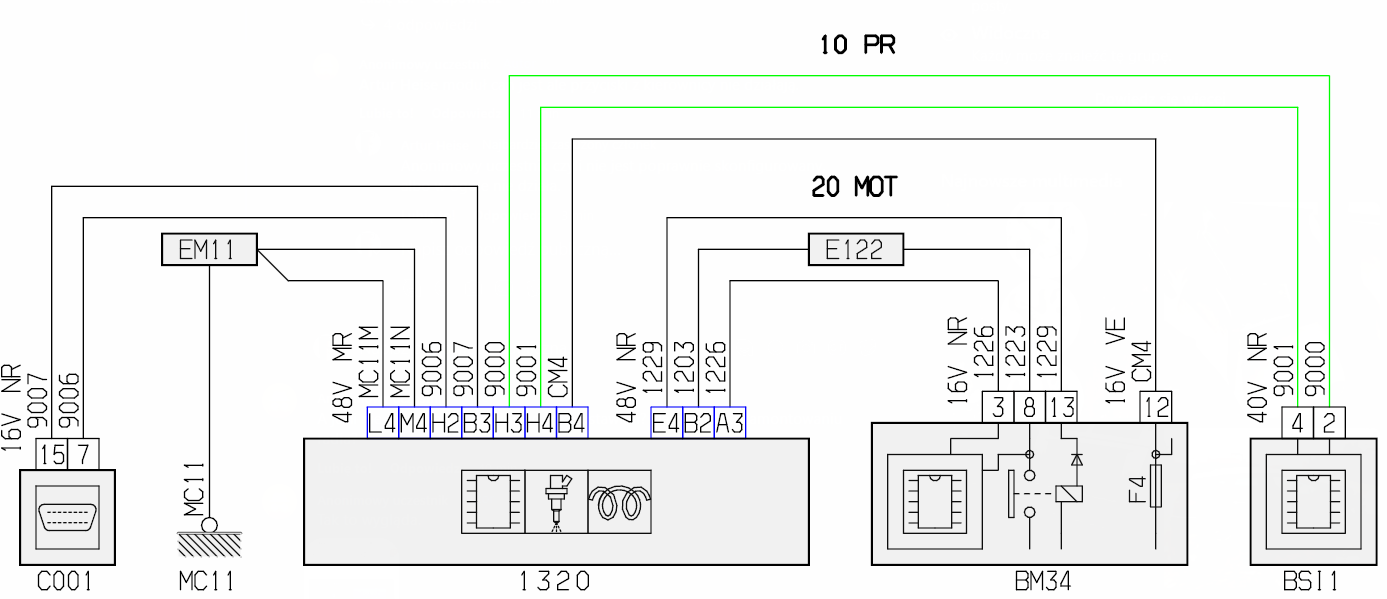

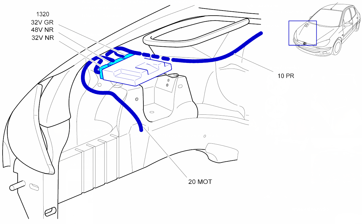

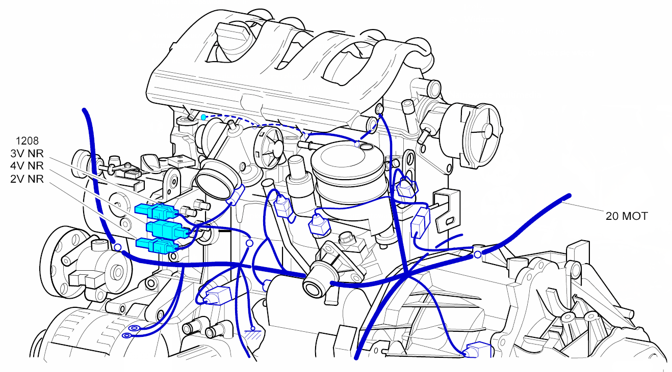

    Witam Bardzo bym prosił o schemat do Peugeota 206 vin vin VF32SWJYU42423834  2002 rok, 1,9 D sil dw8 pompa Lukas ( BSI H2 ) . Może też być od peugeota partner od roku 2003 1.9 D dw8 chodzi mi o połączenie sterownika silnika z BSI ( BSI H2 ) i też połączenie z pompą wtryskową. Po diagnozie BSI nie widzi sterownika silnika(Brak połączenia z silnikiem ) . Chciałem sprawdzić czy są przerwane kable czy uszkodzone BSI. Z Góry bardzo dziękuje!!!
    #2 20606688
    artur.heise
    1320 to ECU silnika
    1208 to pompa

    Witam temat rozwiązany przerwane dwa kable łączące BSI Z sterownikiem i BSM wiązce pod sinikiem . Dziękuje Bardzo pozdrawiam
