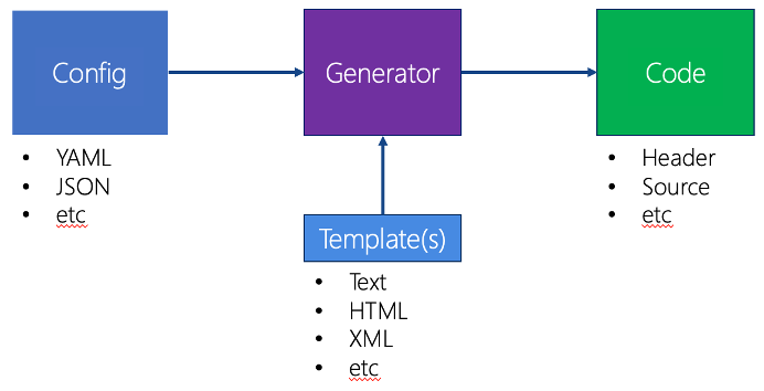

Interesującą techniką, często używaną do poprawy elastyczności, jest wykorzystanie plików konfiguracyjnych, które automatycznie formułują kod programu. Na przykład można spożytkować napisany w Pythonie zestaw dodatkowych narzędzi odczytujący plik YAML z informacjami o konfiguracji wątków i generujący kod C/C++, który jest kompilowany dla aplikacji na mikrokontrolerze. Jeśli oprogramowanie dla danego klienta wymaga niestandardowych funkcji, nowy wątek może zostać dodany do konfiguracji i automatycznie włączony do kompilacji, a sama jego logika tylko opisana ręcznie. Pomysł ten można wykorzystać do ustawienia również wszystkiego poza wątkami i zastosować dany schemat do informacji specyficznych dla produktu, takich jak liczba silników, przekaźników, obecny lub nieobecny sprzęt i tak dalej.
Rys.1. Przykładowa architektura korzystania z konfiguracji i szablonów wprowadzonych do generatora, który przygotowuje kod źródłowy na podstawie ustawień.
Jeśli rozejrzeć się po ekosystemach dedykowanych do tworzenia oprogramowania dla mikrokontrolerów, zauważymy, że większość z nich posiada wbudowaną tego rodzaju funkcjonalność, przynajmniej do pewnego stopnia. Czym innym jest np. automatyczna inicjalizacja stosu, sterty czy nawet wybranych peryferii w układzie lub konfiguracja trybów i opcji wejść/wyjść (np. w taki sposób, jak robi to STM32CubeMX dla układów STM32 czy PsoC Creator dla rodziny jednostek PSoC). Środowiska wyposażone w te funkcje często pozwalają na ustawienia z poziomu interfejsu graficznego. Zapewnia to bardzo wygodny i szybki sposób konfiguracji.
