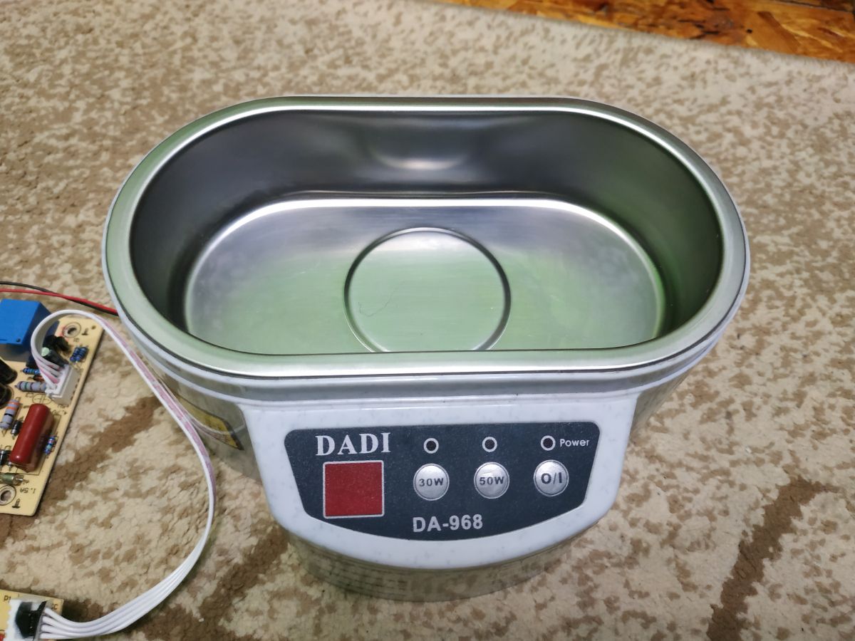

Witam jakiś czas temu kupiłem tanią chińską myjkę ultradźwiękową dla potrzeb elektroniki, myte były PCB elementy isostaty przekaźniki itp w preparacie IPA.

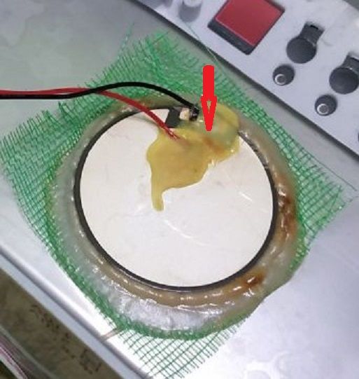

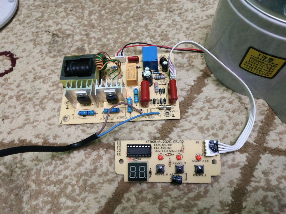

Po około 2 latach przestała działać, sterowanie działa poprawnie - włączanie, ustawianie czasu, przekaźniki załączają się, tranzystory przetwornicy sprawne na wyjściu na przetwornik około 750V AC i nic się nie dzieje.
Obstawiam przetwornik ultradźwiękowy, pytanie jak go zmierzyć, obecnie ma przerwę.
Wygląda jak taki duży piezo jak w zegarkach na rękę był, pamiętam wtedy nieraz jak nie łączył to lutowało się delikatnie trochę dalej na materiale piezo i działał. A z takim dużym nie miałem do czynienia ?
Czy jest uszkodzony ? Wszystko wskazuje że tak ?
I pytanie drugie jest nowy na internecie 19zł plus koszty wysyłki tylko pytanie czym to odkleić od miski i czym przykleić nowy ?
I ostatnie pytanie czy to wogóle się opłaca czy po przyklejeniu nie będzie się odklejał itp. ?
Załączam zdjęcia.
Będę wdzięczny za podpowiedzi, co dalej robić czy bawić się w naprawę czy kupić drugą ? Tylko teraz jak bym kupował kupił bym większą. Pozdrawiam...
