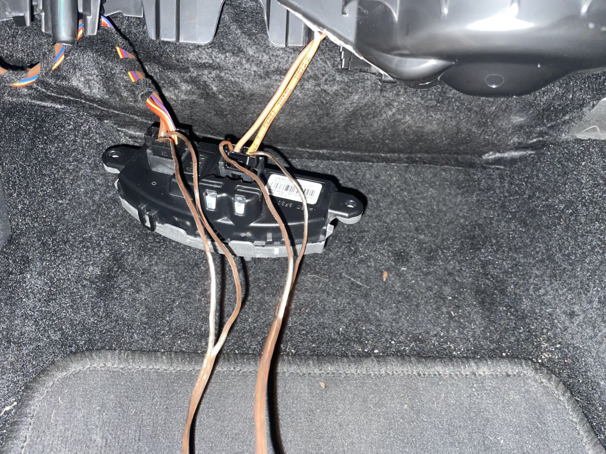

    Hej, przy 60 000 tyś. oddałem samochód na przegląd, następnego dnia rano wsiadając do samochodu pomimo wyłączonego zapłonu działała dmuchawa i nie mogłem jej wyłączyć, teraz nie działa wcale. Ekran wyświetla wszystko tak jak być powinno, zmieniając nadmuch na szybę słychać jak kratki się przesuwają ale nawet Max na szybę dmuchawy nie wywołuje. Podłączyłem dmuchawę na "krótko" działa prawidłowo, bezpieczniki sprawdzone, rezystor również, miał ktoś kiedyś podobny problem ?

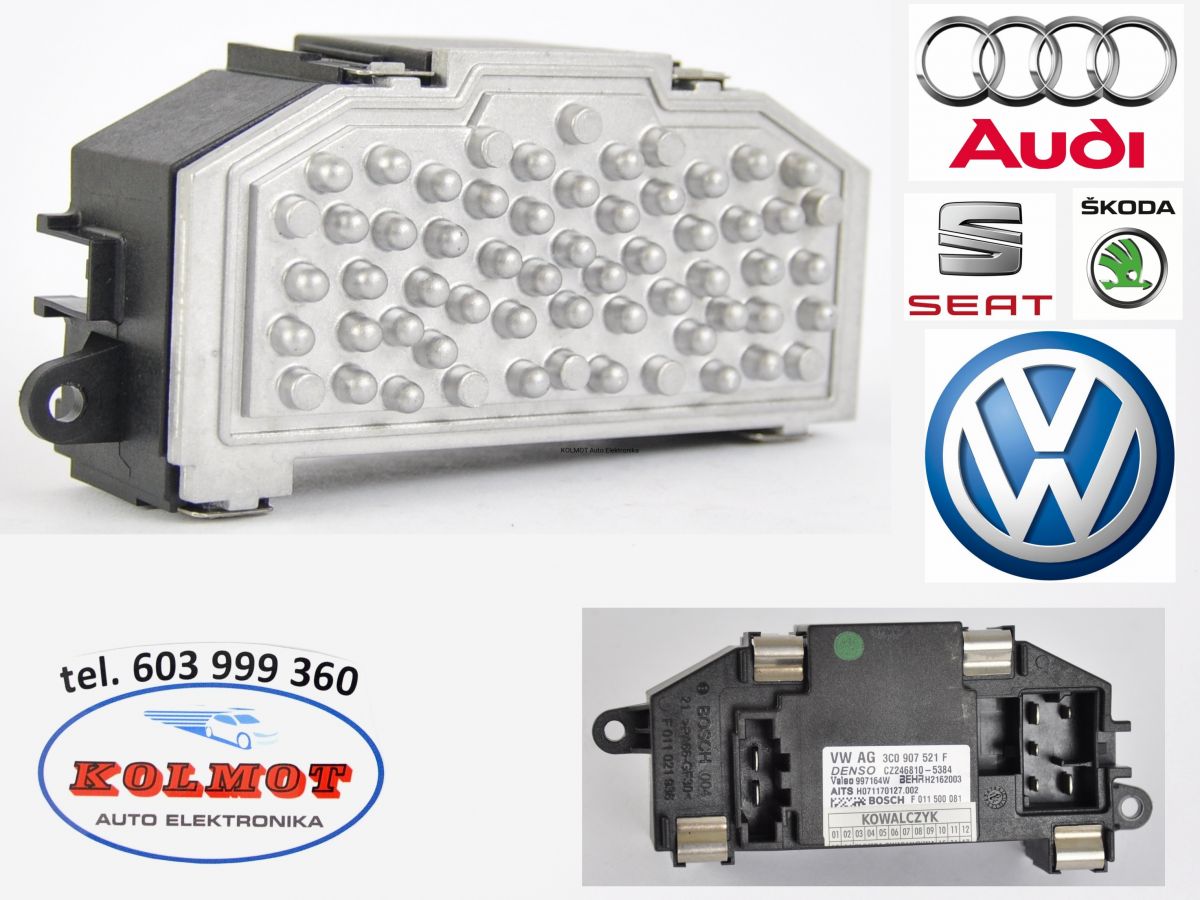

    kupiłem używany i podmieniłem niestety dalej bez zmian, dokładnie tak to urządzenie wygląda

    Masz zasilanie na grubym przewodzie na opornicy?

    Masz mieć pełne zasilanie na dużej wtyczce (sprawdź przynajmniej żarówką 21 W. Mała wtyczka to wyjście na silnik. Plus masz stały, regulacja po przez masę. Zobacz czy masz pewną masę na silniku. Usterka z tzw pięciominutówek.

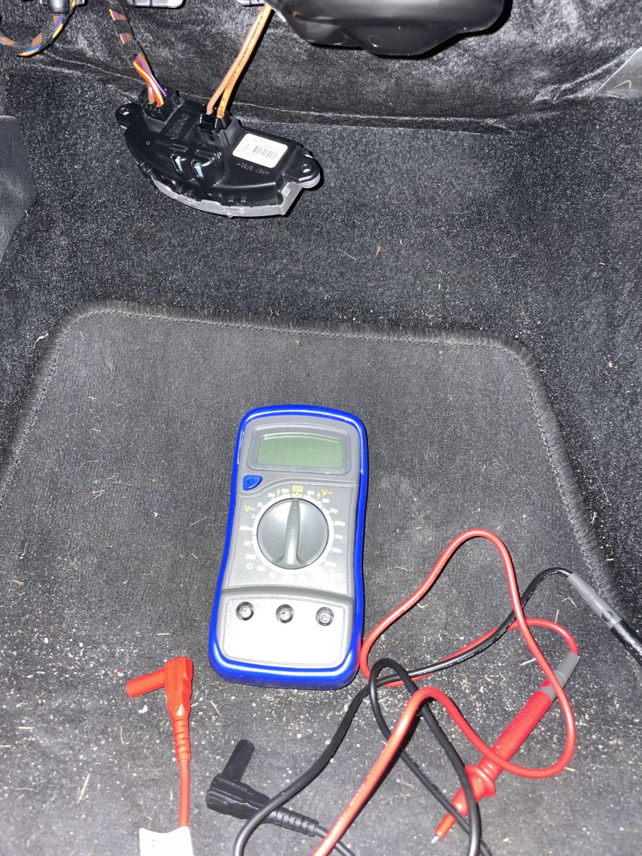

    Tak jak poradziliście sprawdziłem próbnikiem wszystkie kable
    Wejściowe do rezystora
    - gruby czerwono-żółty (jest prąd cały czas na wyłączonym i włączonym zapłonie)
    - gruby brązowy (masa jest również cały czas)
    - cienki fioletowy (brak jakiegokolwiek napięcia na wyłączonym i włączonym zapłonie)
    Wyjściowe
    - jasny brązowy (brak napięcia)
    - ciemniejszy brązowy (brak napięcia)
    Zdjęcie przewodów:

    Wypnij wtyczke idącą do silnika(dwa brązy ) i tam podłącz za pomocą nasuwek i przewodów tylko żarówkę 55W np.H7 . Uruchom silnik i dmuchawę w panelu sterowania klimatyzacją. Przewód cieńki fiolet to sterowanie z panelu ,tam tylko miernikiem pomiar .
  • #11 20607689
    Aleksander_01
    Ten gruby brązowy to stała masa, cieńszy to zasilanie silnika.
    Sam silnik możesz sprawdzić podając plusa z żółto-czerwonego na cienki brązowy (uwaga max obroty).
    Na fioletowym powinno być około 3 V.
    Przecież ten "rezystor" jest tani (poniżej 200 zł), kup nówkę, używkę to Ty masz.

    Podłączyłem jak mówisz, żarówka ani drgnie (wgl. nie reaguje na włączonym i wyłączonym zapłonie), jak sprawdzić ten fioletowy czy jest ok ? w miernik już się zaopatrzyłem

    Już schodzę podłączyć jak mówisz. Co do ceny rezystora, połakomiłem się na używkę bo nowy kosztuje 280 zł w internecie, wolałbym się upewnić w 100% że to On tutaj winowajcą zanim zamówię ... Swoją drogą ciekawe że używany też może być uszkodzony (sprzedawca upierał się że cześć jest w 100% sprawna).

    Podłączając napięcie (żółto- czerwony do małego brązowego) dmuchawa nie działa, ale po dodatkowym podłączeniu masy (brązowy - gruby brązowy) działa jak powinno. Jak sprawdzić ten fioletowy kabel sterujący ? sprawdzałem próbnikiem ale nie pokazuje napięcia
    Skoda Kamiq - Dmuchawa nie działa po przeglądzie, 60 000km, sprawdzone bezpieczniki i rezystor
    zrobiłem pomiar fioletowego, nie ma napięcia, gdzie mogę jeszcze szukać winowajcy ?
    Czyli masz uszkodzoną masę. Możesz nie szukać tylko dać takim samym grubym przewodem dodatkową masę.

    Skoro dmuchawa pracowała nawet przy wyłączonym zapłonie (pierwszy post) to oznacza nic innego jak zwarcie tranzystora "głównego" w module, czyli moduł do wymiany. Wymieniłem sporo tych "rezystorów", nawet wczoraj w Volvo S60 (identyczna usterka), ale jak dotąd jeszcze nie spotkałem się z uszkodzonym panelem sterowania.
    Kup nowy, pewny moduł a nie rób wioski.

    u mnie na tym cienkim jest brak jakiegokolwiek napięcia, mimo wszystko zamówiłem jak mówisz nowy moduł (rezystor), będzie na piątek :) dam znać jak wyszło. Dzięki za cenne informacje

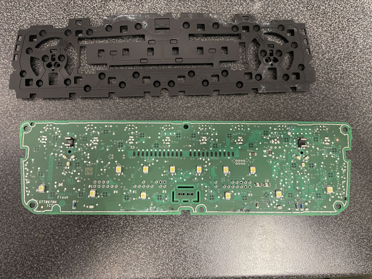

    rezystor (moduł) podmieniony nie pomogło, razem zamówiłem jeszcze panel sterowania climatronic i strzał w dziesiątkę, po podmiance działa jak powinno. Ciekawi mnie tylko co z nim nie tak ? wyświetlacz, regulacja kierunku nawiewu, wszystkie klawisze włącznie z podgrzewanymi siedzeniami działają ale nie wywołuje dmuchawy, co mogło się przepalić w tym panelu, spotkaliście się z taką sytuacją ?

    Da się go rozebrać? Być może uda się go zregenerować i będziesz miał zapasowy.

    tak, już się zabieram do pracy z rozkręcaniem i podeślę zdjęcie i ew. efekty :)

    zdemontowałem i dostałem się do środka panelu, patrząc z grubsza nie widzę śladu upalenia, z moją ubogą znajmością elektroniki chyba odpuszczę regeneracje, myślicie że jest sens szukać kogoś kto to ogarnie ? używany to koszt 300-600 zł.

    Poszukaj TJA1020 lub coś podobnego - sterowanie LIN.

    Słabe zdjęcia ale tam widać zalanie, temu bym się przyjrzał.

    Tera to i ja widzę zalania, po lewej i prawej stronie, przeżarło ścieżki.

    Ktoś energicznie mył parą pewnie

    są ślady w dolnej cześći nawet trochę korozji, co ciekawe tam woda akurat nie powinna się dostać, myślicie że obcymi rękoma warto ratować ? osobiście nie znam się na elektronice
