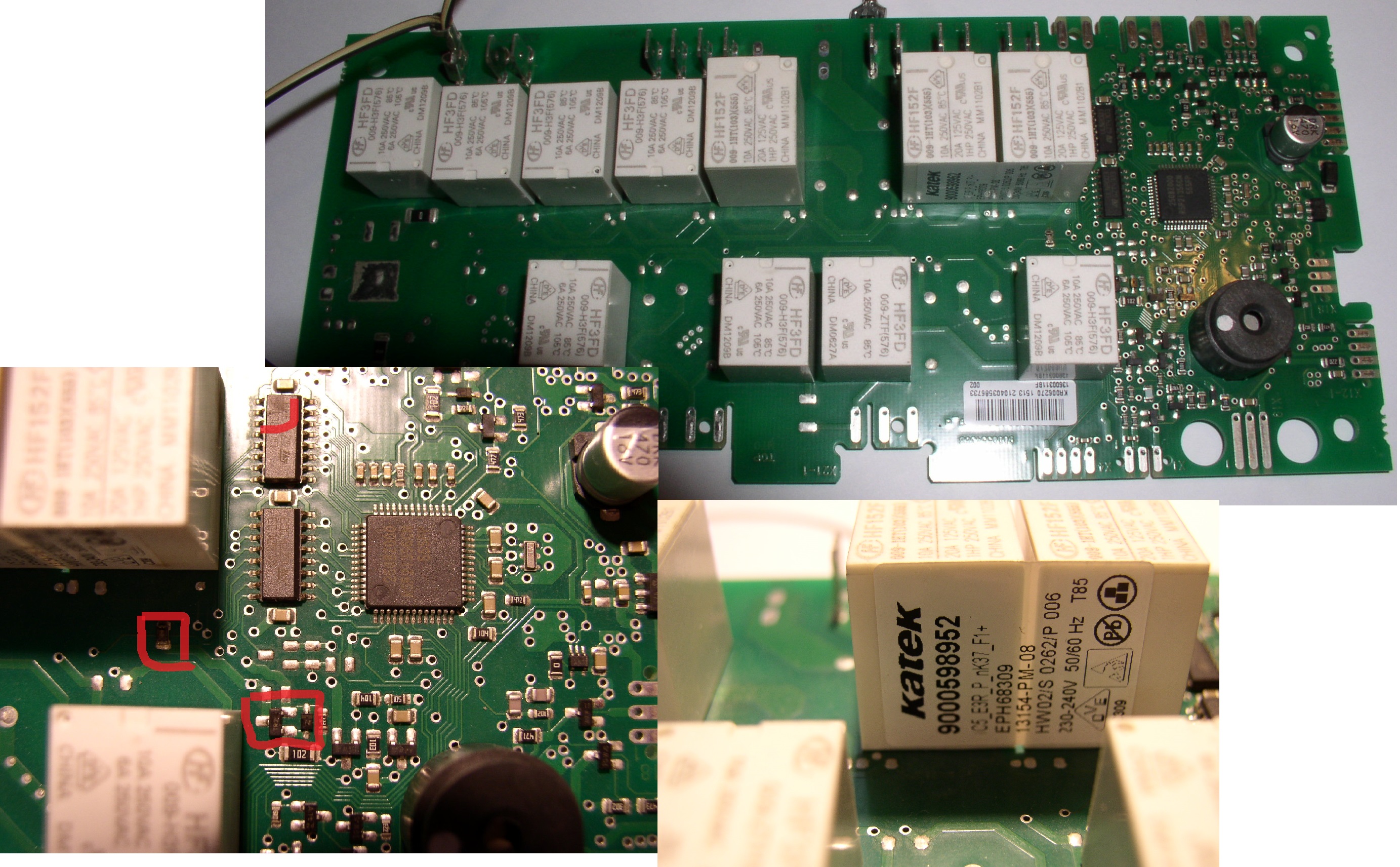

    Proszę o pomoc w identyfikacji elementów na module sterującym kuchenki Simens HT5HBP7 z modułem sterującym EPH68309. Padł przekaźnik HF3FD na płycie (widoczna przepalona boczna obudowa) i odparowały za nim elementy oznaczone na czerwono w tym US- ULN2003.
    Dwa elementy mają częściowo widoczne napisy - dioda z dwoma wyprowadzeniami "TW". Oraz coś co wygląda jak tranzystor SMD - trzy wyprowadzenia "TR2" , rezystor prawdopodobnie 0 Ω, ale pewności nie mam - identyfikacja poprzez zdjęcia w necie. Może ktoś z kolegów dysponuje modułem lub schematem... Dziękuję z góry za pomoc.
    Jak na foto :)

    Dziękuję za odpowiedź. @miecho18 - nie widzę aby były pozostałości po jakimś numerze przy TR2 tam niestety gejzer wywalił trochę powierzchni. Dioda w obudowie SOD-123 widoczna zaraz obok TR'a.
    Simens HT5HBP7 - identyfikacja elementów modul sterujący EPH68309TR2.jpg Download (150.69 kB)
    @TONI_2003 znalazłem podobne zdjęcie, jednak Twoje jest lepszej jakości, jeden element do przodu :), dziękuję.
