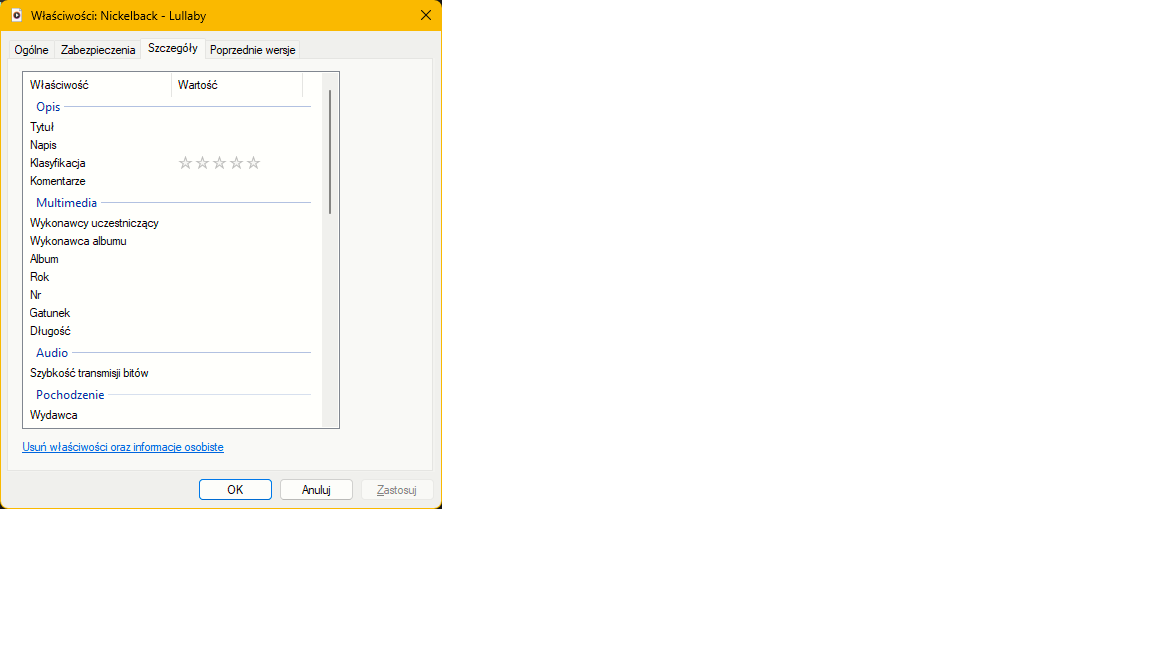

  • #6 20606980
    daamiaan94
    michalek1988 napisał:
    Próbowałeś inny pendrive sformatować i wgrać na niego te piosenki, które są pomijane?
    A więc zrobiłem jak kolega napisał, nagrałem koło 40 piosenek na próbę te co są pomijane, zrobiłem pełny format na FAT32, niestety ale jedna się odtworzyła ale inne już nie, tylko przeskakują o kolejną pozycję
    sosarek napisał:
    We właściwościach danego pliku.
    Jedyne właściwe opcje w których można cokolwiek zmienić to są te Pioneer - Radio nie odtwarza niektórych piosenek z pendrive
    Więcej nic innego nie znalazłem

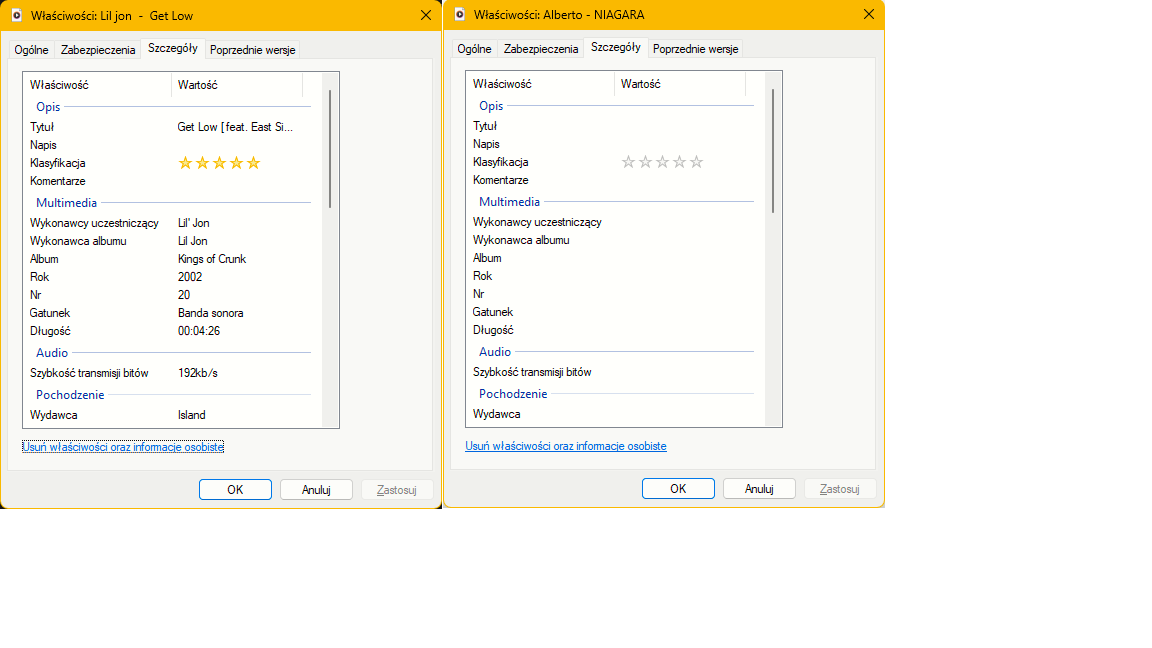

  • #8 20606990
    daamiaan94
    sosarek napisał:
    Nie - wejdź w zakładkę Szczegóły i wstaw z działającego jak i nie odtwarzanego pliku.
    Proszę Pioneer - Radio nie odtwarza niektórych piosenek z pendrive
    #9 20607032
    sosarek
    Jak widzisz prawy plik nie zawiera informacji o kodowaniu, zamieść szczegóły innego nie odtwarzanego.
    Pomogłem? Kup mi kawę.
  • #10 20607066
    daamiaan94
    To teraz już chyba wiem o co chodzi, dlaczego to się nie chciało odtworzyć, będę musiał przelecieć każdy plik i sprawdzić, jeżeli każdy z osobna będzie tak samo miał jak tutaj to trzeba będzie znaleźć inne z kodowaniem
