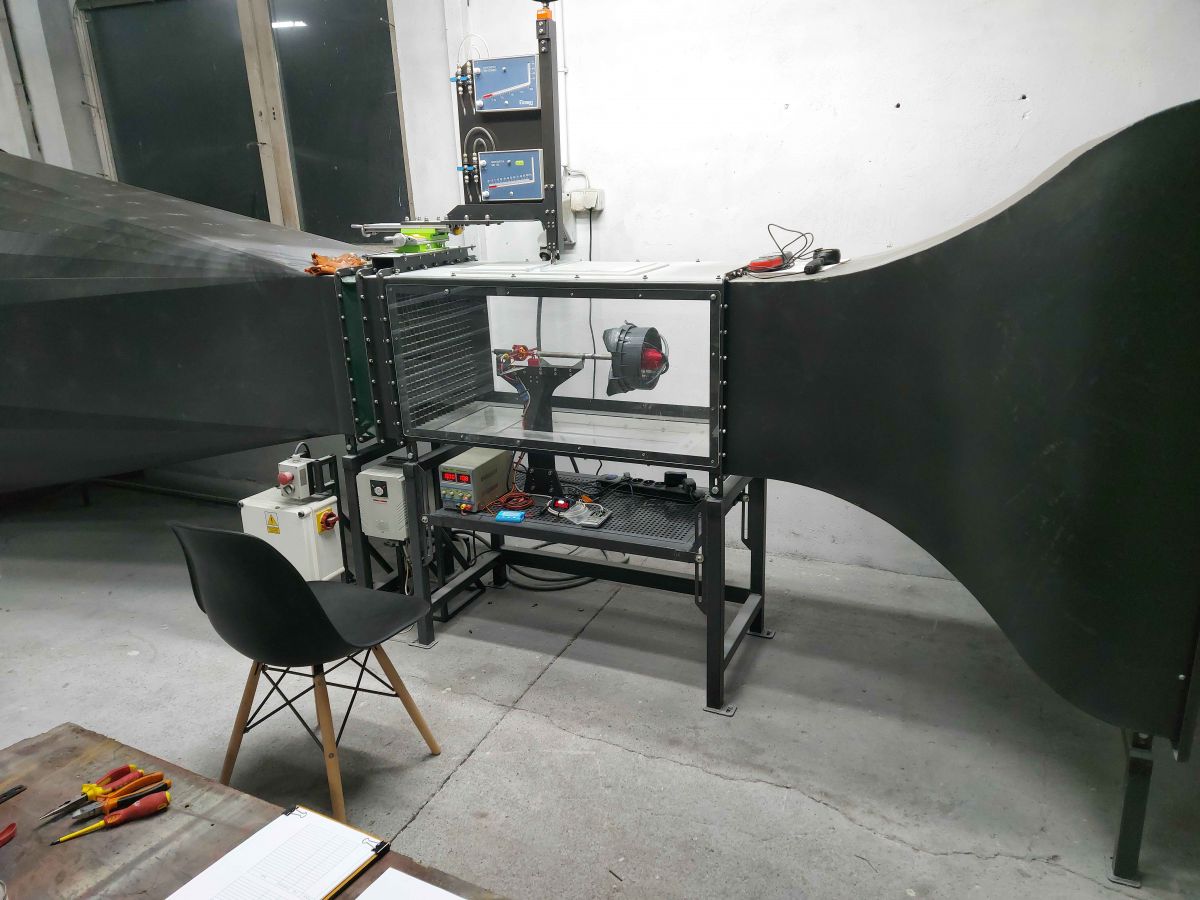

    poszukuję układu, który pozwoliłby mi zapisać do PC odczytany pomiar siły z tensometru, prędkości obrotowej oraz ciśnienia.
    Bawię się w budowę modeli turbinek wiatrowych i ich testowanie. Problem jaki mam jest taki, że odczytywane wskazań siły, prędkości obrotowej oraz ciśnienia podczas wykonywania testów jest dość niedokładny. Wskazania, które odczytuję skaczą mi w pewnych zakresach.
    Czy zna ktoś jakiś prosty najlepiej niedrogi układ, który zapisywałby do peceta w funkcji czasu wskazania z tensometru, prędkości obrotowej oraz ciśnienia? Zapis do PC siły, prędkości obrotowej oraz ciśnienia Zapis do PC siły, prędkości obrotowej oraz ciśnienia Zapis do PC siły, prędkości obrotowej oraz ciśnienia

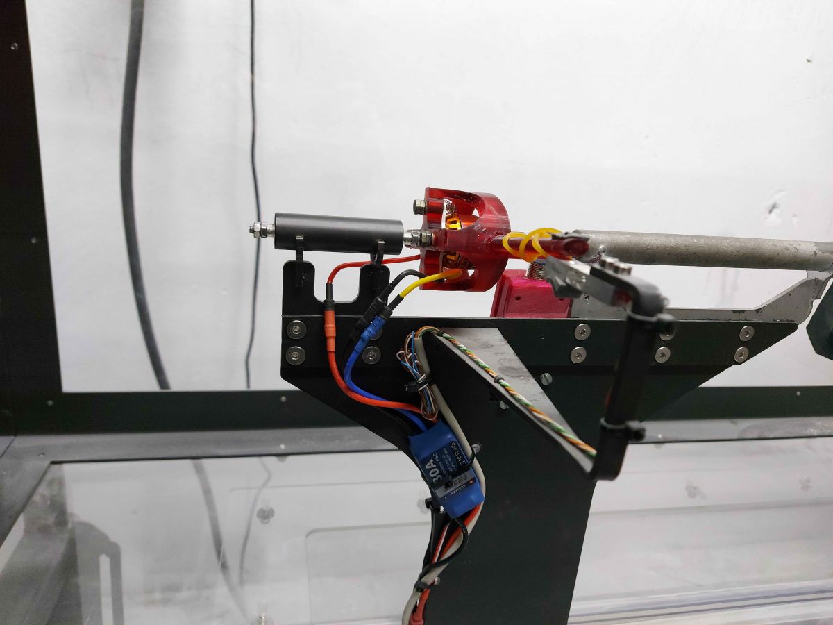

    Żaden układ sam tego nie zrobi.Potrzebny jest program który dane odbierze i zapisze.
    Układanie kabli od tensometru obok sterownika BLDC to prośba o kłopoty - zakłócenia.

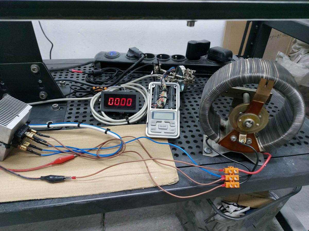

    - turbinka kręciła się max. do 12 000 obr/min, ale naprawdę użyteczny zakres do określenia sprawności był w granicach 2 - 8 k
    - sterownik BLDC nie jest używany przy pobieraniu pomiarów, to zdjęcie wprowadza niepotrzebnie w błąd. Układ działa tak, że przy danym przepływie powietrza mierzone są: prędkość obrotowa i siła na ramieniu. Ten silniczek BLDC robi za prądnice, która obciążana jest trzema rezystorami suwakowymi (tego też nie ma akurat na zdjęciu). Jak się okazuje mimo stałych obrotów wentylatora tunelu wiatrowego prędkość przepływu mierzona rurką Prandtla potrafi fluktuować +- 5%. Ponieważ moc turbiny zależy od 3 potęgi prędkości przepływającego powietrza, to i wyznaczenie sprawności danej turbinki będzie miało z tego powodu znaczny rozrzut. Spisywanie odczytów starałem się wykonywać w "dołkach" fluktuacji prędkości, co przy którymś setnym z kolei pomiarze szło wyczuć. No ale to jednak dawało tylko przybliżony obraz tego jak dany model turbinki zgrywał się z symulacjami.
    Układ, pomiarowy, który potrzebuję zbudować powinien być na tyle szybki, żeby był w stanie zapisać równocześnie te 3 wartości: ciśnienie, siłę i obroty.
    Nie umiem zbudować takiego układu, który rejestrowałby równocześnie te 3 wartości. Z pomiarem każdego parametru z osobna może bym jeszcze sobie poradził, zebrać to do kupy... nie wiem jak. Nie umiem pisać programów, to też mnie ogranicza. Może jest jakiś gotowiec, co by się tu nadał?
    Dziękuję za odp. a z zaśmiecaniem tematu to nie było do ciebie
