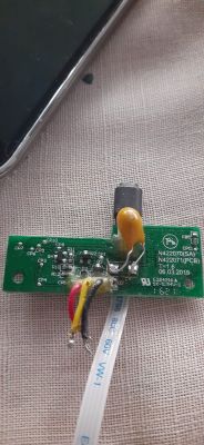

    Element E6NB7 z DeWalt DCE089R - Zwarty element E6NB7 na płytce lasera DeWalt DCE089R. Witam! Poszukuję specyfikacji takiego elementu
    Element E6NB7 z DeWalt DCE089R - Zwarty element E6NB7 na płytce lasera DeWalt DCE089R. Element E6NB7 z DeWalt DCE089R - Zwarty element E6NB7 na płytce lasera DeWalt DCE089R.
    Laser DeWalt DCE089R.
    Płytka w którą wchodzą kabelki od gniazda akumulatora.

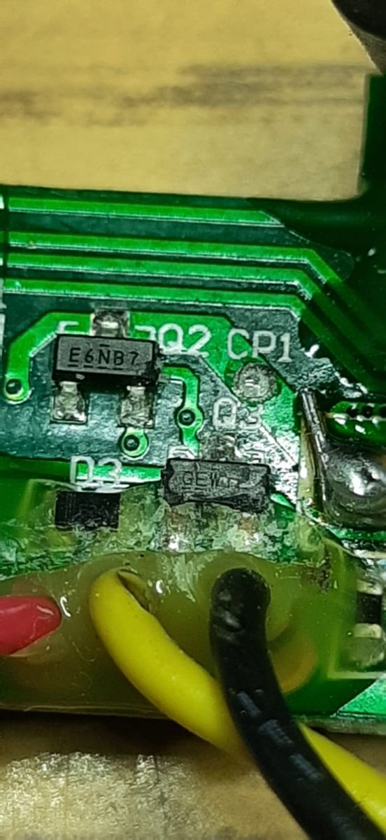

    Element oznaczony Q2. Jeszcze nie wylutowany ale wszystkie nogi zwarte.
    Na płytce od drugiej strony spaliły się dwa bezpieczniki. Lekko uszkadzając płytkę.
    Wymieniony kondensator tantalowy, który był zwarty i lekko pęknięty (teraz wlutowany THT z braku SMT).
    I to on był chyba przyczyną spustoszenia na płytce.
    Za chwilę podam czy po wylutowaniu coś się zmieniło.

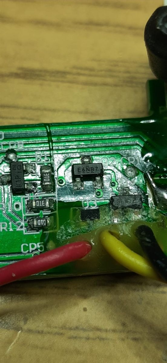

    Niestety nic się nie zmieniło.
    Q2 po wylutowaniu:
    rezystancje w granicach 0,5 - 1 Ohm pomiędzy wszystkimi nogami.
    Może ktoś widział taki?
