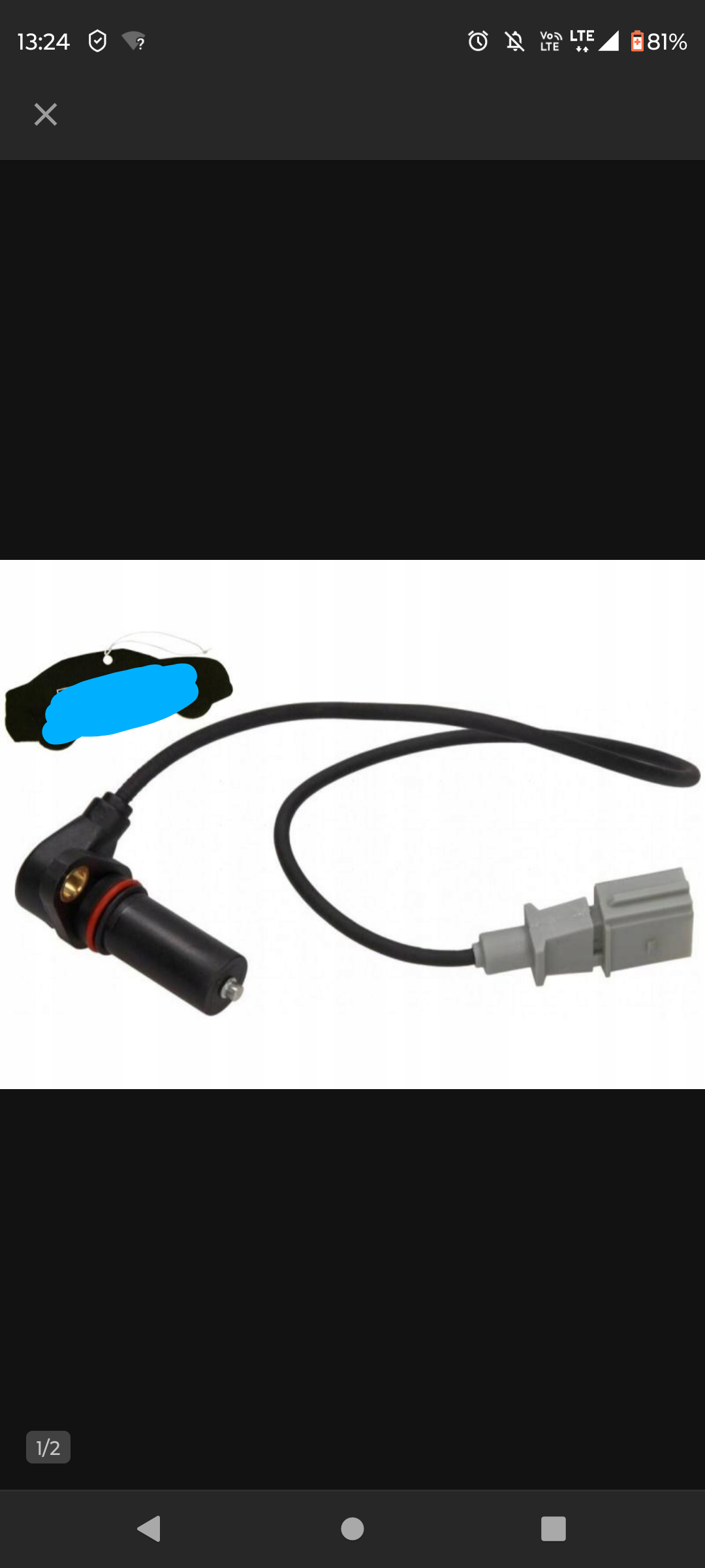

    Dzień dobry.
    W ostatnim czasie miałem wyciek płynu chłodzącego z króćca wymiennika ciepła. Przed tym pojawił się błąd wałka rozrządu (G40). Wymieniłem czujnik wałka rozrządu i po skasowaniu błąd pojawia się ponownie. Okazuje się że czujnik wału korbowego (G28) jest jest pod wymiennikiem i prawdopodobnie on daje błąd z czujnika wałka rozrządu. Ktoś miał kiedyś taki przypadek? Jest taka możliwe? Bo na mój rozum tak, one powinny pracować zsynchronizowane.
  • #3 20607654
    KapitanSTS
    Poziom 30  
    Wtyczka jest wyżej. Profilaktycznie została wyczyszczona. Myślę że rdzeń został uszkodzony przez temperaturę.

    Poziom 30  
    Wymiana czujnika wału korbowego.
