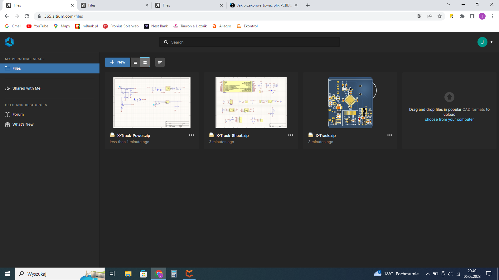

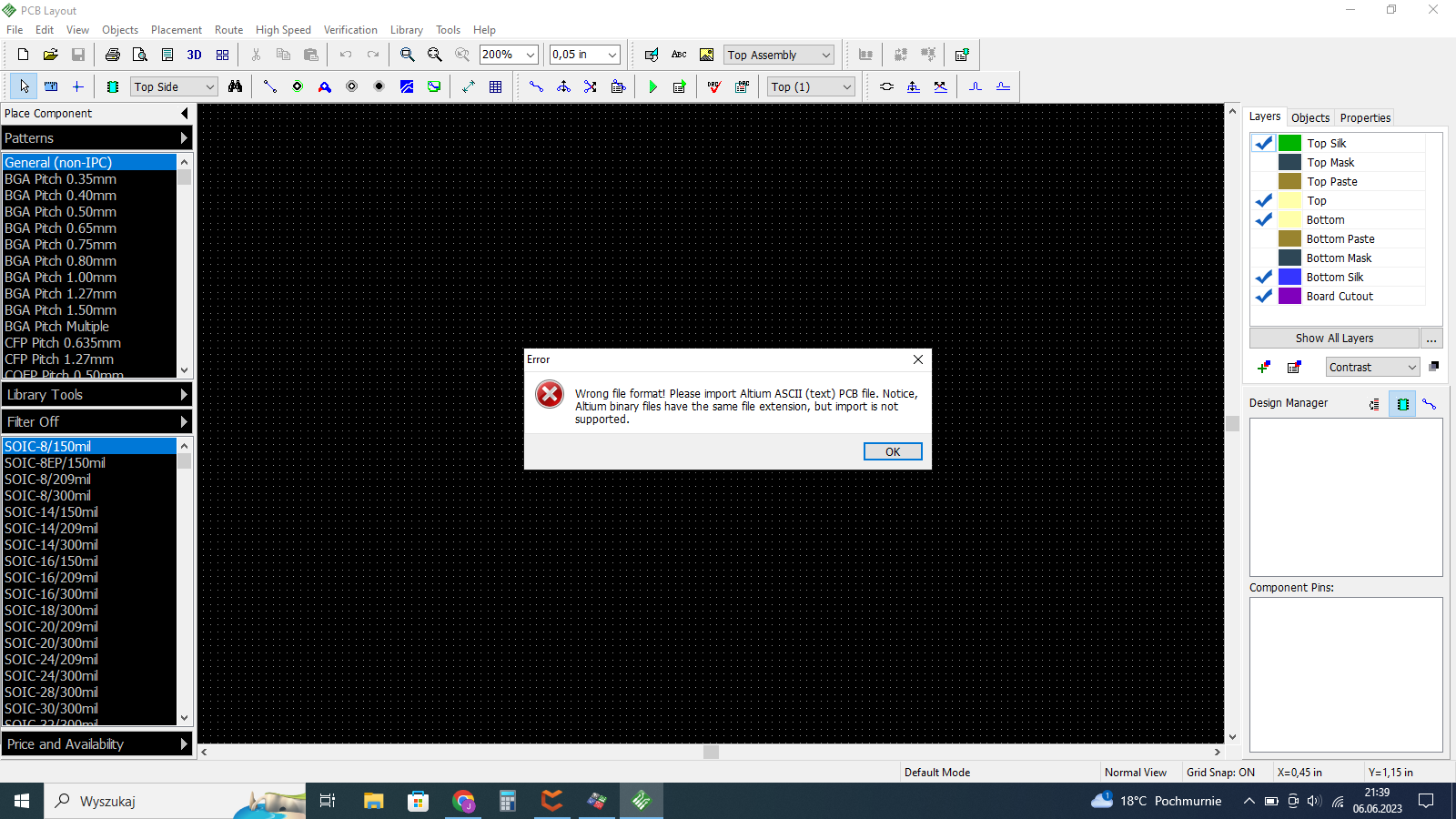

    Pobrałem z internetu gotowy projekt zapisany w pcbdoc, schdoc i prjpcb. Chcę tą płytkę razem z wlutowaniem części wykonać w jlcpcb. Potrzebny jest tam plik gerber. Nie mam altium designer, a pliki pcbdoc pochodzą właśnie z tego programu.
  • #3 20607945
    Użytkownik_Elektrody
    Poziom 3  
    Używałem już easyeda. Niestety pliki są zapisane inaczej niż easy eda chce i nie działa

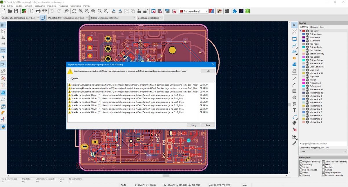

    Zobacz jeszcze edytor płytek drukowanych z pakietu KiCad 6/7. Ma on opcję importu plików płytek drukowanych Altium Designer. Jednak edytor ten trzeba uruchomić w trybie standalone, czyli samodzielnej pracy z menu start systemu operacyjnego, a nie menadżera projektów. Ja sprawuje się to importowanie w praktyce tego nie wiem.

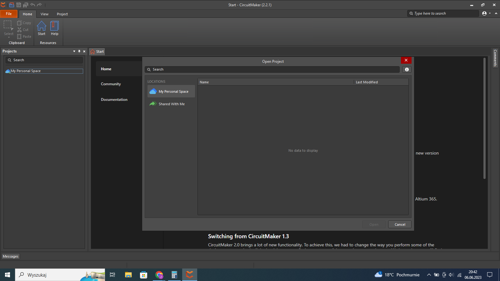

    Jest jeszcze darmowy CircuitMaker od firmy Altium. Wymaga on do instalacji zarejestrowania się. Program nie przechowuje plików na dysku komputera, tylko w chmurze. Podobno można mieć pięć prywatnych projektów. Jest to program od Altium i być może potrafi on importować pliki z Altium Designer.
  • #5 20608053
    Poziom 3  
    Dodałem sobie projekty do chmury. Automatycznie spakowały się do zip. Jestem zalogowany w circuit maker a projekty w chmurze się nie pokazują.

  • #6 20608084
    Citizen75
    Dawno nie używałem CircuitMaker. W sumie to kilka lat temu zainstalowałem go do testów i dość szybko odinstalowałem. Więc moje informacje mogą nie być precyzyjne.
    Prawdopodobnier nie trzeba dodawać plików do chmury, tylko otworzyć je (zaimportować) w CircuitMaker z dysku komputera. O ile CircuitMaker potrafi zaimportować - otworzyć pliki Altium Designer. Natomiast sam CircuitMaker nie oferuje zapisu plików (projektów) na dysku komputera, tylko w chmurze. Prawdopodobnie jest to "inna" chmura niż ta dla Altium Designer. Stąd CircuitMaker nie widzi tych plików.

    Można zainportować pliki z wielu programów poza altium. Do tego trzeba mieć licencje. KiCadem też próbowałem ale tam trzeba wiele rzeczy zrobić na nowo. Jest jeszcze jakiś program?
    Poziom 3  
    Jak przekonwertować plik PCBDOC na GERBER używając innego oprogramowania niż Altium Designer
    Niestety, to samo co w easyeda

    Citizen75
    Citizen75 napisał:
    Jest jeszcze DipTrace, który importuje pliki Altium w formacie ASCII.
    Projekt z Altium Designer musi być wyeksportowany w formacie ASCII, czyli jesteśmy w punkcie wyjścia. Potrzebny jest Altium Designer.
    W edytorze płytek drukowanych KiCada 6 wygląda to tak. Te kilka obiektów na warstwie Eco1_User to grafika zarysu footprintów. Jednak test DRC wyrzuca mnóstwo błędów. Być może z uwagi na odmienne ustawienia reguł projektowych w Altium Designer i KiCada. Trzeba by to przeanalizować czy to poważne błędy czy też błędy wynikłe z rozbieżności ustawień DRC Altium Designer i KiCada.
