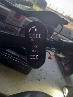

    zalewskikarol13
    Fiat 500 hulajnoga - Po zalaczeniu zamiast zer wyswietla sie odwrócone cC
    Jak Załączam hulajnogę to wyświetla na liczniku kilometrów odwrócone c i tak samo z prędkością! Na baterii jest ! Bateria jest naładowana A na wskaźniku na wyświetlaczu pokazuje połowę

    zgierzman
    Stawiam na uszkodzony wyświetlacz - prawdopodobnie nie kontaktują styki/kabelki/tasiemka/whatever odpowiedzialne za dwa segmenty. Dlatego brakuje dwóch segmentów w cyfrach i dwóch segmentów wskaźnika naładowania...
    Otwórz obudowę, zobacz jak połączona jest płytka wyświetlacza z elektroniką i może znajdziesz przyczynę. Czasem wystarczy coś poruszyć, przeczyścić, albo mocniej docisnąć gumkę typu "zebra" (naprzemiennie ułożone warstwy przewodzącej i izolacyjnej gumy). Wszystko zależy od konstrukcji wewnętrznej.

    jarroQ
    Uszkodzony IC od sterowania wyświetlaczem.
