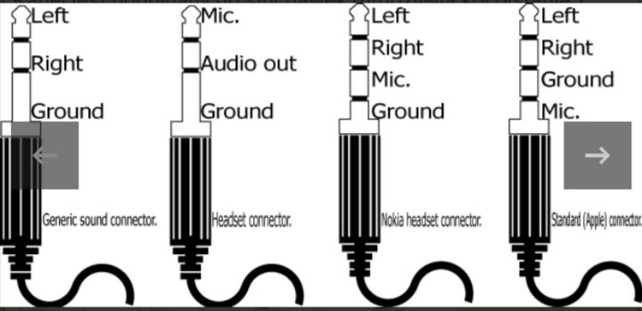

    Mam problemik z przejściówką usb-c - jack, mianowicie po podpięciu do telefonu można słuchać muzyki z słuchawek i mogę połączyć się kablem z jednym samochodem ale z dwoma pozostałymi nie działa tj. muzyka z telefonu jest normalnie włączona a z radia cisza. Kabel jest sprawny, aux w radiu również. Co może być tego przyczyną?

    #10 20612527
    wada
    W telefonach jest też identyfikacja wyjścia poprzez pomiar rezystancji obciążenia podłączonego urządzenia.
    Radio może mieć niestandardową oporność wejściową, według obowiązującej aktualnie normy, i telefon nie wie co robić

    #12 20613260
    wada
    winmap napisał:
    Właśnie też chciałem się odnieść do tego co kolega wyżej napisał. Gadałem z gościem który takimi rzeczami się zajmuję. Te inne radia właśnie jak napisano wyżej mogą nie działać i nie będą właśnie z tego powodu niestety.
    To można oszukać — można we wtyczce do radia dolutować dwa rezystory 47kΩ ;)
