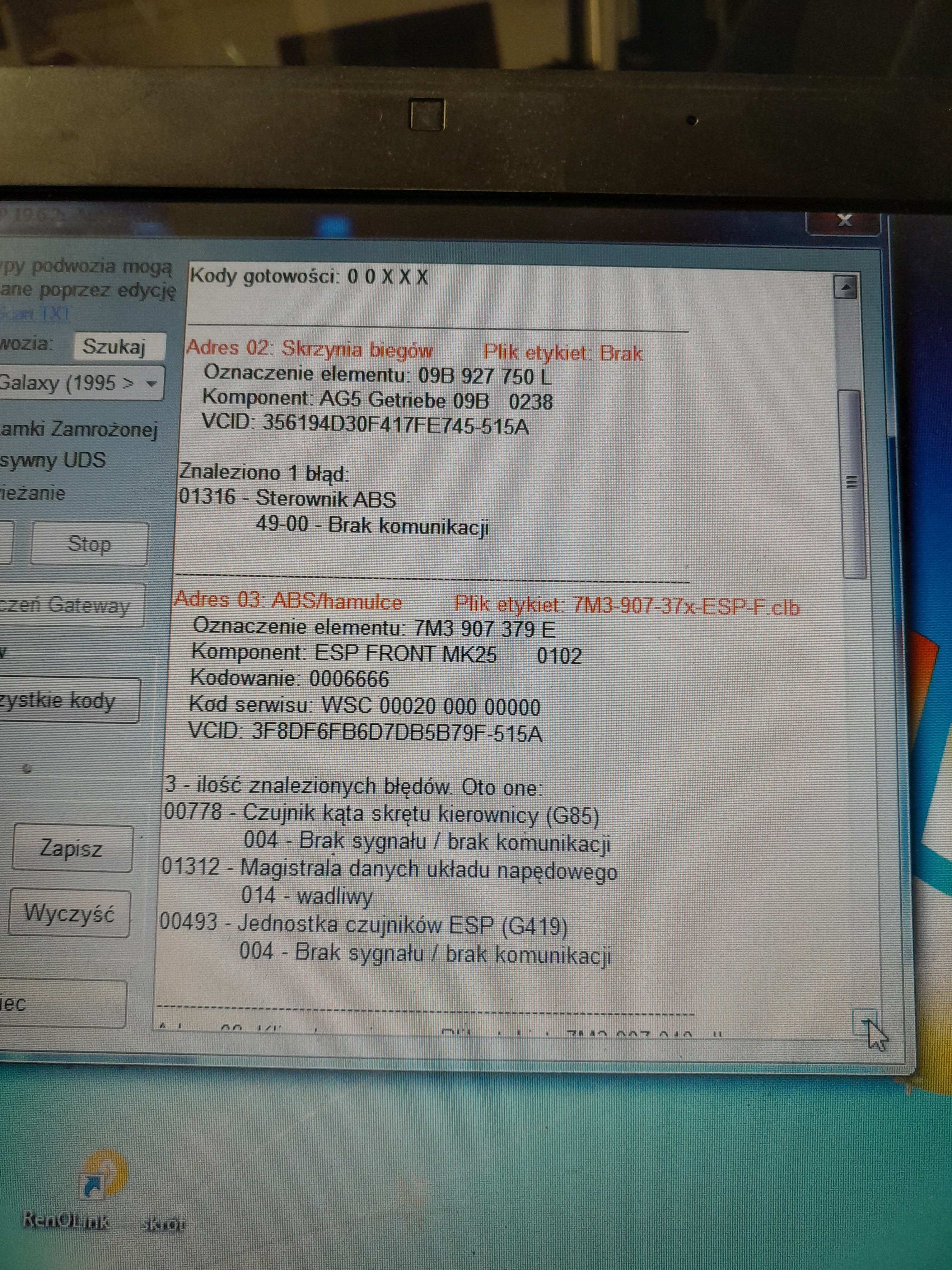

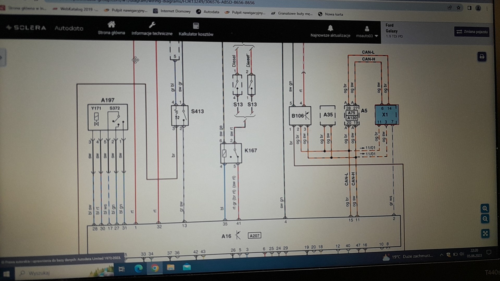

    Jak w temacie galaxy 2003 rok 1.9 tdi 85kW świecą się kontrolki ABS ESP i wykrzyknik od ręcznego . błędy jak na załączniku . Sprawdzona wiązka od czujnika g419 do pompy abs i ciągłość przewodów jest . ( zasilanie, masa, 2 x can - sumarycznie 5v ) . Brak komunikacji skrzyni biegów automatycznej z ABS . Po wykasowaniu błędów zostaje w abs 00493 - jednostka czujników abs brak sygnału brak komunikacji - czujnik podmieniony na inny używany więc 100% pewności brak . Może miał ktoś podobny przypadek . Zastanawim się nad pompą abs cy nie jest uszkodzona . Może ja czegoś tu nie dostrzgam .

    Jak masz brak komunikacji to pewnie sterownik ABS na pompie powiedział papa. Musisz podmienić inaczej się nie dowiesz.
