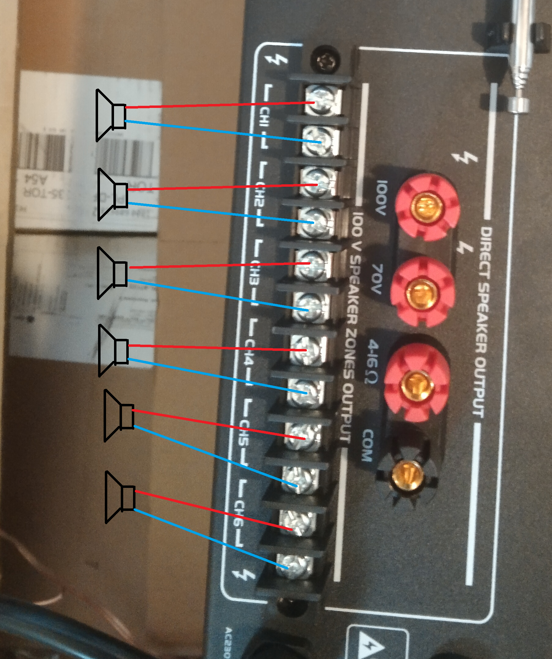

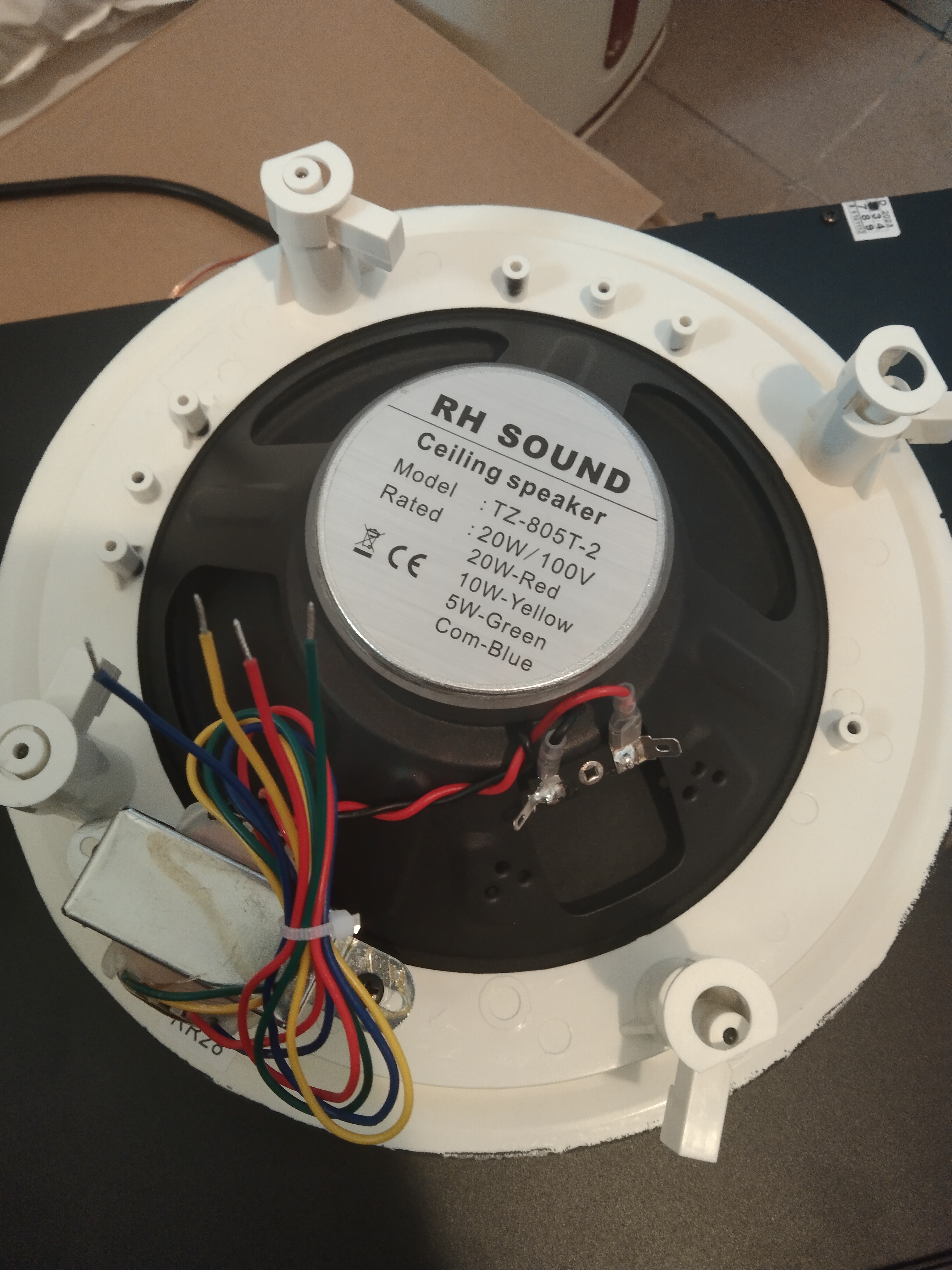

    Witam panowie mam do podłączenia 6 głośników sufitowych jak na Foto. nie mam pojęcia do czego służą te dodatkowe przewody, które wychodzą z cewki.
    Głośniki mają pracować z takim jak na foto wzmacniaczem. Proszę o info jak to wszystko spiąć , a najlepiej jakiś schemat. Jestem laikiem w tych sprawach. Z góry dzięki.

    Głośniki podłączasz do złącz śrubowych na dole (6 kanałów). Jak ustawisz wzmacniacz normalnie, to patrząc od tyłu masz złącza GND po prawej stronie, i w nie wpinasz przewody niebieskie z głośników. Do złącz po prawej podłączasz ten przewód głośnika, jaką moc chcesz uzyskać. Na głośniku masz napisane które kolory odpowiadają za jaką moc, a w tym przypadku z mocą rośnie głośność.

    A ty pod które złącze proponujesz podłączyć przewód z mocą głośnika. Czy jak czerwony od głośnika podłącze pod gniazdo 100v to będzie ok ?
    Tak, i będzie to najwyższa dostępna moc/głośność, oraz max. co może dostarczyć ten wzmacniacz. Chcesz żeby część głośników grała połowę ciszej, to zamiast czerwonego podłącz żółty, jak chcesz 4x ciszej to zielony. A resztę przewodów (te niepodłączone) zabezpiecz przez przypadkowym zwarciem do czegoś.
