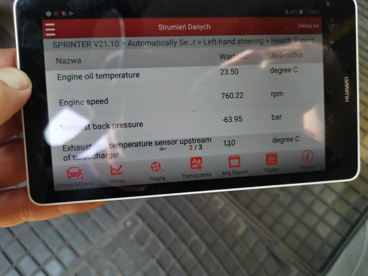

    906 biturbo sprinter 313 rok 2011 kupiony 2 tyg temu i powracajacy błąd auto jak widac przeładowuje ale nie moge znalezc przyczyny,dpf jest sztangi od turbin chodzą około 1,5 cm robiony test lanchen , chip nie był robiony,sprzedajacy mowił ze seria,jedna wartosc troche dziwna w duzzym ---
    ktos podpowie gdzie szukac ?
    przebieg 300.000 km
    błąd da sie usunąć ale powraca po mocnym przyspieszaniu, tes robiłem na drodze w duzym ruchu drogowym przez to taki wykres z spadkiem doładowania,ale gdy gaz w podłodze to trzyma 1,6 bara cały czas az do wywalenia błedu

    Nie wiem, jaki tam masz silnik. Nie chce mi się teraz sprawdzać, ale jakoś w tych latach była zmiana z silnika 646 na 651. A to jest istotne, bo oba silniki mają różne wady układu ssącego. Komputer Star Diagnose ma w programie test sprawdzający działanie obu turbin i ich układu regulacyjnego. Od tego trzeba zacząć, a dalsze dywagacje nie mają sensu dopóki nie będzie pełnych danych auta. Najlepiej podaj VIN

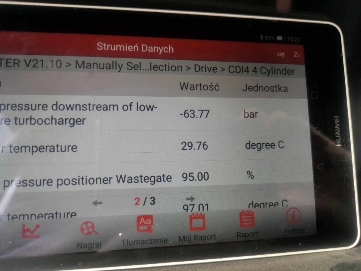

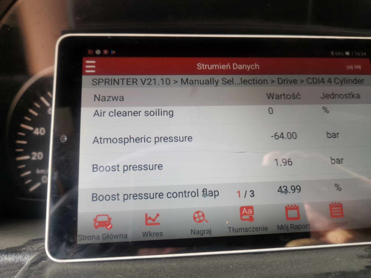

    Witam ponownie,autem zrobiłem około 3000 km i w koncu przyszedł czas na naprawe, tylko niewiem czego ,silnik od dołu suchy kolektor ssacy suchy, moje pytanie dlaczego dzieje sie tak ze jak chceck sie nie swieci ładuje turbo 1,7/8 bara i po odpuszczeniu pedału gazu positioner westegate cały czas 95% i nie spada,gdy chceck sie zapala ładuje 1 bar i ładnie trzyma to cisnienie ,czy mozliwe ze ktos grzebał nieudolnie w sterowniku ? Przypominam ze auto muł mocy jak w dobrym sdi
    Podcisnienie w układzie wezyków sterowania turbo w normie i suche w srodku
