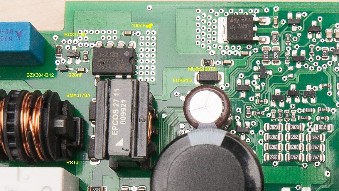

    Do wymiany układ TNY , ale obok chyba był mały kondensator SMD.
    Jaka wartość mogła być tego kondensatora? Myślę, że dobry elektronik np. @TONI_2003 podpowie czy go zastąpić.

    Wprawdzie nie ta sama zmywarka, sterownik wygląda identycznie :
    Kondensator SMD 220 nF - 0603

    Jak wylutujesz TNY to zmierz sprawdź elementy smd w aplikacji pewnie uszkodzone.
    Mam gdzieś schemat w pracy rozrysowany tej przetwornicy.
    Pomierz bo to jest chyba ten moduł co się uszkadza, przepala taka mała ścieżka pod kondensatorem o ile pamiętam.
    Zmierz czy stabilizator 5V co za tym idzie procesor nie ma zwarcia.

    Uwalony jest TNY, kondensator smd 220 nF oraz dioda L9. Co to za dioda, ma zwarcie.

    Zobacz zdjęcie z opisami elementów zasilacza.
    Siemens SN66M095EU/59 - zmywarka uszkodzenie płytki nic nie świeci

    Ta dioda to 5V chyba odpowiedzialna tak
    Wszystko było już opisane w moim poście nr. 2.
    Wystarczyło uważnie prześledzić opisany temat.

    Po prześledzeniu ścieżek widać, że uszkodzenie doszło do procesora. Moduł nie ruszył.
    Dziękuję kolegom za próbę pomocy.
