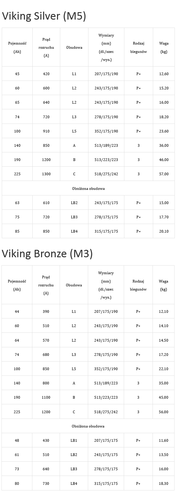

    ^ToM^
    Ustal wagę obu baterii i kup tą, która więcej waży.
    Referencyjne wagi porządnych akumulatorów w tabelce. Warto skorzystać przy zakupie dla porównania.
