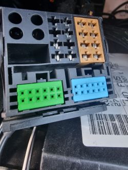

    Witam mam taką kostkę jak na zdjęciu i szuka wejścia do kabla red

    Czerwony przewód to raczej będzie zasilanie. Jeżeli idzie on bezpośrednio od kamerki to najlepiej będzie się wpiąć pod żarówkę wstecznego, wtedy kamera będzie się włączać bo wbiciu biegu. Trochę więcej szczegółów by się przydało żeby coś dokładniej doradzić.
