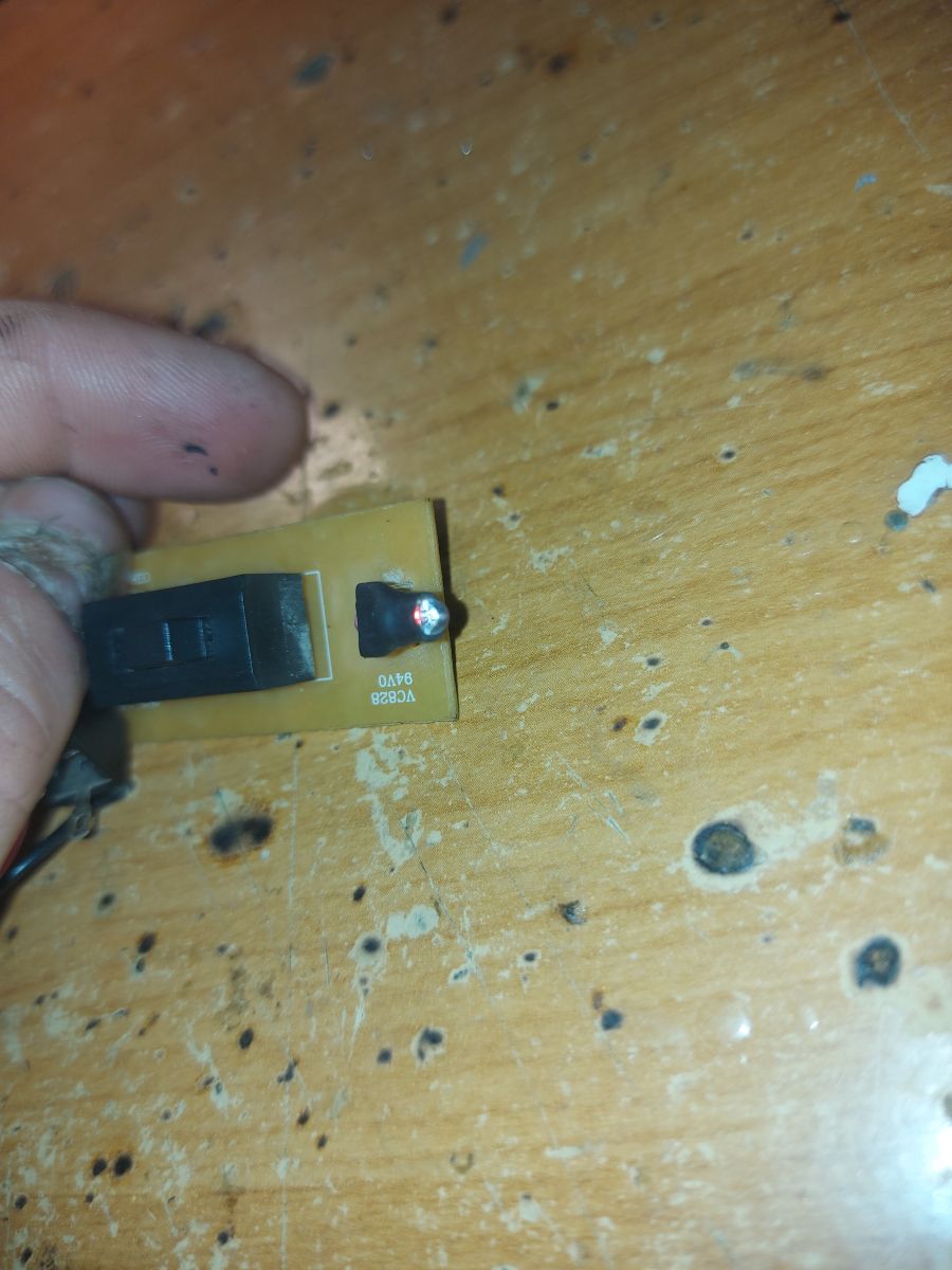

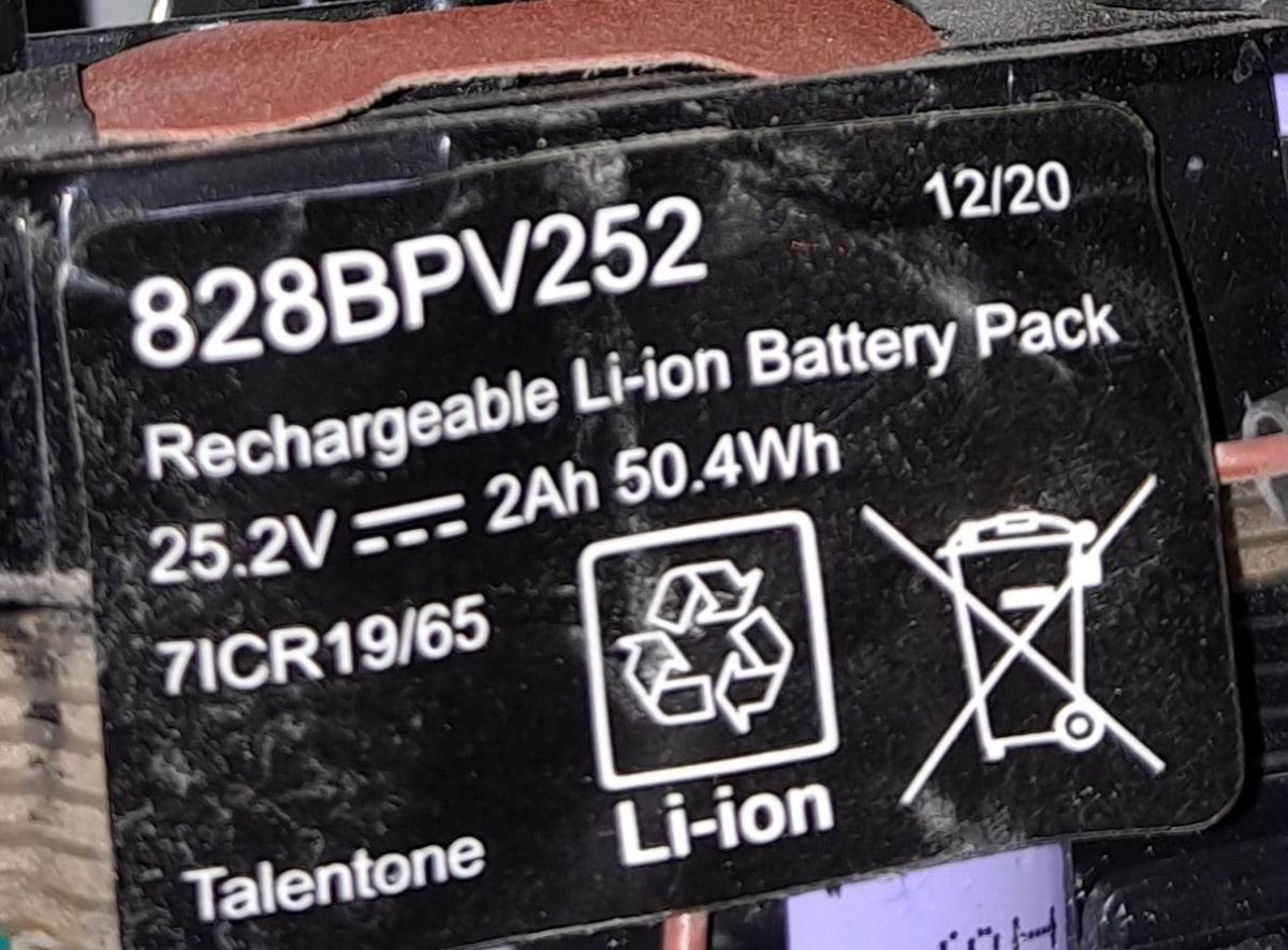

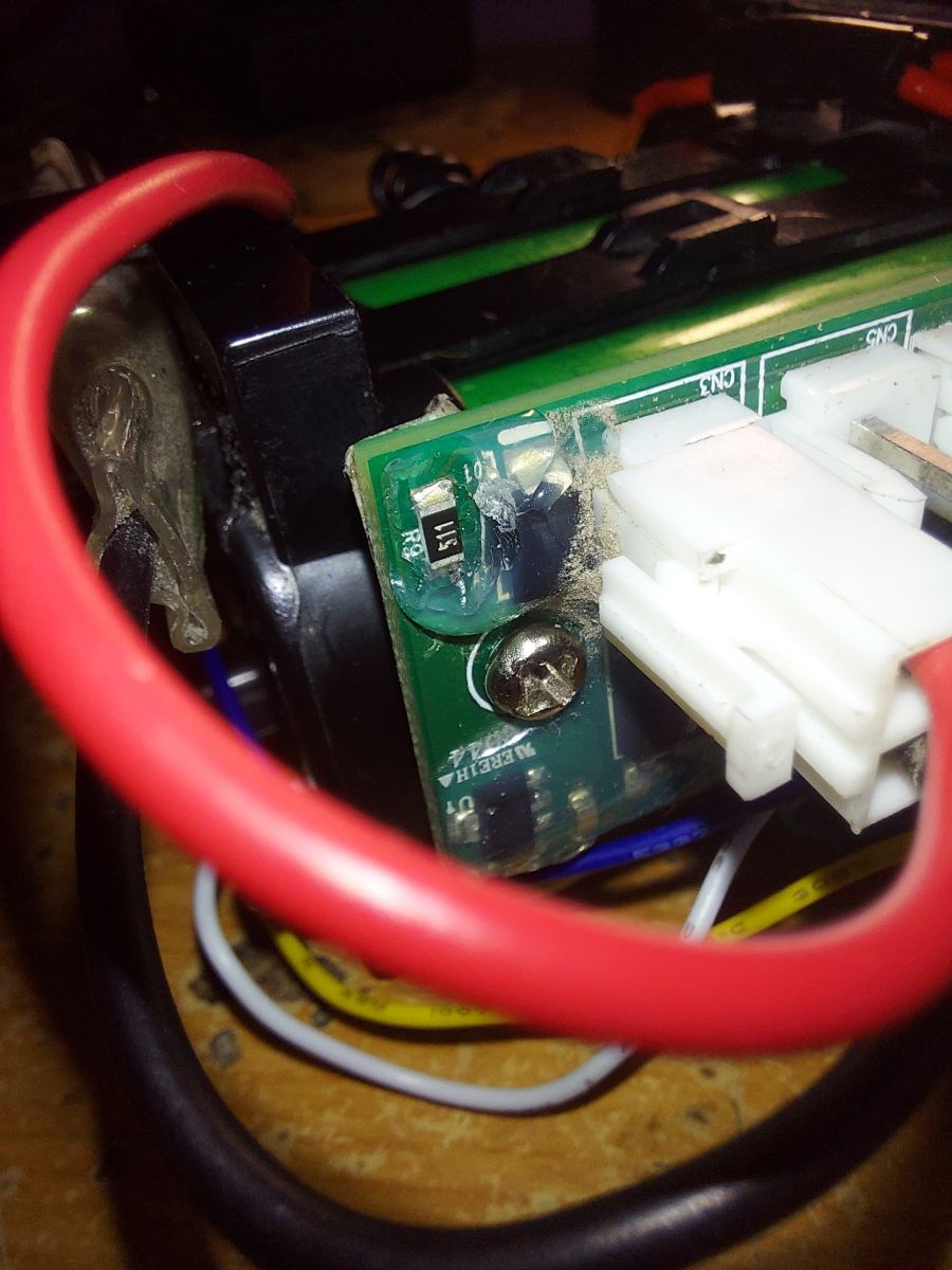

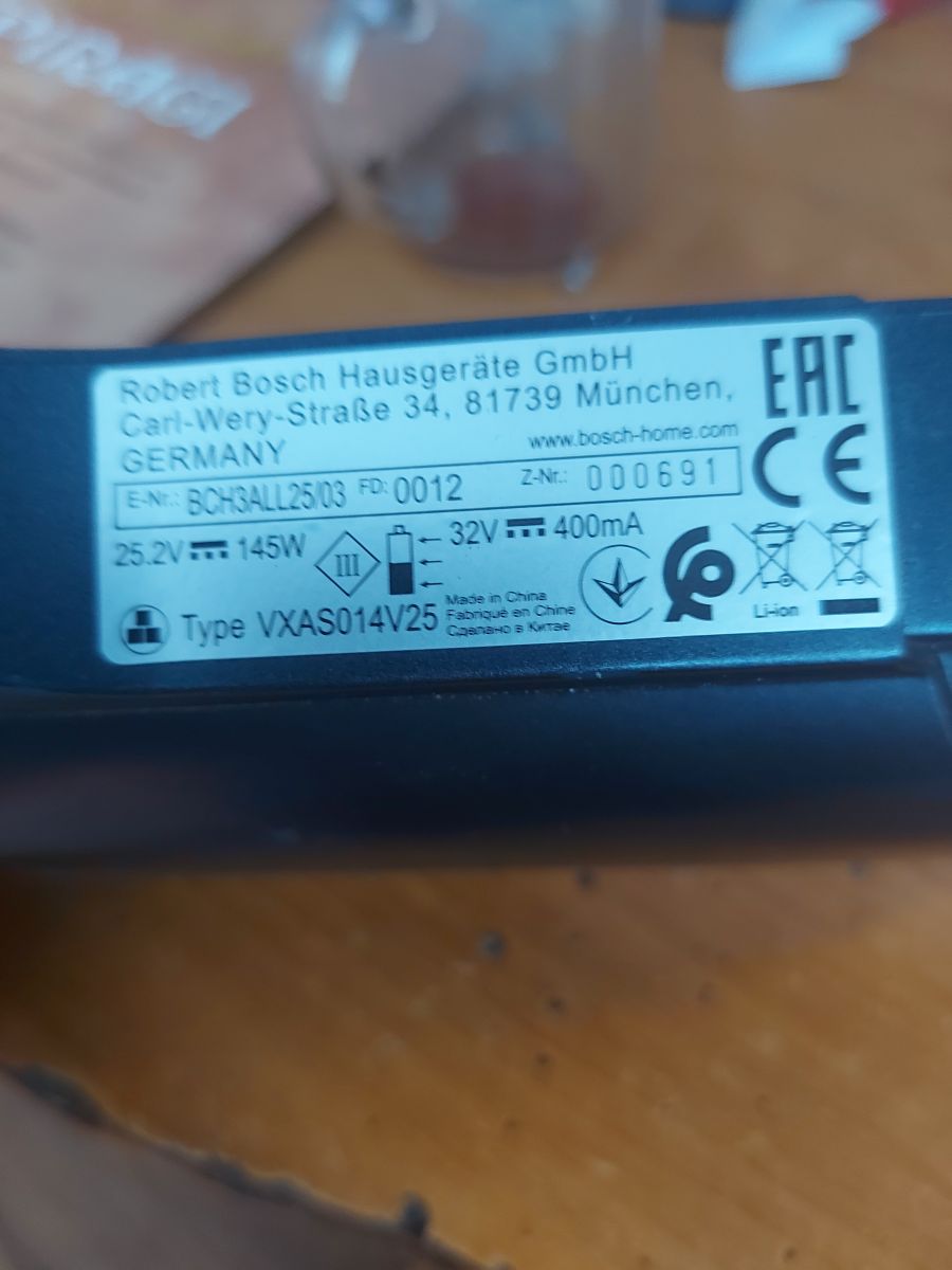

    Odkurzacz Bosch z zregenerowaną baterią na ogniwach Sony: czerwona dioda i grzejąca się dioda prosto Witam, posiadam odkurzacz bosch w którym zregenerowałem baterie na ogniwach sony, i jest problem taki ze po włączeniu świeci się czerwona dioda tak jak na zdjęciu, a powinna zapalić się białą ( ogniwa naładowane, mało tego grzeje się ta dioda prostownicza tą koło wtyczki zasilania , ktoś wie o co może chodzić? Odkurzacz Bosch z zregenerowaną baterią na ogniwach Sony: czerwona dioda i grzejąca się dioda prosto Odkurzacz Bosch z zregenerowaną baterią na ogniwach Sony: czerwona dioda i grzejąca się dioda prosto Odkurzacz Bosch z zregenerowaną baterią na ogniwach Sony: czerwona dioda i grzejąca się dioda prosto Odkurzacz Bosch z zregenerowaną baterią na ogniwach Sony: czerwona dioda i grzejąca się dioda prosto

    E8600
    Poziom 41  
    Producent zadbał by nie wymieniać w jego odkurzaczach ogniw samemu. Demontaż starych ogniw powoduje wykasowanie wsadu z mikrokontrolera i mimo sprawnych ogniw sprzęt jest bezużyteczny. Szukać wsadu i spróbować zaprogramować.
