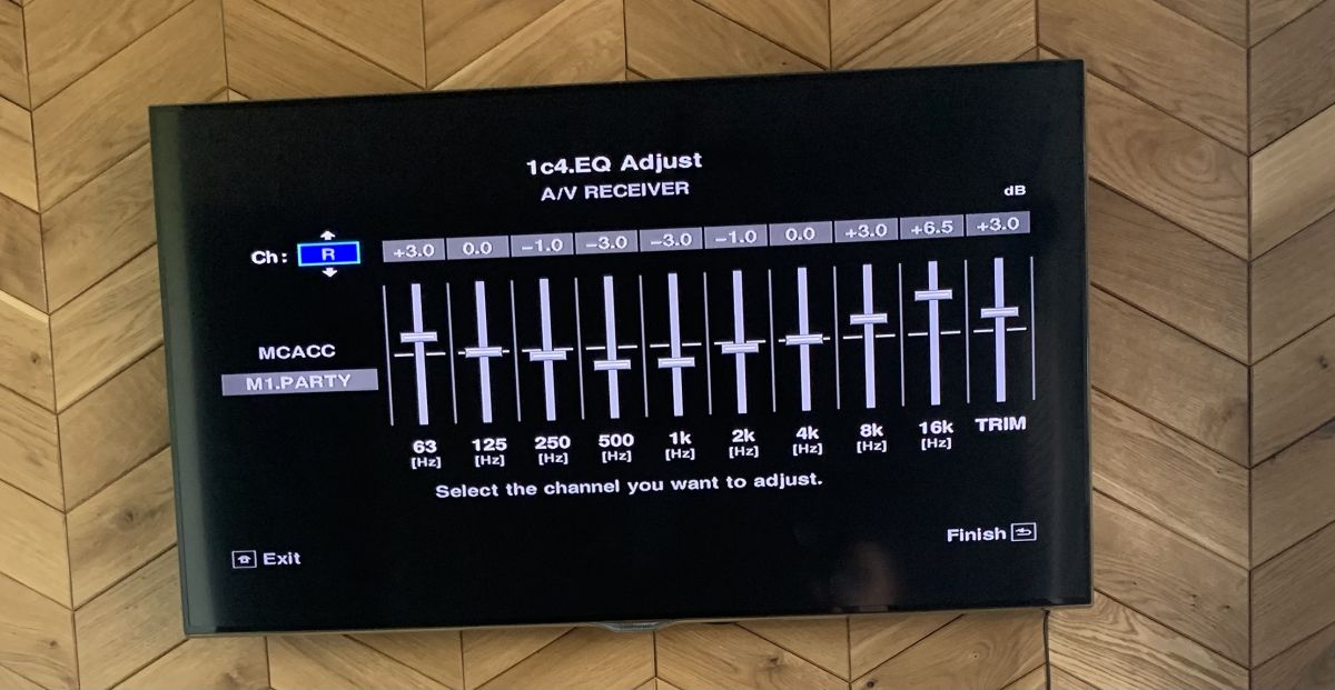

    Kamil1180
    Witam wszystkich forumowiczów .Podsyłam gotowe ustawienie equalizera .U mnie Pioneer gra z głośnikami Polk S50 i efekt jest rewelacyjny .Myzyka Pop oraz Hip-Hop . Kalibracja Pioneer VSX920: Ustawienia equalizera dla głośników Polk S50 w muzyce Pop i Hip-Hop
  • #2 20612078
    pikarel
    Poczekaj na wysterowanie dźwięku w strumieniu na poziomie ok. -2dB (np. w niektórych relamach), wtedy przekonasz się, jaka to rewelacja:
    pasmo 16kHz na plus 6,5dB, i Trim też na plus3dB, z tego wynika, że nie wiesz, do czego służy Trim.
    Trim obniżasz o tyle (na minus), o ile podniosłeś (na plus) któreś z pasm, to zabezpiecza przed przesterowaniem.
    Dlaczego więc dajesz poradę na temat, którego nie znasz?
    W muzyce stosuje się przesterowanie niektórych instrumentów lub dźwięków już w studiu, ale to nie oznacza, że ten sam zabieg można zrobić w amplitunerze, dla wszystkich zródeł dźwięku.
    Chyba, że ktoś szczególnie kocha zniekształcenia harmoniczne "po całości" :)
  • #3 20612084
    Kamil1180
    Podeslij swoje profesjonalne audiofilskie ustawienia.Słucham przez TIDAL hifi plus ,wiec o jakich reklamach mowa 🤔.Pozdrawiam 😉.

  • #5 20612933
    pikarel
    Nie gryzie ci się coś w tym zestawieniu: profesjonalne audiofilskie ustawienie?
    Po to jest ta regulacja, aby ją ustawiać do własnych, jak najbardziej subiektywnych odczuć (również do posiadanych kolumn, ich ustawienia w pomieszczeniu, rodzaju pomieszczenia, rodzaju ścian, jego kubatury) jednak na podstawie wiedzy dotyczącej skutków różnych ustawień, także tych niewłaściwych. Kopiowanie ich do innego zestawu jest po prostu bezrozumnym naśladownictwem, wręcz małpowaniem.
    Poczytaj, do czego służy ostatni suwak, może zrozumiesz, co wypisujesz i co proponujesz.
    Poza tym jesteś optymistą odnośnie źródeł; nie znasz poziomów dźwięku na:
    Ponad 100 milionów utworów muzycznych oraz 650 tysięcy wideo
    Transmisji na żywo, relacji z festiwali i koncertów
    Ustaw Trim na minus 5dB i o tyle zwiększ głośność, zachowasz ustawienie "barwy" i poziom głośności, bez ryzyka wprowadzenia zniekształceń z powodu przesterowania w torze regulacji (nie mylić z przesterowaniem wzmacniacza mocy).
