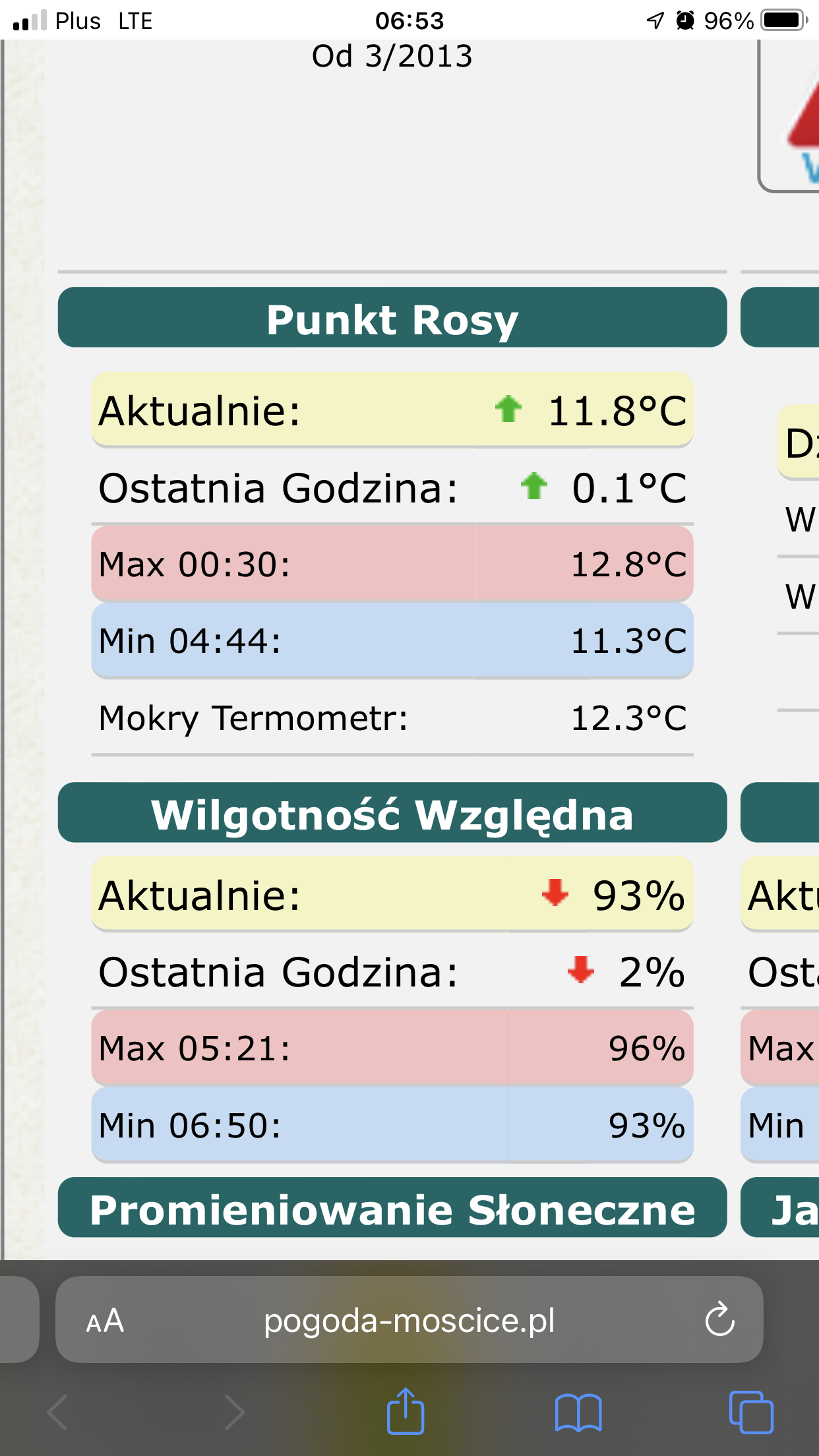

  • #15 20617758
    ladamaniac
    Poziom 40  
    Te mokre szmaty to też rodzaj klimy. Woda odparowując pobiera duże ilości ciepła. Intensywność chłodzenia zależy od intensywności ruchu powietrza i wilgotności powietrza. Przy wysokiej wilgotności przestaje działać. Się to ładnie nazywa klimatyzer ewaporacyjny :)
  • #16 20617759
    bratHanki
    postaw termometr przed wentylatorem. Gwarantuję, że pęd powietrza nie zmieni wskazania termometru.
    Temperatura spadnie nawet o kilka-kilkanaście stopni jeżeli termometr owiniesz wilgotną szmatką i z tego właśnie powodu człowiek się poci.
  • #17 20617761
    ladamaniac
    Poziom 40  
    Można to sprawdzić na stronach internetowych stacji meteo. Przykładowy zrzut z rana, potem będzie się zmieniać. Alternatywy dla klimatyzacji w 20-letnim aucie - schładzanie kabiny i namiotu do 500 zł
