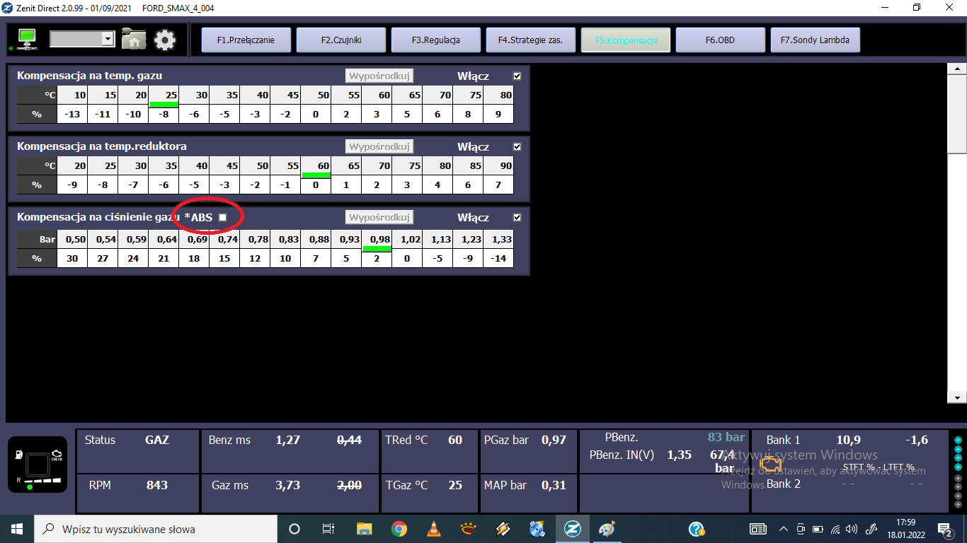

  • #13 20614711
    d3lta
    Biorę się za regulacje instalacji, w pierwszej kolejności wpisałem takie kompensacje jakie są w pliku od AG ale mam problem z "Kompensacją na ciśnienie gazu", w mojej instalacji był ptaszek przy "*ABS" a w pliku konfiguracyjnym udostępnionym na stronie AG go nie ma.
    Jak ma być żeby było dobrze? (instrukcja na stronie AG jest stara (2018) i nie ma tam nic o opcji *ABS)

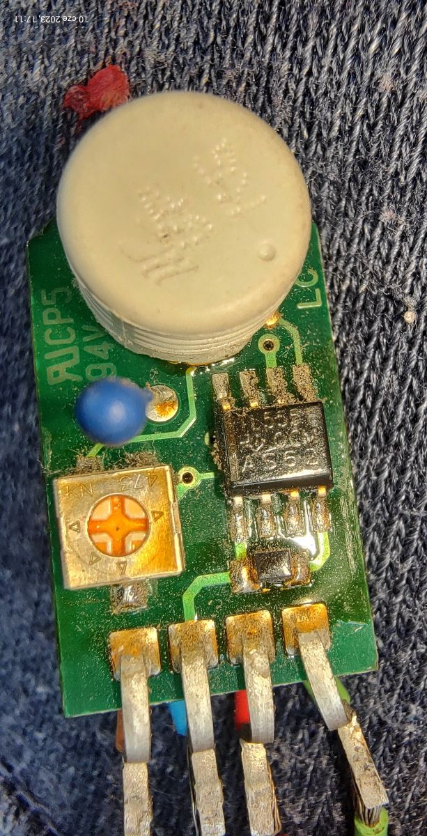

  • #20 20616595
    leonov
    Do czego to podłączone jest ?
Użytkownik Forda Galaxy 1.6 Ecoboost SCTi zgłasza problem z ograniczeniem obrotów silnika do 3000 obr/min podczas jazdy na gazie, co nie występuje na benzynie. Po dłuższym czasie jazdy problem ustępuje. Użytkownik podejrzewa, że przyczyną może być źle ustawiona instalacja gazowa. W odpowiedziach sugerowano wyłączenie LPG, wizytę u gazownika oraz sprawdzenie błędów diagnostycznych. Ostatecznie zidentyfikowano błąd P0087, związany z niskim ciśnieniem w szynie paliwowej, jako przyczynę ograniczenia obrotów. Po kalibracji emulatora ciśnienia benzyny problem został rozwiązany.
