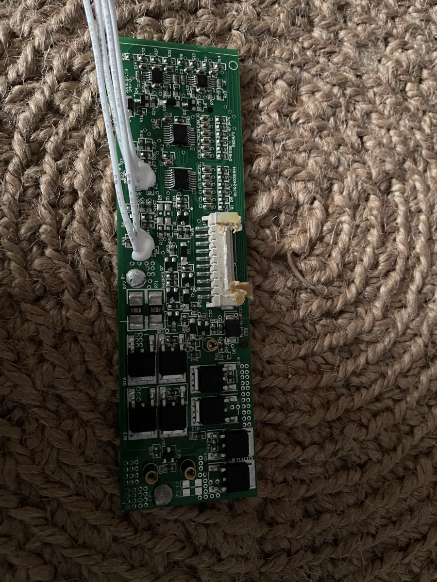

    Witam wszystkich na forum, mam taki problem z baterią do hulajnogi jak w tytule, nie chciała się ładować, oczywiście wyciągnęłam dziadowe i na baterii 12V, pomyślałem pewnie padła któraś cela, bo na poszczególnych celach napięcia są moim zdaniem OK, a na ostatniej 32,5V czy rozładowane, ale OK - tylko mam taki sterownik w niej jak na foto podpowie ktoś jak to zweryfikować chyba że źle myślę to mnie poprawcie, a może ktoś ma taki na podmianę. Bateria 12V zamiast 36V w hulajnodze: Jak zweryfikować sterownik i czy możliwa jest podmiana? Bateria 12V zamiast 36V w hulajnodze: Jak zweryfikować sterownik i czy możliwa jest podmiana?
  • #2 20612751
    slawko_k
    Poziom 35  
    napięcia na poszczególnych celach są twoim zdaniem ok czyli jakie?
    Zewrzyj P- z B- i spróbuj naładować. Potem zobacz czy hulajnoga działa. jak zadziała to możesz wsadzić dowolnego bms'a. Takiego to nie wiem czy znajdziesz ale szukaj.

    sigwa18
    Z tych szczątkowych pomiarów wynika że sekcję (te zmierzone, niektóre dwie razem) mają od 3,5 do 3,7 V całościowy pakiet powinien mieć 10x 3,5-3,7 V czyli 35-37 V u ciebie jest 32,5 V to świadczy że któraś sekcja ma grubo poniżej 3V i BMS zablokował baterię bo wykrył awarię. Pytanie czy nie permanentnie (zapis w pamięci flash). Pomierz dokładnie sekcję jak radzą koledzy.

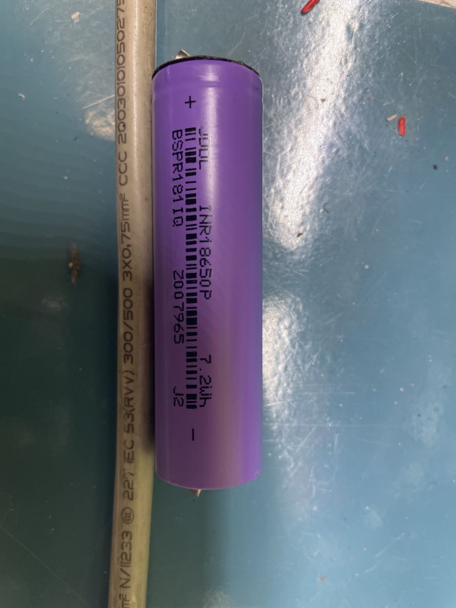

  • #12 20616568
    jarroQ
    Jakie ogniwa są w tym pakiecie? Marka i model...
    Do pakietu 10S2P nie zakładaj byle czego. Pojedyncze ogniwo w takim pakiecie musi mieć przynajmniej 10A prądu ciągłego.
    Zapomnij o ogniwach z laptopa.
  • #13 20616572
    Bandit10
  • #14 20617043
    jarroQ
    JDDL INR18650P 7.2Wh to są tak tanie i niemarkowe ogniwa że chyba nie ma do nich noty katalogowej. Ja nie znalazłem.
    JDDL INR18650P 9.0Wh siedzią między innymi w Kugoo M2 Pro. O tych też niewiele można znaleźć.

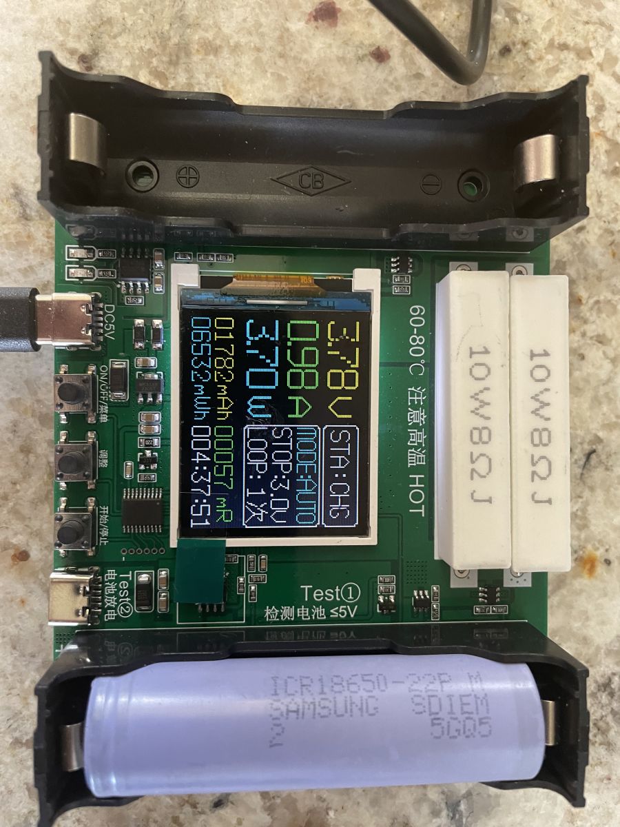

  • #20 20632191
    Bandit10
    Sprawdzam ogniwa na takim czymś, prądem 1A, ładowanie i rozładowywanie
  • #21 20632585
    jarroQ
    1A trochę mało. Dla tego ogniwa zalecam 2,2A :).
