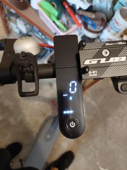

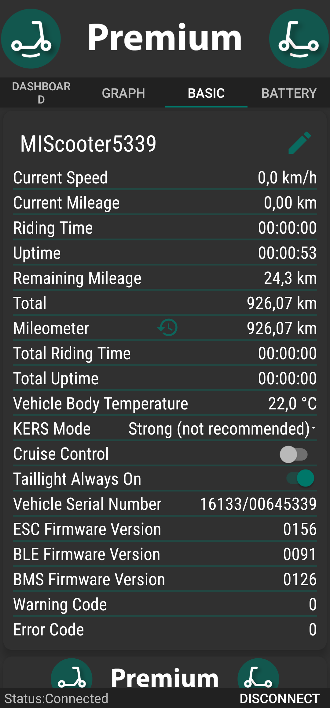

    Mam hulajnogę Xiaomi M365 kupioną w sklepie ProLine w 2019 roku. Chcę zmienić wyświetlacz z tych „śmiesznych” czterech kropek na ten od modelu M365 Pro. Czytałem, że to wykonalne i nie trudne, ale boję się, że zrobię coś nie tak. Wcześniej nie instalowałem modów i od dłuższego czasu nie wykonuję aktualizacji firmware od producenta, choć nie umiem wskazać daty ostatniej. Proszę o pomoc i poinstruowanie, najlepiej z dołączonymi odnośnikami do potrzebnych narzędzi.
    Natknąłem się na taką popularną ofertę wyświetlacza: https://pl.aliexpress.com/item/1005005139086421.html

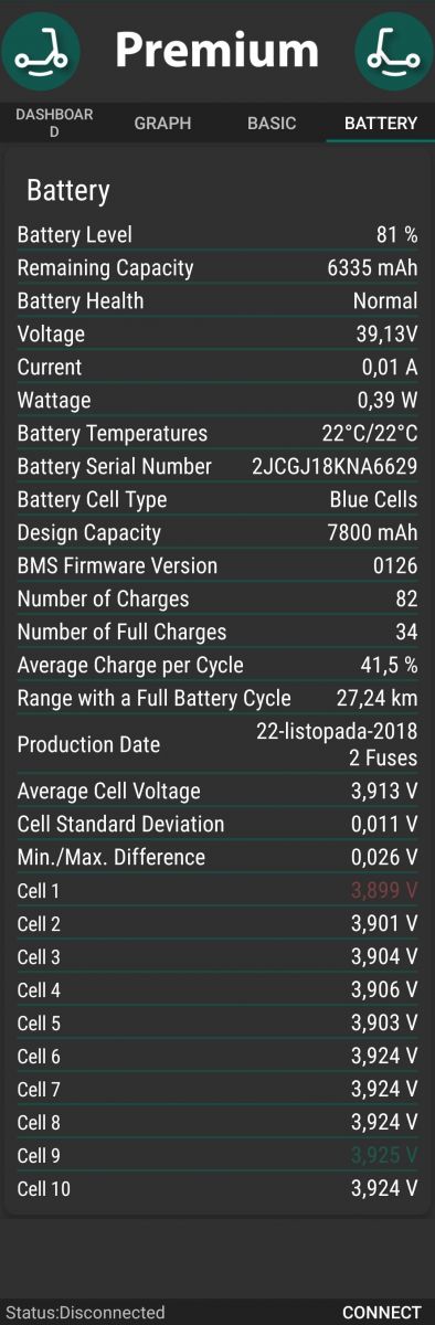

    Dane techniczne hulajnogi wyciągnięte z aplikacji m365 Tools:
    Xiaomi M365 - Zmiana wyświetlacza na ten z M365 Pro

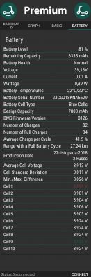

    Korzystając z okazji, proszę także o pomoc w zrozumieniu informacji o baterii. Jest ona w porządku?

    Cześć. Na wyświetlaczu z kropkami wgrywasz DRV155, na trybie sport będziesz miał 25A więc trochę ryzykownie dla baterii, warto zmniejszyć do 20A jak fabrycznie w M365, podłączasz wyświetlacz PRO i jedziesz.

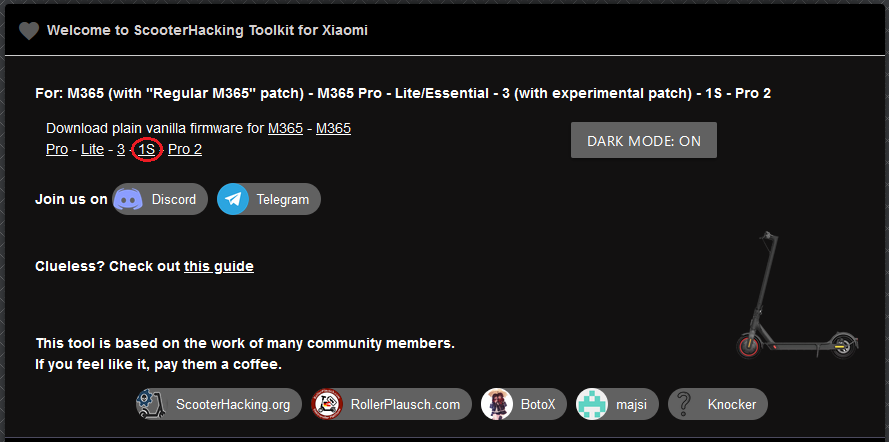

    2. Pobrałem ze strony https://mi.cfw.sh/# (ScooterHacking) oprogramowanie DRV-221 Vanilla.

    3. Zainstalowałem na smartfonie z Androidem aplikację ScooterHacking Utility.
    https://play.google.com/store/apps/details?id=sh.cfw.utility
    4. Po wejściu w aplikację połączyłem się ze swoją hulajnogą i przeszedłem w tryb Legacy (3 kropki w prawym górnym rogu), ponieważ pobrany DRV nie lubił się z domyślnym trybem. Następnie wszedłem w zakładkę FLASH, wybrałem plik .zip z pamięci urządzenia i rozpocząłem flashowanie – trwało około 30 sekund.
