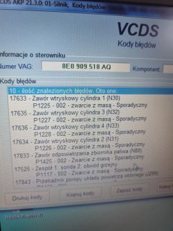

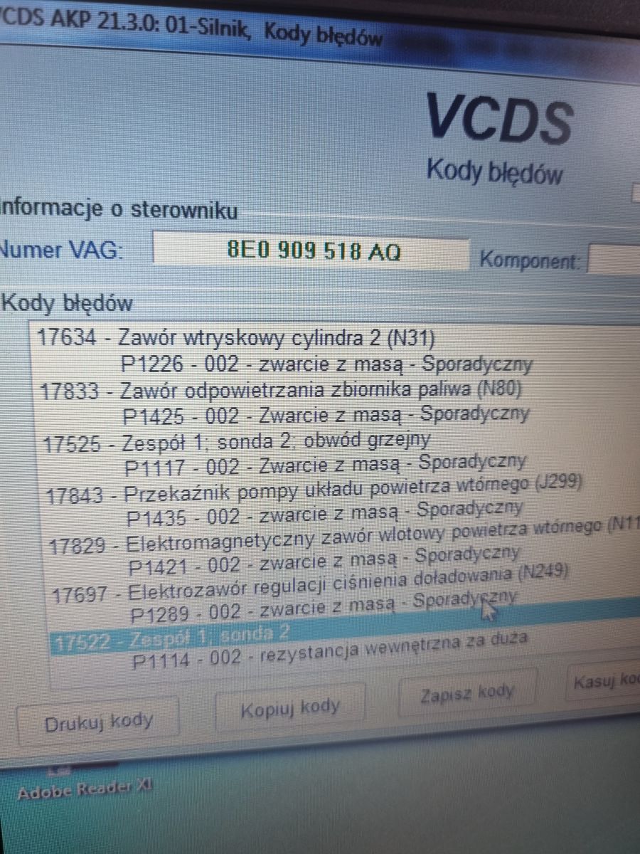

    ludi456
    Poziom 3  
    Witam, może miał ktos podobny problem. Sprawa wygląda tak że na cieplym zdarza się że muszę go dłużej krecic i wtedy sypie bledy A4 B7 1.8T: Trudności z odpalaniem na ciepłym silniku i występujące błędy - doświadczenia? A4 B7 1.8T: Trudności z odpalaniem na ciepłym silniku i występujące błędy - doświadczenia?

    Sprawdziłem i był przepalony bezpiecznik pompy powietrza wtórnego, wymieniłem na kolejny i to samo. Możliwe jest ze winny jest przekaznik bo nie chce tez eymieniac przekaznika zeby go od razu spaliło.
    Są 2 przekazniki 373 który odpowiada za pompe powietrza wtornego ?
