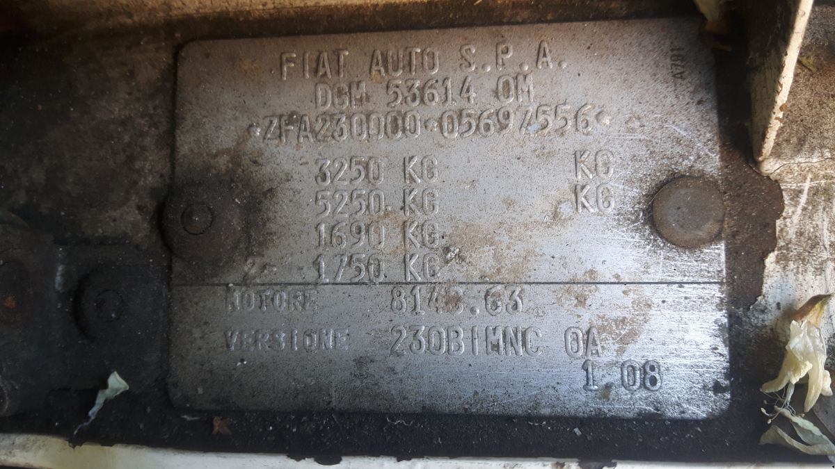

Liczby na tablicy znamionowej samochodu Fiat - co oznaczają?
emilpawlicki 12 Cze 2023 15:58 453 5
  • #1 20614412
    emilpawlicki
    Poziom 3  
    Co oznaczają liczby na tablicy znamionowej?
  • #2 20614638
    Jacdiag
    ZFA23000005697556 = numer nadwozia VIN (Fiat Ducato rok prod. ~1999)
    3250 KG = dopuszczalna masa całkowita
    5250 KG = dopuszczalna masa całkowita zespołu pojazdów (pojazd + przyczepa)
    1690 KG = max nacisk osi przedniej
    1750 KG = max nacisk osi tylnej
    MOTOR 8140.63 = kod typu silnika - poj. 2800 cm, moc 64-76 kW (87-103 KM)
  • #3 20617454
    emilpawlicki
    Poziom 3  
    MOTOR 8140.63 = kod typu silnika - poj .2800 cm, moc 64-76 kW (87-103 KM)
    Dzięki, a wiesz może jaki jest ciężar auta na pusto, albo gdzie to znaleźć?
  • #4 20617481
    ociz
    Od ~1600 do ~2100 w zależności od wersji i wyposażenia. Najprościej to zapakować trochę złomu i jechać na skup. Zostanie zważony przy okazji.
