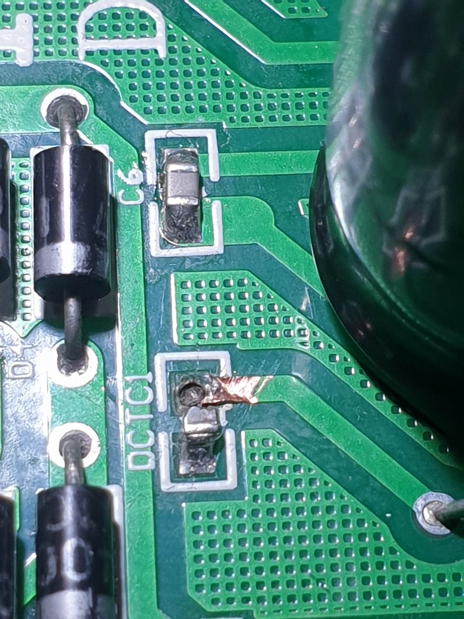

Pomoc w identyfikacji spalonego elementu lub schematu - poszukiwane nazwy, modele, numery

    Wygląda na kondensator smd możliwe ,że taki sam jak powyzej trzeba wylutowac i zmierzyć co prawda opis przy tym uszkodzonym jest inny.
    Może to nie być tylko ta częsc uszkodzona- możliwe ze w tym miejscu pojawiło się wysokie napięcie i uszkodziło ten element trzeba przeanalizowac układ i pomierzyć inne elementy.

    Oprócz tego kondensatora do naprawy jest połączenie przelotki na tym zerwanym padzie.
