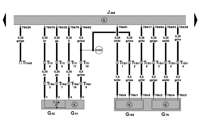

    Ciężko mierzyć bo błąd pojawia się podczas jazdy :( Zakładam ze wiązka tylko nie mam szczegółowego schematu.
    To co mam to
    VW Touran 2004 1.9TDI (AVQ) - Błąd czujnika położenia pedału gazu (G79)
    Kiedyś uszkodzony miałem przewód miedzy G31 a kostką T14a. Widzę ze po drodze jest kostka T11 i połączenie D101 nie mogę jej zlokalizować. Kostka T12c sprawdzona i wygląda oki.
    Ktoś orientuje się gdzie mogę namierzyć kostkę T11 i połączenie D101?

  • #8 20615686
    johnny833
    Patrzyłem na schemat i wychodzi tak
    pin 1 i 2 zasilanie 5v
    pin 5i 3 masy
    pin 6 i 4 to sygnały wyjściowe (napięcie dla ECM)
    Z tego co podają to ma być (wyjście) na jednej linii 0,45v, i 0.83 na drugiej (na zwolnionym) I 2.2 i 4,4 (na wciśniętym).

    Pytanko może masz jakieś schematy rozmieszczenia kostek żebym je fizycznie posprawdzał?

    Powodował uszkodzony przewód masowy miedzy czujnikiem doładowania G31, a kostką pod filtrem powietrza T14a. Już kiedyś było w tych okolicach uszkodzenie teraz wymieniłem cały przewód miedzy czujnikiem a kostką.

    Powodował nie styk w złączce zielonej T12 która jest w podszybiu pod silnikiem lewej wycieraczki.
    Obie usterki poprawione zrobione 1000km i nie ma błędów. Mam nadzieję ze temat zamknięty.
    Nie przeglądnąłem połączenia między kostką T14a która jest pod filtrem powietrza, a kostką T11 która jest w podszybiu pod silnikiem lewej wycieraczki. Nie wiem którędy idą przewody, bo T14a jest w komorze silnika, a do kostki T11 wchodzi od strony kabiny. Gdzieś musi być jeszcze przejście miedzy komora silnika, a kabiną. Mam nadzieję, że ta wiązka jest oki.
