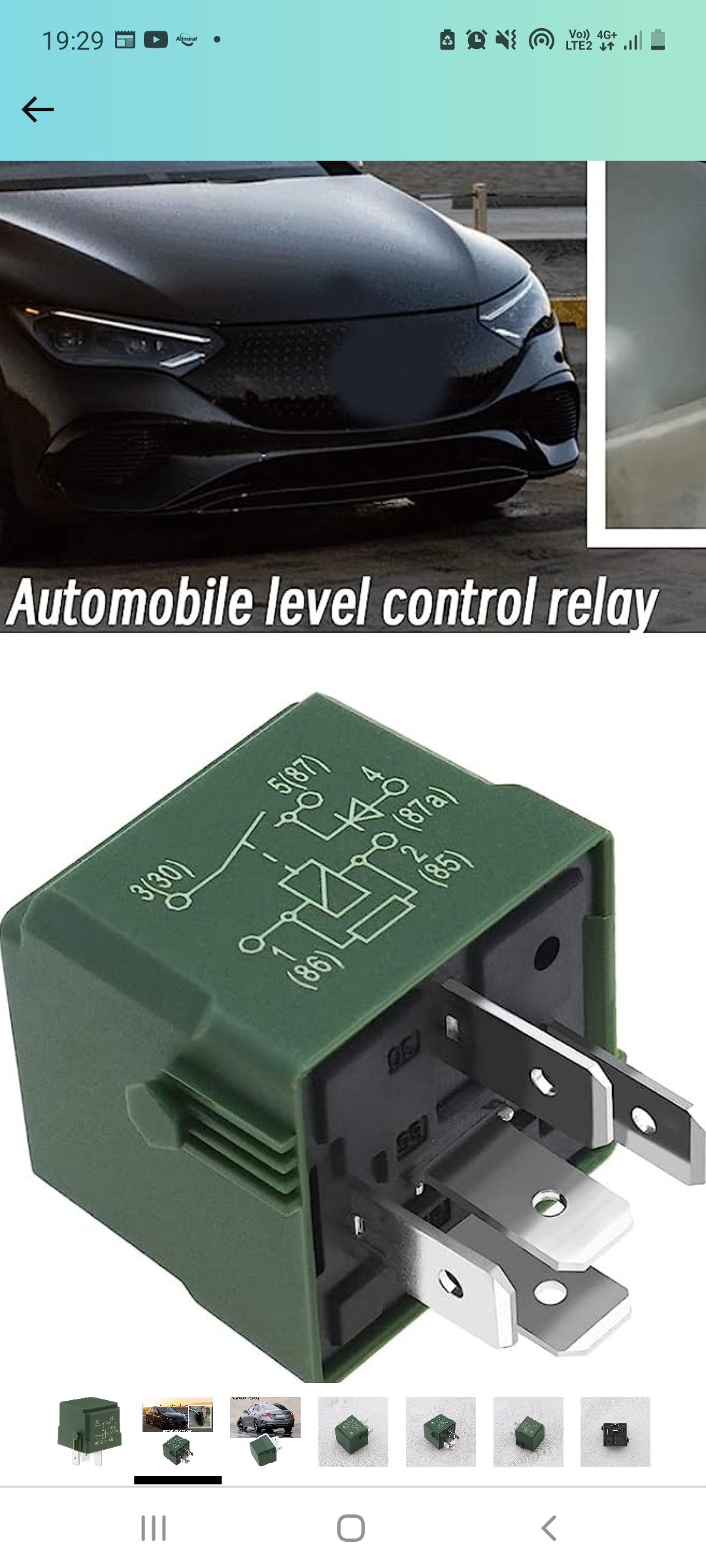

    Witam , zrobiłem cos głupiego w Mercedesie ML z 2011 roku. 350cdi
    W skrzynce bezpieczników ( komora silnika ) podmieniłem relay od airsuspension na zwykły.... .
    Nie zwróciłem uwagi na to, że ten relay ma jeden z pinów chroniony diodą.
    Efekt - auto nie odpala.
    Komunikat "powerstering fault" , nie ma komunikacji z ecu .
    Co mogło się uszkodzić?
    Błąd Mercedes ML po wymianie relaya na airsuspension - problem z diodą i komunikacją z ECU.

    Zerknołem na scan i jest problem z obwodem 15 on może powodować brak napięć na ecu i innych modułach po przekręceniu kluczyka , dzisiaj przyjże się bliżej.

    Witam. Na początek małe streszczenie: jakie kody - wszystkie związane z obwodem 15. Przepraszam za skróty, ale zakładam, że wszyscy reprezentujemy pewien poziom wiedzy. Szybko doszedłem do wniosku, że relay 15 nie jest zasilany, a jest on powiązany z tym "nietypowym" relayem od kompresora. Po zrobieniu zwory na relayu 15 i wykasowaniu błędów, auto odpaliło, więc wiedziałem, że jestem blisko. Podmieniłem przedniego, ale to nic nie dało, więc wróciłem do początku. Otworzyłem puszkę bezpieczników i na szczęście wszystko było w porządku. Jednak od drugiej strony na PCB ścieżka, którą puściłem prąd, przepalona (zadziałała jak bezpiecznik). Po lutowaniu, wykasowaniu błędów, wszystko działa jak należy. Mój skaner to LAUNCH PAD7 w pełnej opcji (mój). Poza tym, mamy jeszcze Autela w garażu. Pozdrawiam i mam nadzieję, że ten temat pomoże wielu osobom.
