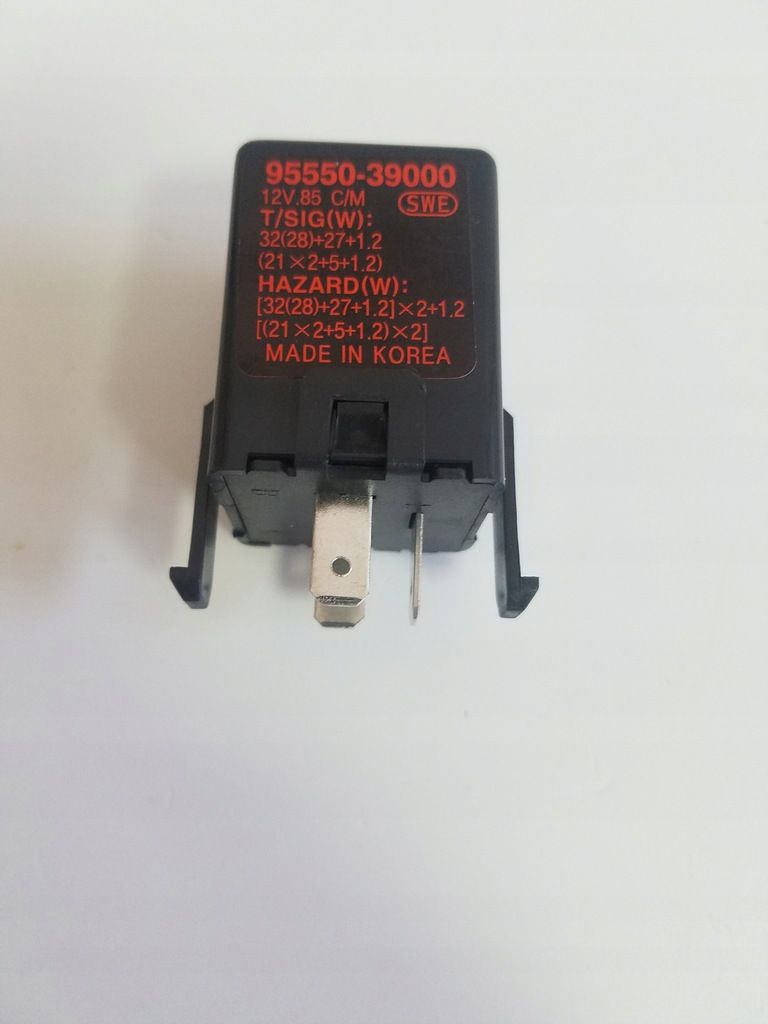

    Cześć, problem wygląda tak, że w samochodzie mojej znajomej Hyundai Accent 1.3L 1998r. przestały działać kierunkowskazy i awaryjki, wyczytałem że najczęstszym powodem takiej usterki jest niedziałający przerywacz kierunkowskazów ale za nic nie mogłem go znaleźć, szukałem w skrzynce z bezpiecznikami pod maską, w skrzynce w samochodzie pod deską i za osłoną pod kierownicą. Czy ma ktoś może pojęcie gdzie tego szukać i jak dokładnie wygląda przerywacz montowany w tym modelu?

    pszczyna
    Poziom 30  
    Hyundai Accent 1998
    NR OE 95550-34000
    NR OE 95550-39000 Niedziałające kierunkowskazy i awaryjki: Hyundai Accent 1.3L 1998 - poszukiwany przerywacz
