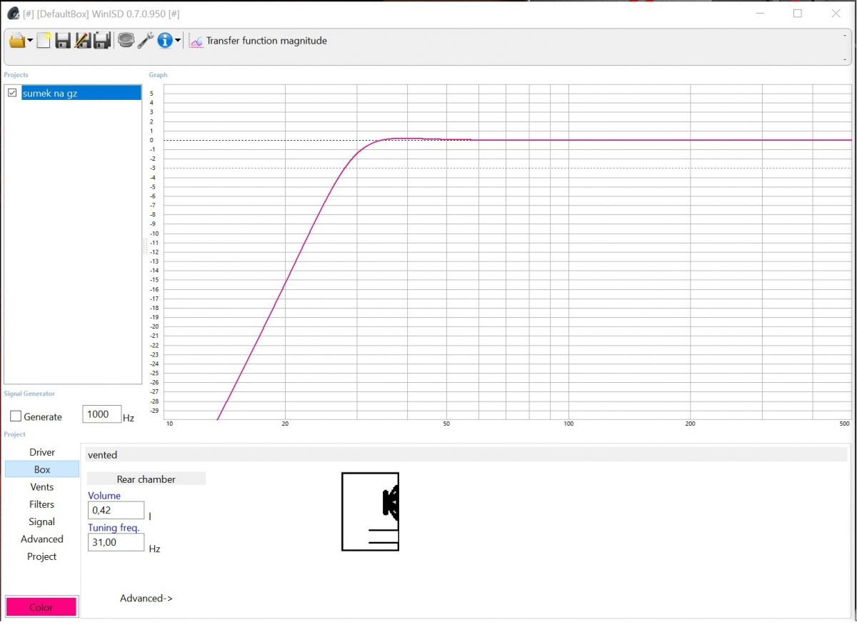

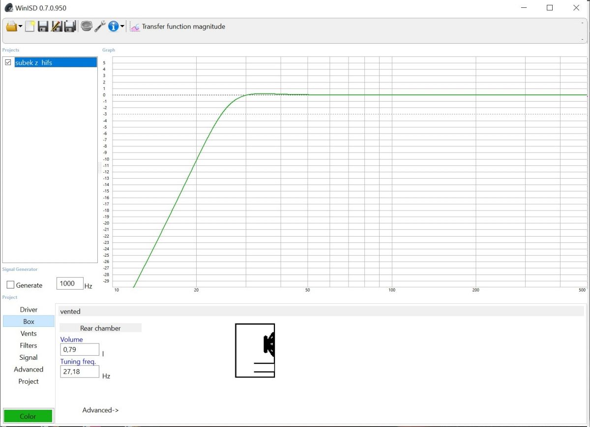

    Planuje zbudować dość mocny subwoofer do autka, głośniki które mnie zainteresowały to:
    1. Hifonics mxs12d2
    2. ground zero gzhw 30spl
    Piecyk który planuje zakupić:
    1. Hifonics BXX6000.1D
    Jeśli macie cos sprawdzonego do polecenia w podobnym budżecie to z chęcią wysłucham.
    Co do skrzyni to sklejka 30mm, skrecana + wikol w planach coś takiego:
    Wybór głośnika pod subwoofer i budowa skrzyni potrzebna pomoc ;)
    Co do wykresów obydwu głośników:
    *mxs12d2
    *gzhw 30spl
    Wszystkie dane wpisane poprawnie ale ten litraż jakiś taki mały mi sie wydaje.
  • #2 20617912
    domino987
    0,42 litra dobrze widzę?
  • #3 20618089
    ciufciazemsty

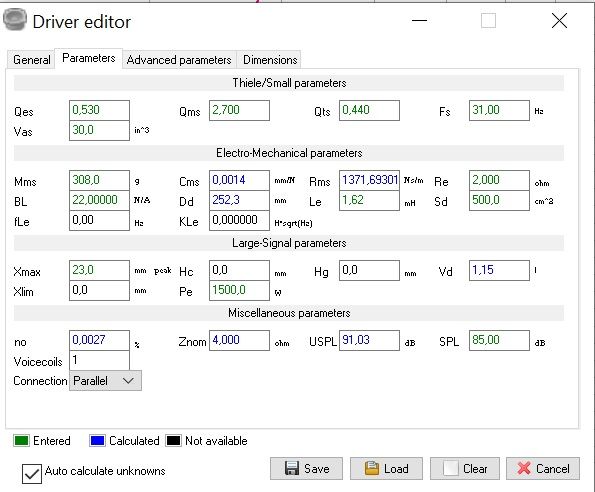

    Dokładnie 0,42l i 0,79l... I zastanawiam się o co tu chodzi. Pasowało by chyba gdyby przecinek o 2 miejsca przesunąć 😶, wieczorem wkleje screeny z danymi głośników.
    no to wrzucam to co znalazłem:
    msx
    spl30
    eee... zła jednostka tam była i już wszystko okej pokazuje :D
    wiec to wyjaśnione, wiec na opinie na temat głośników i wzmaka czekam :P
