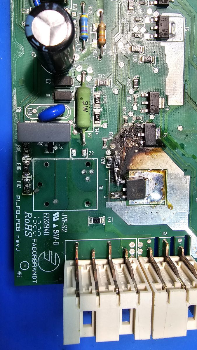

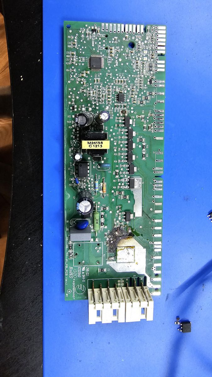

    Dzień dobry,
    Mam problem z odgadnięciem wartości rezystorów które uległy uszkodzeniu. Czy miałby ktoś może zdjęcie lub znałby ich wartości?
    Poniżej zdjęcia płytki wraz z uszkodzeniem. Z góry dziękuje za pomoc.

    A mikroprocesor przeżył? Sprawdzałeś?
  • #3 20617984
    Firstdefence
    Poziom 5  
    Mierzyłem kondensatory SMD dookoła samego mikroprocesora i nie ma nigdzie zwarcia do masy, więc chciałem naprawić zniszczenia i sprawdzić jak się będzie zachowywać.
  • #4 20618055
    alekt77

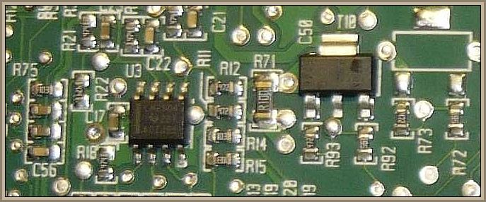

    Pomierz rezystancję między końcówkami kondensatorów, jeśli będzie mniej niż 30Ω to mikroprocesor trup. Ja na zdjęciu widzę uszkodzone R12, R15, R71, R92, R72, R56.
    Zobacz tu: Link
  • #5 20618082
    Firstdefence
    Poziom 5  

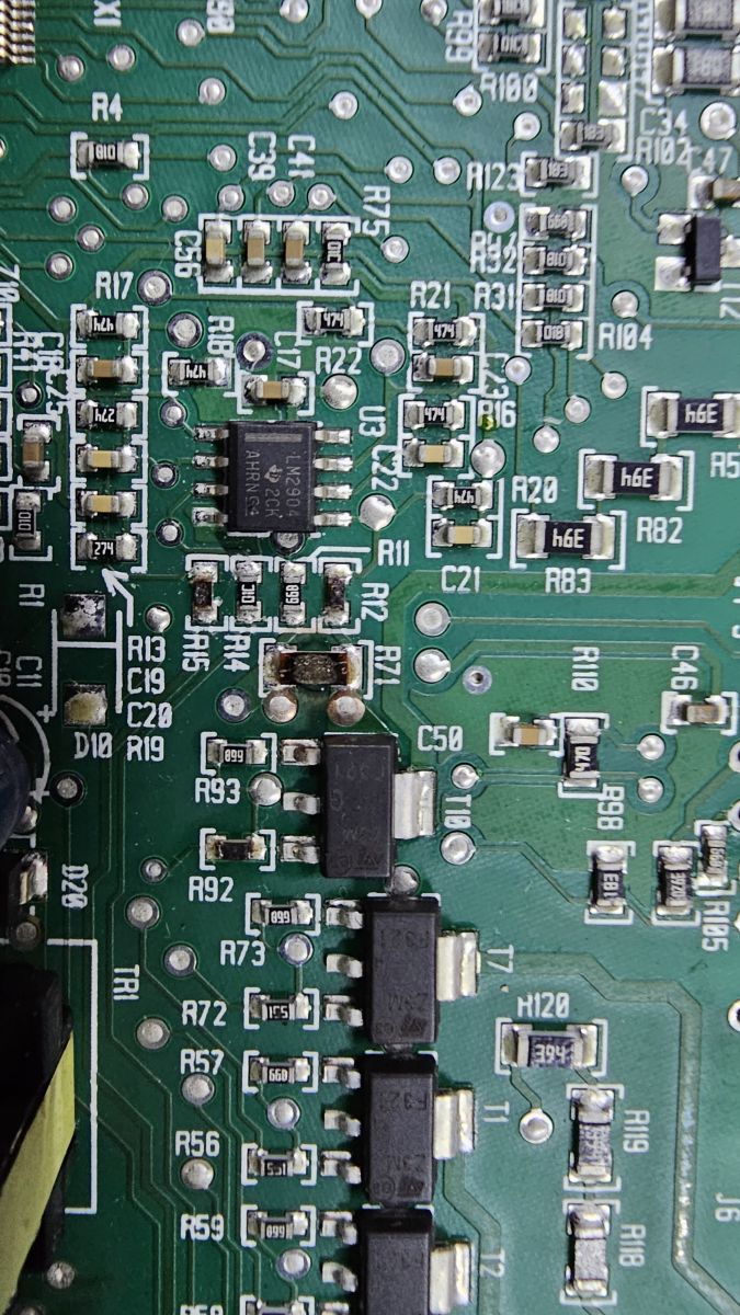

    Jak wrócę do domu to pomierzę i dam znać, w międzyczasie jeszcze dopytam, bo z linku rozwiązał mi się problem z rezystorem r71. Jakie wartości mogą mieć r12 i r15?
  • #6 20618371
    TONI_2003
    Moderator
    Tylko sprawdź czy inne rezystory są takie same bo to może być inna wersja PCB.
    R12=472-4.7kΩ
    R13=472-4.7kΩ
    R14=103-10kΩ
    R15=103-10kΩ

    Przy tylu rezystorach spalonych na "węgiel" na 99,9% płyta do wymiany, pewnie uszkodzenia powstały po burzy, szkoda tracić czas na wymianę rezystorów, bo to najprawdopodobniej nic nie da.
  • #8 20618466
    Firstdefence
    Poziom 5  
    Problem z tym że taki sterownik jest już nieosiągalny, i jedyne co mi zostało to taka, dość desperacka zdaje sobie z tego sprawę, próba naprawy i sprawdzenia czy uda się tą zmywarkę uratować czy niestety trzeba szukać nowej.

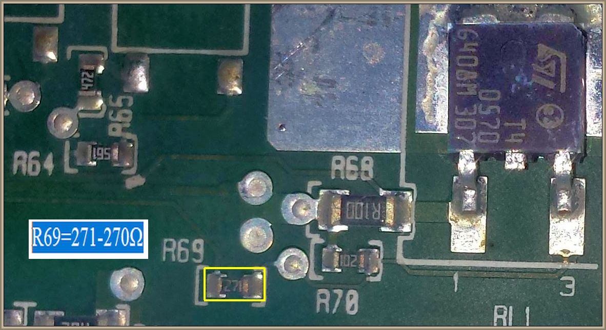

    Jeszcze miałbym w sumie jedno pytanie, jaką wartość mógłby mieć rezystor R69?
    Poniżej zdjęcie
    Szkoda, że nie usunąłeś spalonego elementu laminatu PCB (może robić zwarcie), a co do rezystora to Masz i na foto R69=271-270Ω :)
    PS.
    Zapewne rezystor R64 do sprawdzenia...
