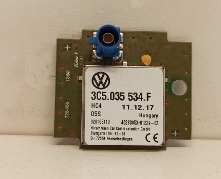

    mam problem z nawigacją w Seacie leonie z 2014 roku. Seat ma radio z takimi wejściami z tyłu jak na zdjęciu oraz moduł GPS który po kabelku udało mi się dojść, również przedstawiony na zdjęciu. Auto ma taki problem ze po włączeniu aplikacji nawigacji ma pozycję na jakiejś wsi w srodku polski czyli nie łapie w ogóle pozycji. Raz było tak że tą pozycje złapał po wielu próbach wyjmij włóż karte nawigacji. Karta jest wkładana w zmieniarkę.
    Chciałbym abyście podpowiedzieli mi czy to urządzonko ten moduł to jedyne co może łapać sygnał gps. Co jeszcze moze powodować taki problem? Auto nie ma anteny na dachu. Wg. mojego wywiadu auto moze miec jeszce jeden moduł - taki srebrny co na zdjęciach ale chyba go nie ma i jest to jakiś wzmacniacz sygnału anteny / amplifer czy coś. Ten mały zielony moduł GPS jest pod szybą, kupiłem drugi używany i niestety nie działa mi wpiąłem w miejsce mojego, pozycja jest na tej samej wsi więc wyłaczyłem włączyłem zaplon to samo i wypiąłem go.

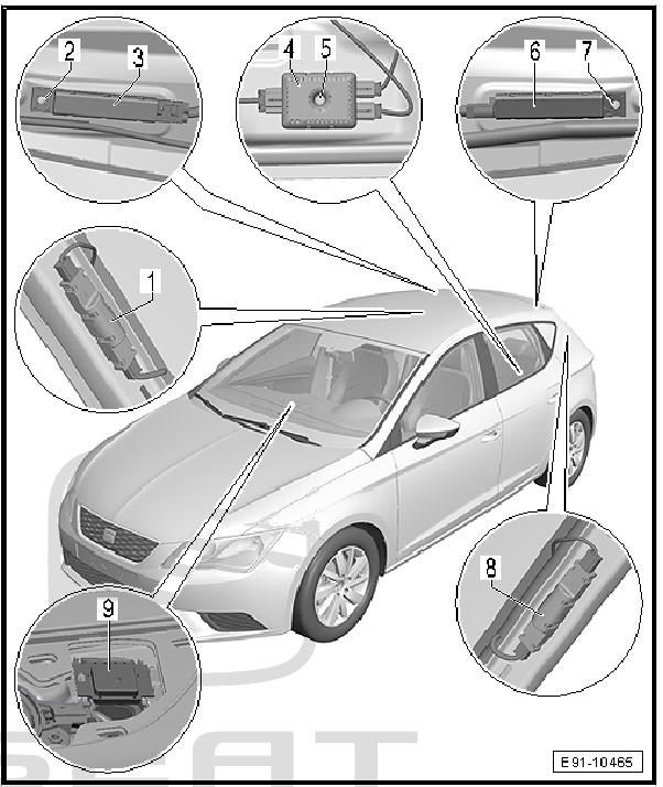

    jeszcze podaję link do anten z tego auta jakby rozrysowanych więc wygląda na to ze ten moduł to jedyna antena do GPS

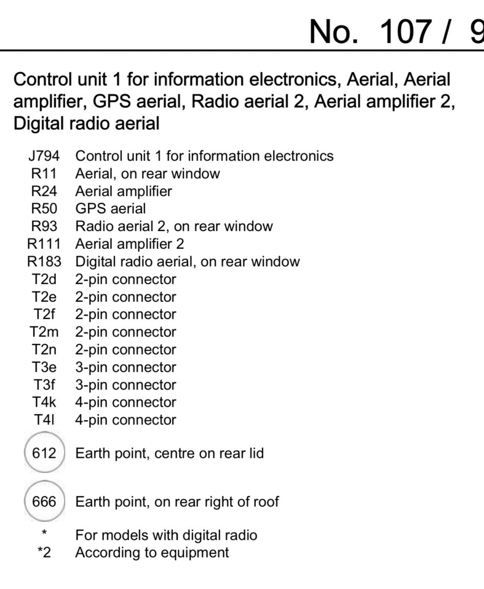

    #2 20617789
    CameR
    Wymień antenę GPS, oznaczoną: R50 (oznaczona na rysunku, jako -9)

    No kurcze, zgadza się i ja wymieniłem, to ten zielony modulik z obrazka który wstawiłem.
    Wczoraj dałem używkę OE sprzedający zarzeka się ze jest ok wszystko z nim, no ale nie działa. Albo duzy zbieg okolicznosci i sprzedał uszkodzone... można to jakoś pomierzyć?
