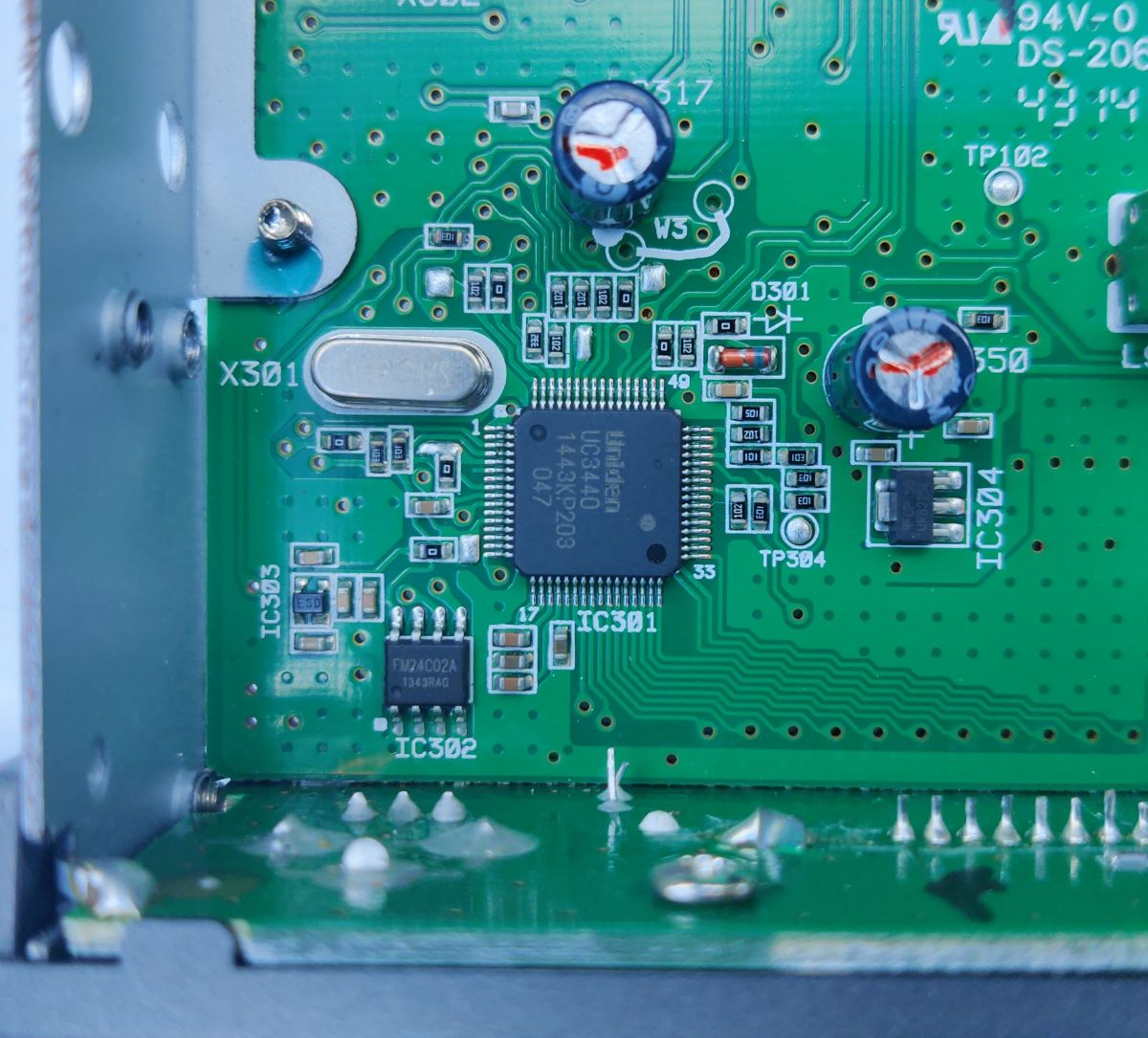

    Trafił do mnie taki Niemiec. Płyta PA-457AE
    Ponoć multistandard przełączany zworkami na procesorze.
    Może ktoś ma info jak go przełączyć w polski standard?
    Zastanawiające jest W3...
    Przełączanie Stabo XM3044 PA-457AE na polski standard - zworki i pin 48
    M
    Edit: Wygląda, że na pinie 48 jest dzielnik napięcia, który ustala standard.

    Witam, trzeba po przełożeniu zworek zresetować procesor. Jedna z nóżek na wyłączonym radiu idzie do GND i powinno gadać w ''0''

    A czy czasem ten µC (UC3440), nie jest programowany pod konkretny model TRX-a? :(

    To nie jest schemat do tego radia. Przypomnę, że istnieją trzy wersje tego radiotelefonu z trzema różnymi procesorami.
