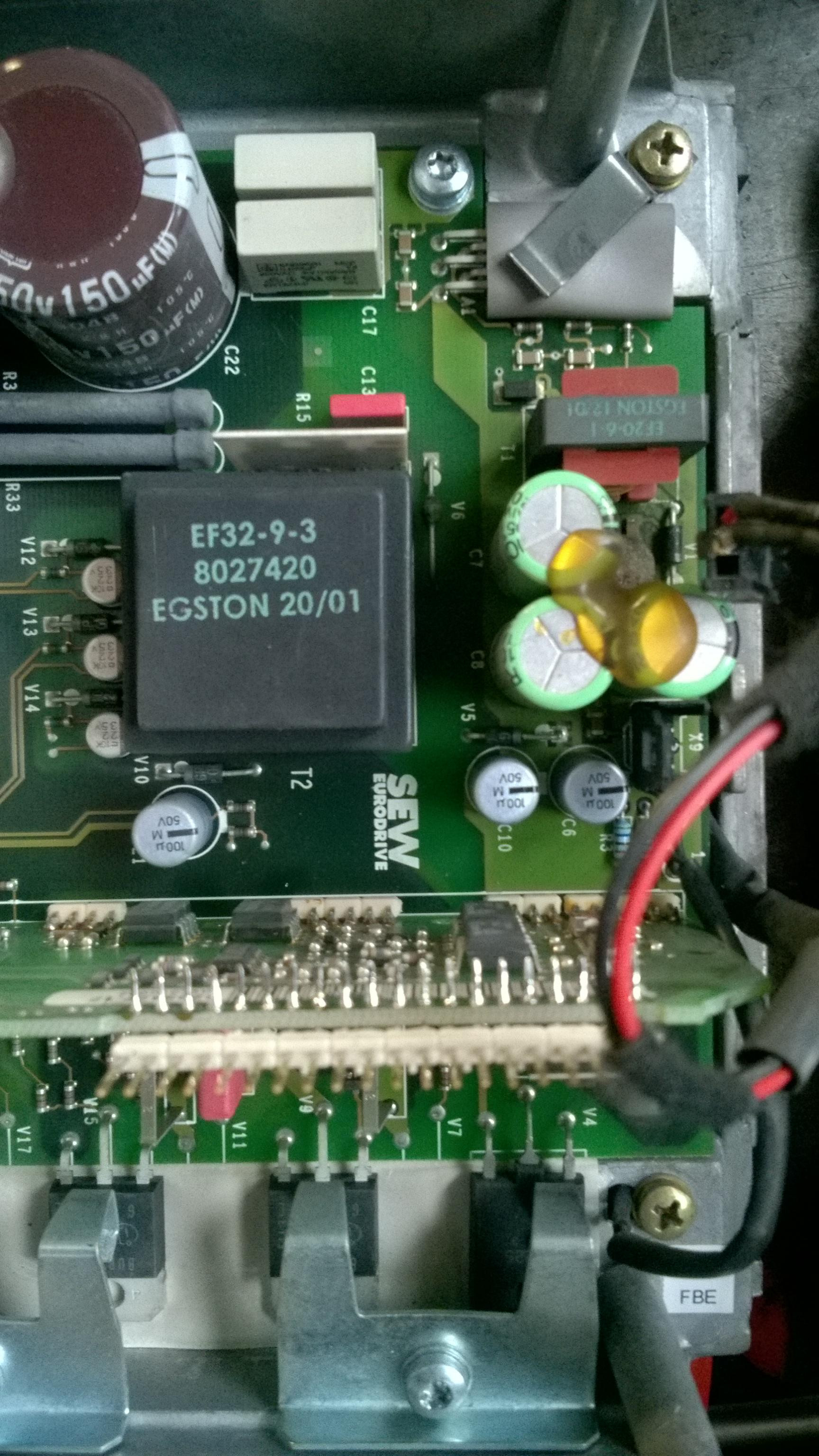

    Chciałem zapytać czy ktoś może mi pomoc w naprawie falownika Movitrac 31C011-503-00.
    Falownik posiadam od niedawna. Chciałem go sprawdzić czy działa. Podczas oceny wizualnej zauważyłem ze ktoś wymienił wentylator i nie podłączył przewodów do złącza. Podłączyłem falownik do sieci i załączył się dioda Led zaświeciła na czerwono, a na panelu wyskoczył mi błąd "Communication error" ze środka falownika dobiegał dźwięk piszczenia. Rozkręciłem obudowę i zauważyłem ze na grzebieniu łączącym dolną płytkę z górna były zimne luty oraz na elemencie N3 obok transformatora T2. wszystkie te luty poprawiłem i poskręcałem falownik. Po podłączeniu do sieci falownik wystartował nie było żadnego błędu. Falownik dało się ustawić oraz uruchomić silnik, ale nadal piszczał. Po odłączeniu, zlutowaniu przewodów do wentylatora i włączeniu do sieci falownik nadal piszczy, wentylator się załącza ale nie sieci dioda Led oraz panel. Po odłączeniu wentylatora dioda świeci ale na panelu dalej jest błąd "Communication error" i nic nie można ustawić. Po zmierzeniu napięcia na wyjściu miedzy +24V i 0V jest około 22V a po podłączeniu wejścia binarnego spada do 18V.
    Czy ktoś wiedziałby za co się zabrać aby to uruchomić bo przez chwile działało dobrze

    Na dzień dobry do naprawy jest przetwornica niskich napięć, jeśli sprzęt ma wiele lat i nie był długo pod zasilaniem. Ogólnie warto dokonać pomiarów wewnątrz falownika, zwłaszcza strony wtórnej przetwornicy, najlepiej oscyloskopem pod względem tętnienia.
    Istnieje również możliwość, że falownik wcześniej komunikował się z jakimś PLC lub innym urządzeniem, dlatego masz ten błąd. Możliwe jest, że przetwornica jest niewydolna i po podłączeniu wentylatora, którego nie wiemy, czy jest sprawny, czy przypadkiem nie pobiera za dużo prądu, coś się stało i inne napięcia wychodzące z przetwornicy są zaniżone.```

    Kolego na początku wymień te trzy zielone kondensatory C7, C8.
    Na pewno nie mają pojemności.
