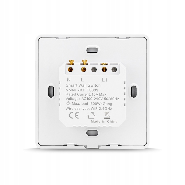

    Zakup włącznika Maxcom SHLS111W
    Włącznik został kupiony przez czytelnika w polskim sklepie wysyłkowym:
    [T103_V1.0/RTL8710BX] Włącznik WiFi SHLS111W - wnętrze, pinout nowego modułu WiFi T103, hot air
    Kosztował całe 75zł. W galerii sprzedawcy podane jest jego inne oznaczenie niż ma produkt który otrzymaliśmy - JKY-TSS03:
    Produkt wyróżnia jedna rzecz - dziwna aplikacja "Maxcom Home powered by Tuya", czyżby kolejna malowanka?

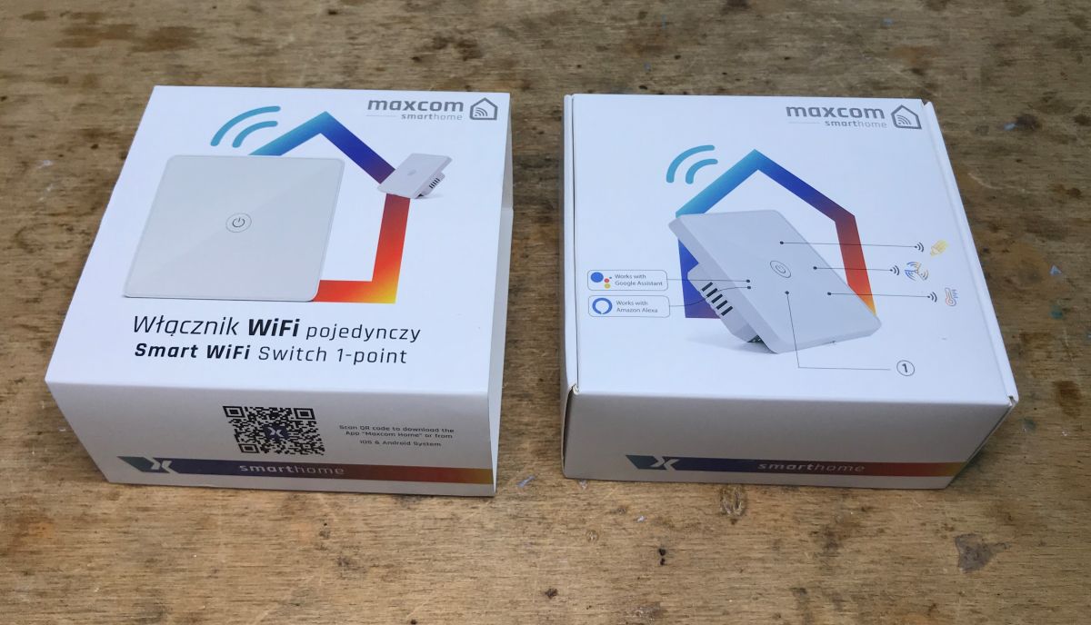

    Zawartość zestawu
    Najpierw zobaczmy opakowanie i jego oznaczenia:
    [T103_V1.0/RTL8710BX] Włącznik WiFi SHLS111W - wnętrze, pinout nowego modułu WiFi T103, hot air [T103_V1.0/RTL8710BX] Włącznik WiFi SHLS111W - wnętrze, pinout nowego modułu WiFi T103, hot air [T103_V1.0/RTL8710BX] Włącznik WiFi SHLS111W - wnętrze, pinout nowego modułu WiFi T103, hot air

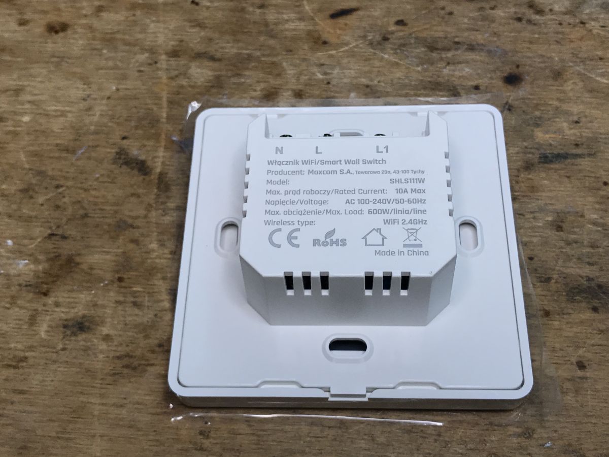

    Model też jest na włączniku:

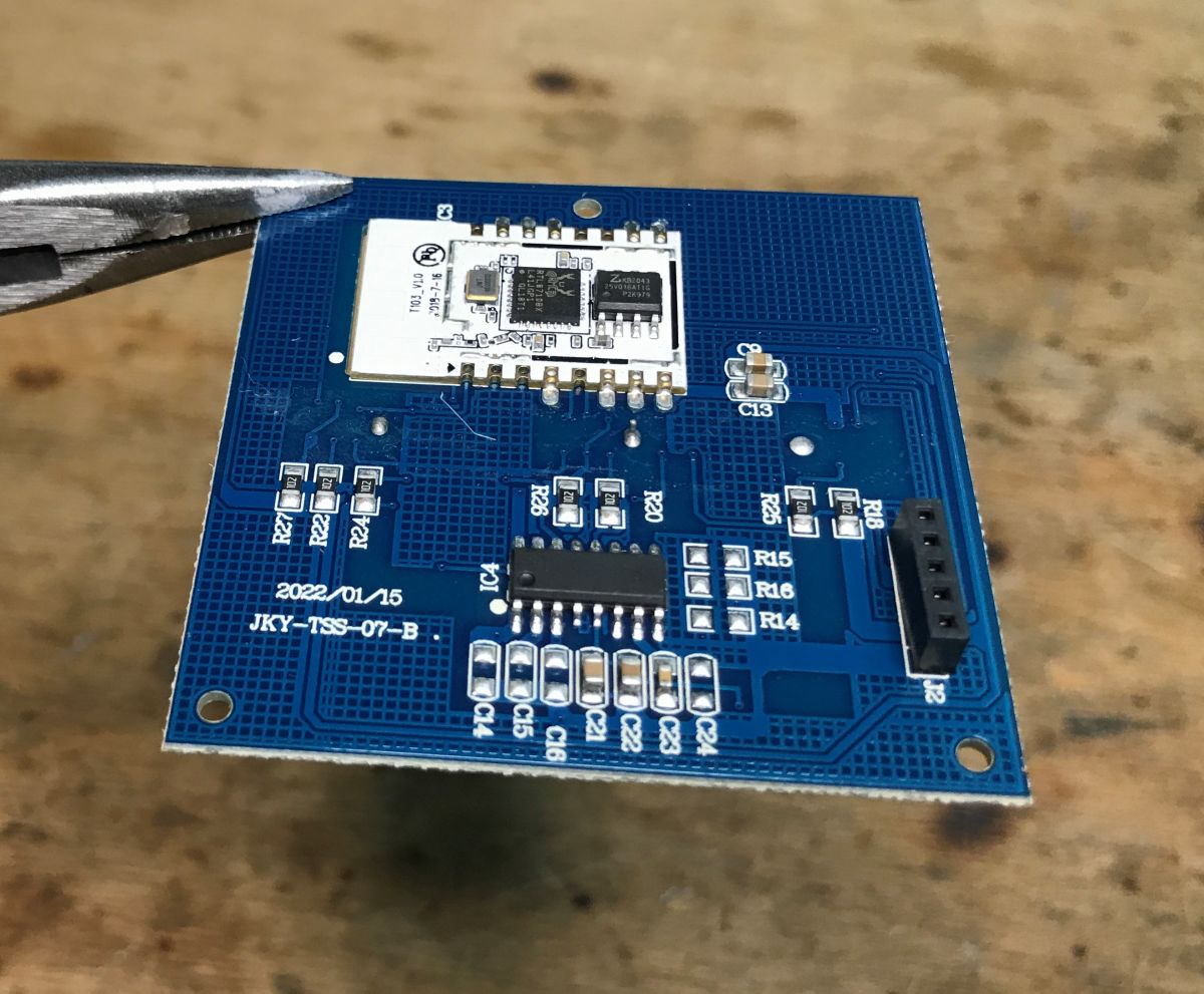

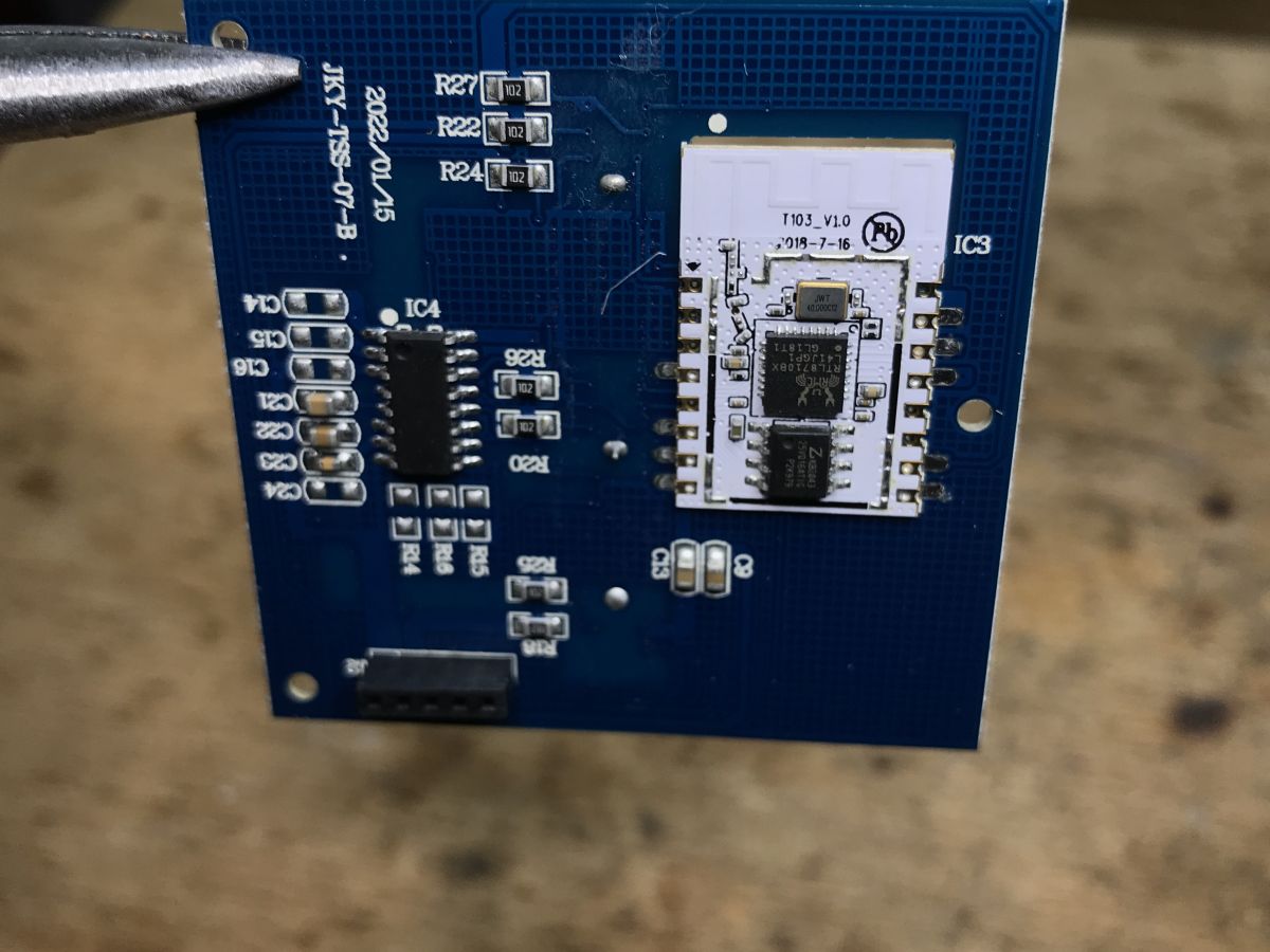

    Wyjmujemy PCB z modułem WiFi:
    [T103_V1.0/RTL8710BX] Włącznik WiFi SHLS111W - wnętrze, pinout nowego modułu WiFi T103, hot air [T103_V1.0/RTL8710BX] Włącznik WiFi SHLS111W - wnętrze, pinout nowego modułu WiFi T103, hot air [T103_V1.0/RTL8710BX] Włącznik WiFi SHLS111W - wnętrze, pinout nowego modułu WiFi T103, hot air [T103_V1.0/RTL8710BX] Włącznik WiFi SHLS111W - wnętrze, pinout nowego modułu WiFi T103, hot air

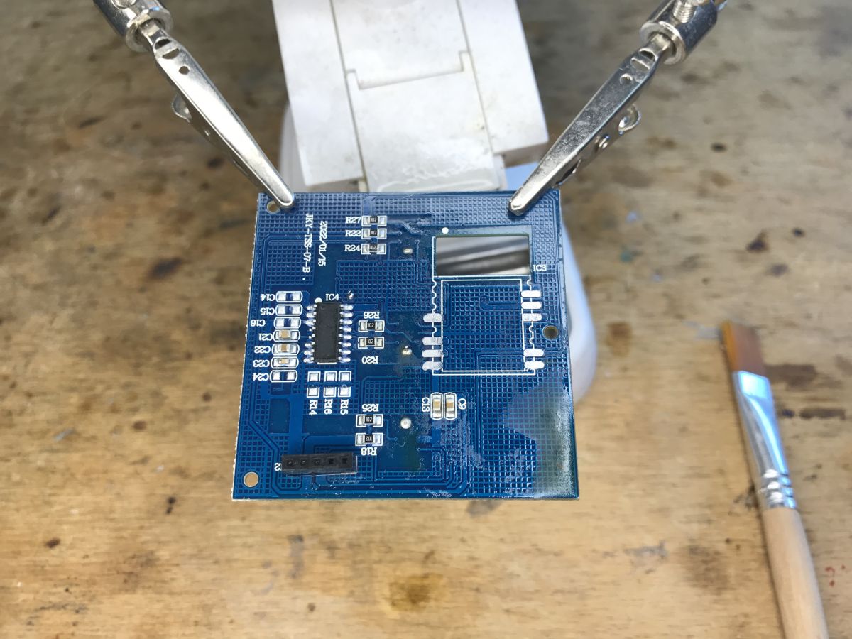

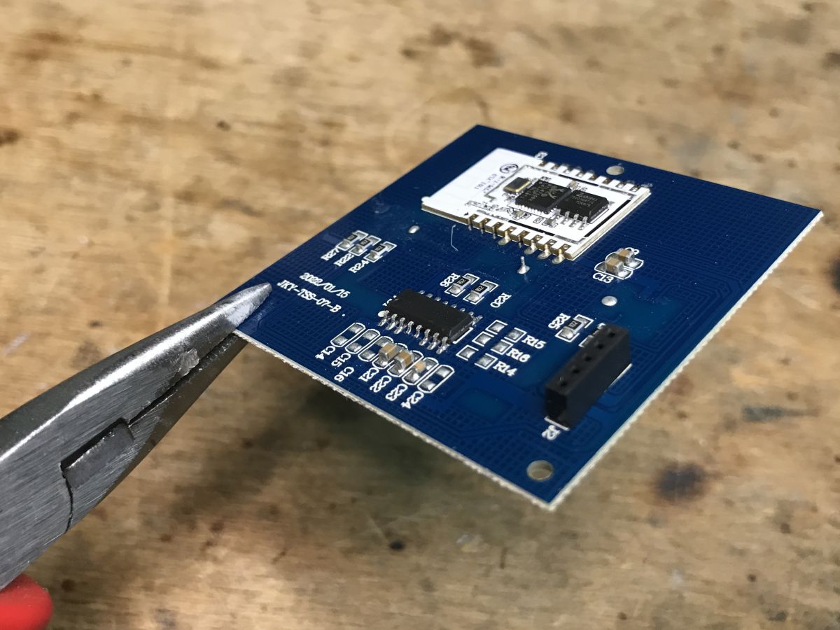

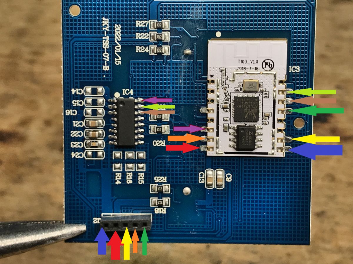

    Oznaczenie PCB: 2022/01/15 JKY-TSS-07-B. Moduł WiFi to T103, zbudowany nie na ESP8266 (chociaż charakterystyczna kość Flash na SPI jest), tylko na RTL8710BX.
    Nie znam wyprowadzeń tego modułu, ale to też zaraz pokażę.
    Układ w SOIC to kontroler przycisków dotykowych.
    Oto analiza połączeń (złącze goldpinów idzie do przekaźników):

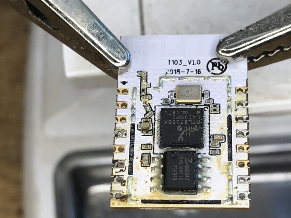

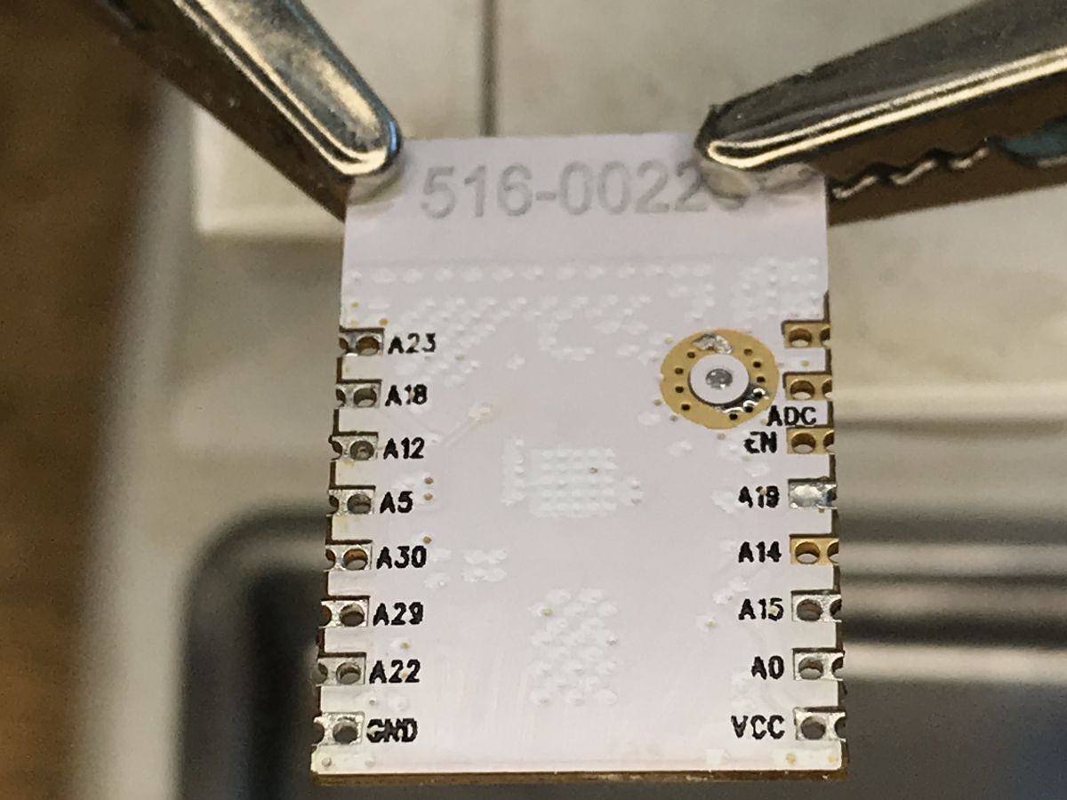

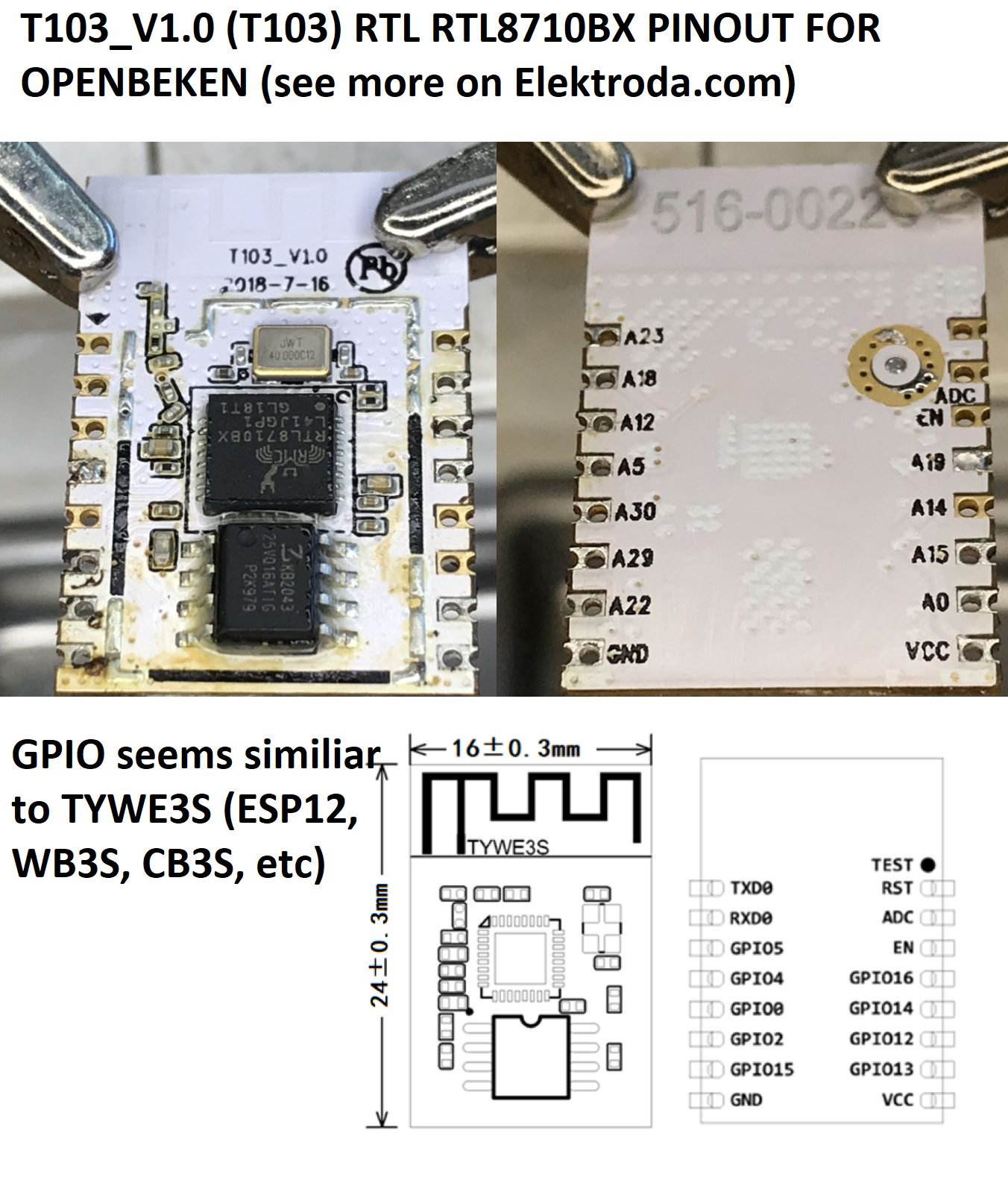

    Tyle, że jeszcze trzeba wiedzieć które GPIO mikrokontrolera jest gdzie... w tym celu wylutowałem moduł:
    Przy okazji wylutu gorącym powietrzem nagrałem z asystentką filmik na Youtube:
    Również dokonaliśmy zrzutu pamięci Flash przez SPI:

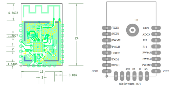

    Zdjęcie poniżej przedstawia wyprowadzenia T103
    Format przypomina TYWE3S/ESP12/WB3S/CB3S:
    Porównanie:

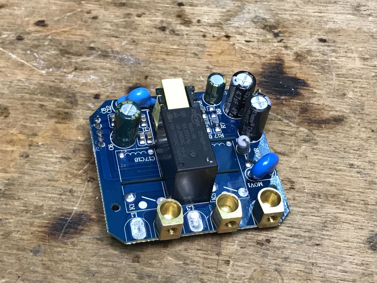

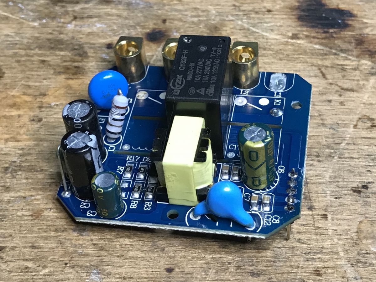

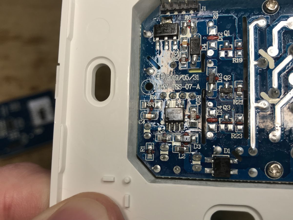

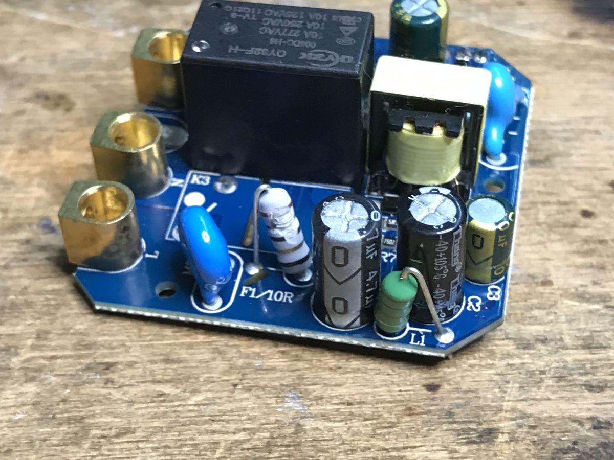

    Został jeszcze moduł z przekaźnikami/zasilaczami...
    [T103_V1.0/RTL8710BX] Włącznik WiFi SHLS111W - wnętrze, pinout nowego modułu WiFi T103, hot air [T103_V1.0/RTL8710BX] Włącznik WiFi SHLS111W - wnętrze, pinout nowego modułu WiFi T103, hot air [T103_V1.0/RTL8710BX] Włącznik WiFi SHLS111W - wnętrze, pinout nowego modułu WiFi T103, hot air [T103_V1.0/RTL8710BX] Włącznik WiFi SHLS111W - wnętrze, pinout nowego modułu WiFi T103, hot air [T103_V1.0/RTL8710BX] Włącznik WiFi SHLS111W - wnętrze, pinout nowego modułu WiFi T103, hot air [T103_V1.0/RTL8710BX] Włącznik WiFi SHLS111W - wnętrze, pinout nowego modułu WiFi T103, hot air [T103_V1.0/RTL8710BX] Włącznik WiFi SHLS111W - wnętrze, pinout nowego modułu WiFi T103, hot air

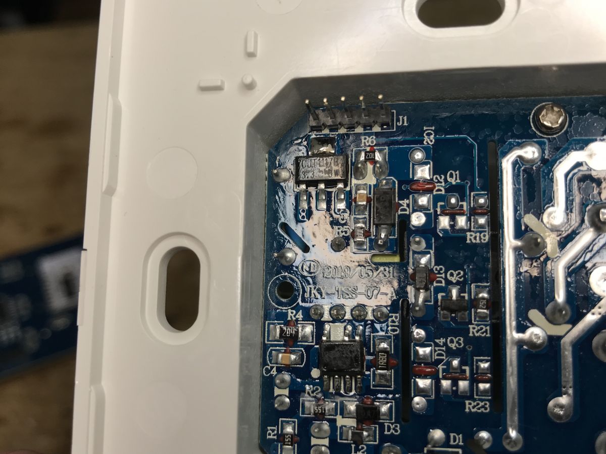

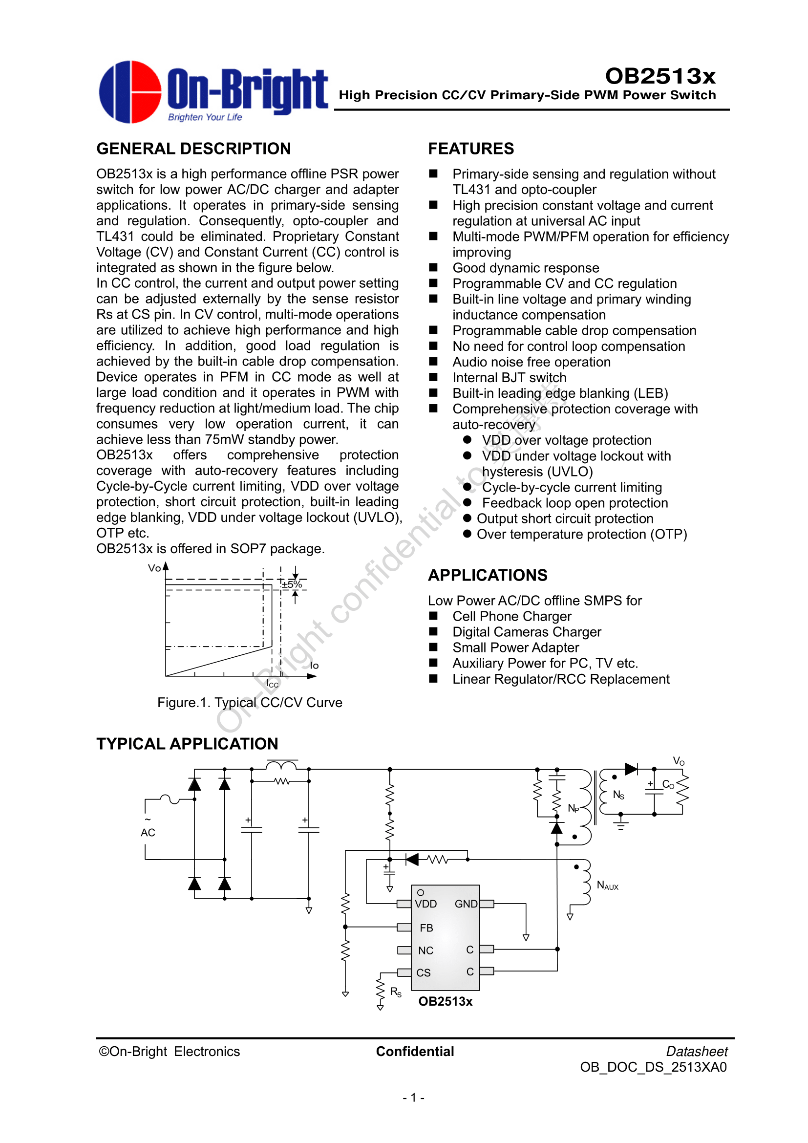

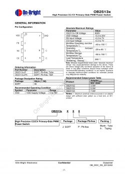

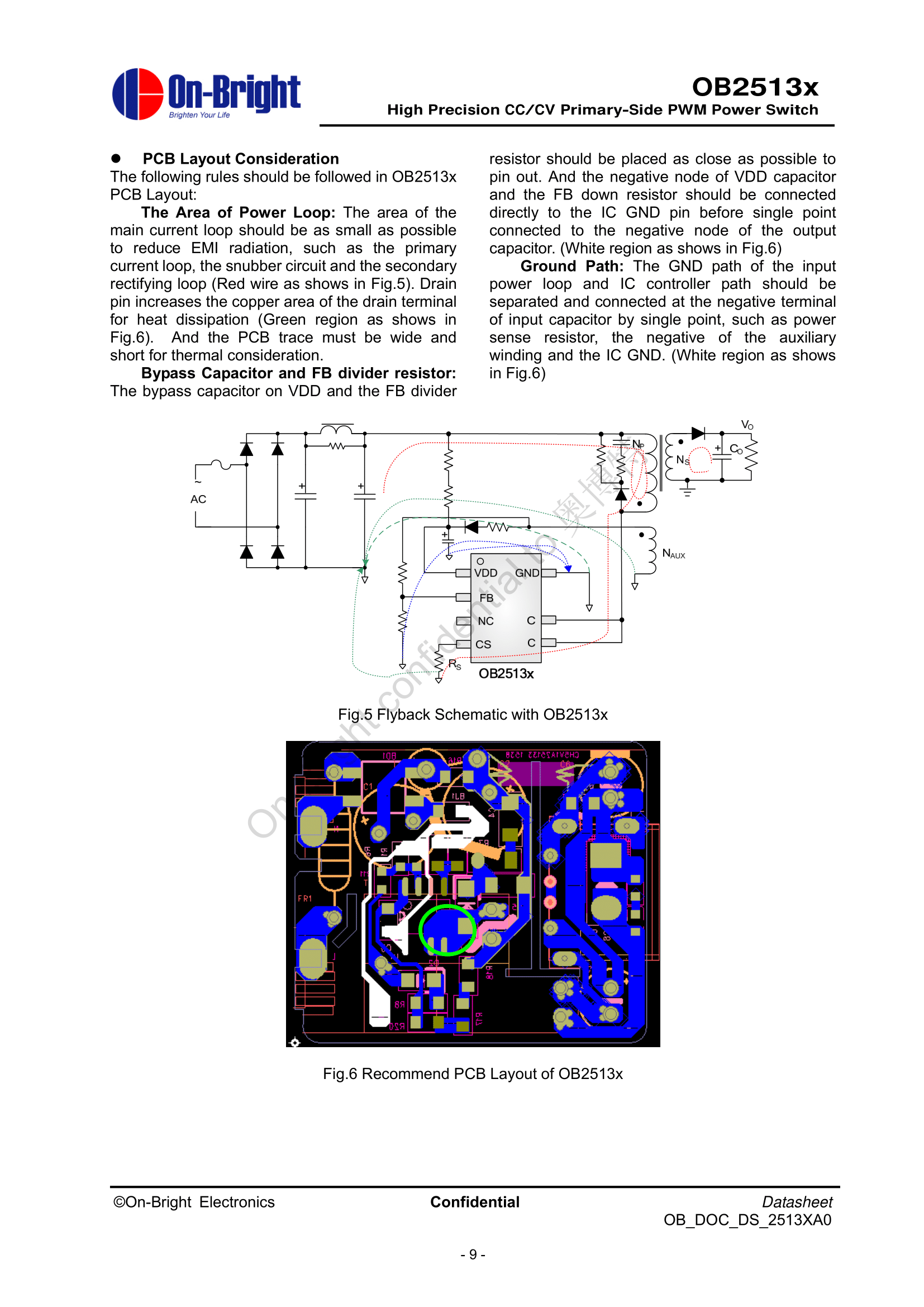

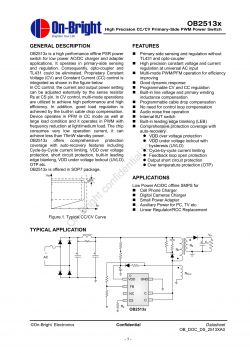

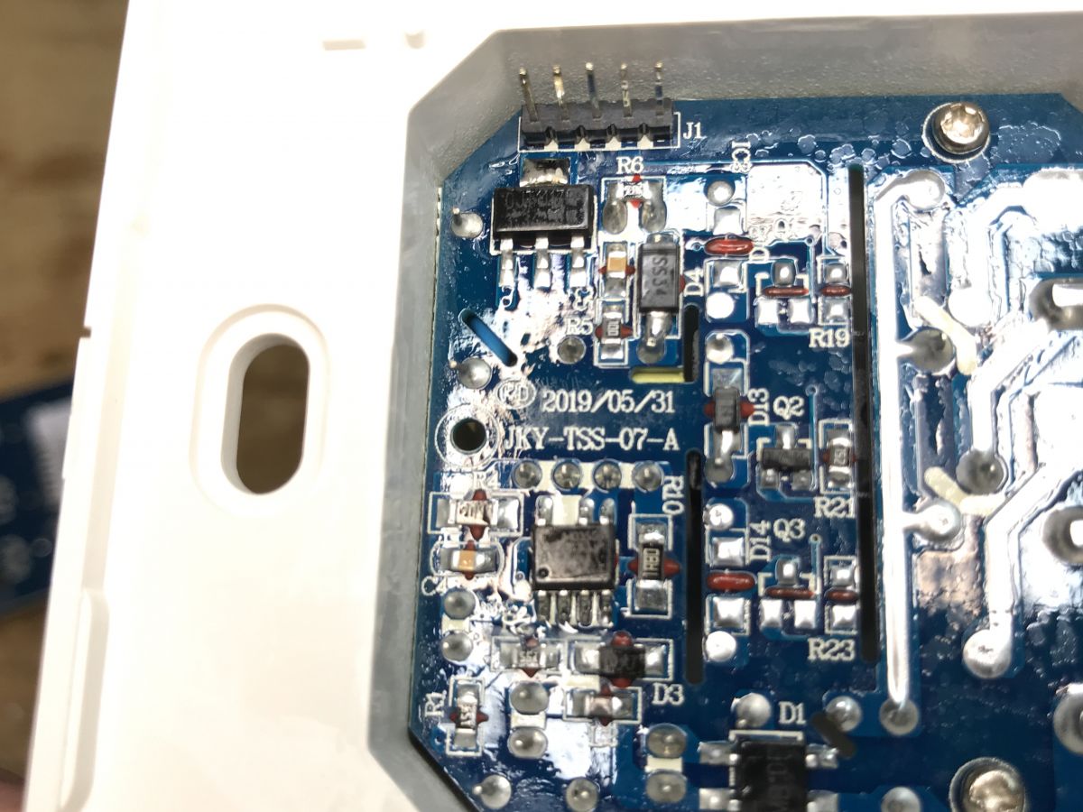

    Zacząć trzeba od tego, że to PCB ma całkiem inną datę niż to z modułem WiFi - 2019/05/31, JKY--TSS-07-A. Oprócz tego standardowo widać AMS1117 3.3V (regulator LDO), a zasilacz zrealizowany jest na OB25133JP:
    Tak, tym razem mamy mały flyback, a nie step down. Nawet widać to po obecności kondensatora klasy Y łączącego stronę wtórną i pierwotną. Na PCB na wejściu też jest warystor, nieźle, jak na te chińskie produkty. Obok standardowo bezpiecznik i filtr z dwóch kondensatorów elektrolitycznych i dławika...
