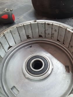

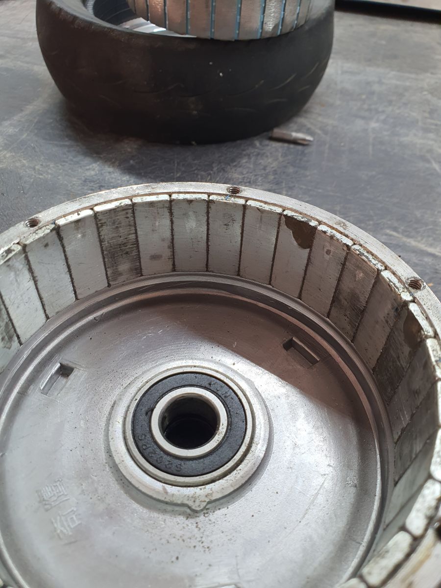

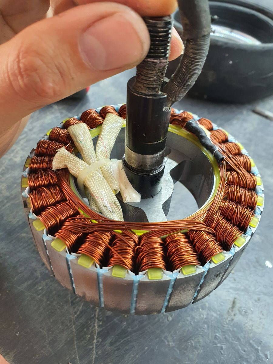

    Witam, co zrobić jeśli po przejechaniu 1300 km moja hulajnoga Techlife X5 straciła moc do polowy i szarpie raz szybciej, raz wolniej. Po rozebraniu silnika okazało się, że magnesiki się rozkruszyły i trochę na zwoju przypalone... od czego to mogło się stać i czy da się to jakoś w małych kosztach naprawić?

    Zmierzyłem magnes i wyszło że potrzebuję 30x10x3mm nie wiem gdzie szukać zazwyczaj są z połyskiem takie na lodówkę a nie takie do silników elektrycznych. Czy mógłby mi ktoś pomóc poszukać? Lub w ogóle coś opowiedzieć czy to się opłaca robic i czy to w ogóle jest możliwe. Byłbym wdzięczny za każdą odpowiedź.

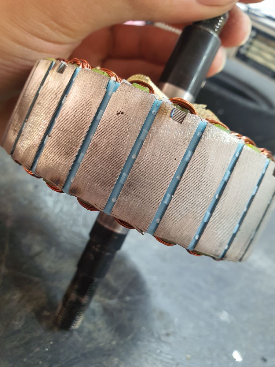

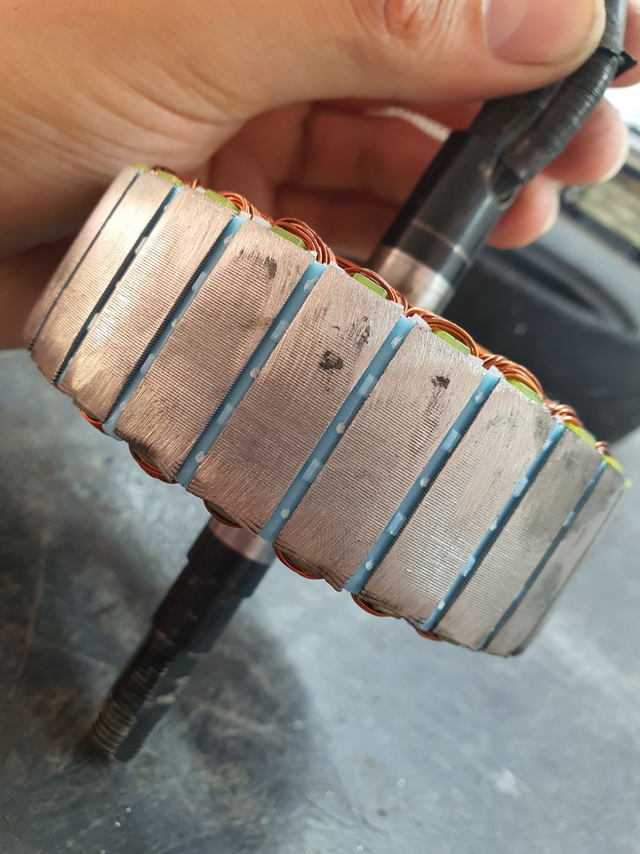

    Uzwojenie nie wygląda na przypalone, przynajmniej ja tego nie widzę. Nalot na nabiegunniku wirnika można usunąć, ale nie wpływa on na działanie silnika. Magnesy neodymowe o podanych wymiarach raczej nie są trudne do kupienia, sęk w tym, że poza wymiarami nie znamy ich parametrów. Teoretycznie im silniejsze, tym lepiej, ale z drugiej strony te wyjątkowo "mocne" mają niższe temperatury pracy.

    Dlaczego magnesy rozsypały się? Warunki pracy ... Temperatura, wilgotność...

    Witam odebrałem właśnie silnik z serwisu czekałem ponad 3tyg nie mogli dobrać magnesów musieli piłować docinać i ogólnie lipa.. po zamontowaniu silnika chodzi tak samo jakby nic nie było robione, traci moc i szarpie a jak już się rozgrzeje to już w ogóle wariuje. Jestem zmuszony kupic nowy silnik ale pytanie mam takie czy mógłbym dać jakiś inny pasujący silnik na 36v o większej mocy bo ten ma 350-500w a chciałbym troche szybciej pojeździć.
