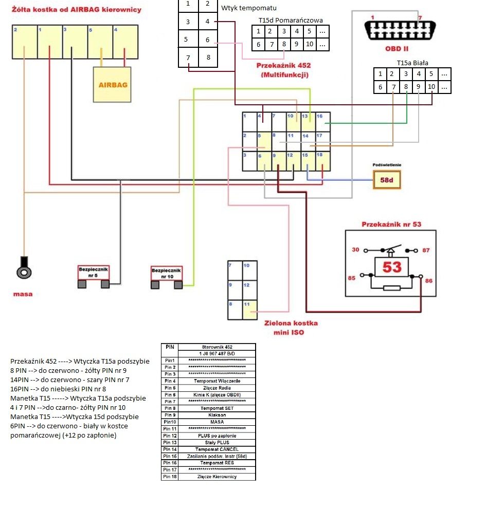

podłączyłem kierownice multifunkcją do Passata B5 pół lift ma szczątkową instalację CAN, kierownica z vw sharana, działa tempomat, sterowanie radiem podświetlenie itp. ale klakson nie działa, na PIN 9 przekaźnika 452 mam stałe 10,5V teoretycznie po wciśnięciu klaksonu powinno one spać do zera o ile się nie mylę. Przy przekręceniu kluczyka przekaźnik 53 załącza się na 2/3s i wyłącza. Podobny przypadek miał https://forum.vwgolf.pl/viewtopic.php?t=534728 jednak gdy tak podłączam wtyczkę S6 przekaźnika robi się zwarcie ponieważ na przewodzie uciętym od PIN 1 jest stała masa, a według tego postu mam tam dać +12V Czy raczej uszkodzony jest przekaźnik 452 bo nie kluczuje on do zera PINU 9?
