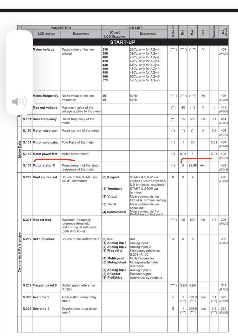

Falownik ArtDrive G 3110 potrzebna pomoc
Czy ktoś z forumowiczów miał do czynienia z tym Falownikiem?Mam problem tego typu,silnik o mocy 4kW, w ustawieniu falownika w grupie S151 motor power nie ma wartości kW tylko inny przelicznik i niewiem co z tym zrobić.
Zdjęcia tabliczki znamionowej silnika oraz zrzut z ustawień falownika
