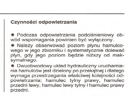

    Witam wszystkich. Chcę w moim Scenicu I ph II 1,6 16V silnik K4M 700 z 2002r. wymienić całkowicie płyn hamulcowy. Wcześniej miałem samochody bez ABS-u i tam odpowietrzałem wg. metody: zaczynając od najbardziej oddalonego koła od pompy. Ten Scenic to moje pierwsze auto z ABS-em. W jej układzie jest pompa ABS Renault Bosch 7700432643 0273004395.
    Oszukałem się w necie, jak to prawidłowo zrobić i muszę przyznać, że już się pogubiłem, bo jedni mówią, że należy podczas odpowietrzania włączyć zapłon, inni że nie ma takiej potrzeby. Ponoć ważna jest też kolejność odpowietrzania. W książce "Sam Naprawiam" podano taką metodę:
    Scenic I ph II 1,6 16V K4M700 z 2002r.- całkowita wymiana płynu hamulcowego w układzie z ABS
    Ta pompa ABS ma dwie sekcje, pracujące po przekątnej, tak jak opisano na screenie.
    Bardzo proszę, niech mnie ktoś oświeci do końca, czy ten opis ze screena jest właściwy i nie muszę do odpowietrzania włączać zapłonu, zachowując taką kolejność odpowietrzania, jak podano na screenie?

    Ten screen odnosi się do odpowietrzania układu hamulcowego. Ty natomiast chcesz tylko wymienić płyn na nowy, czyli masz układ niezapowietrzony.
    Zrób tak - uzupełnij zbiorniczek z płynem do pełna i przepompuj płyn w każdym kole (uważaj, aby nie zabrakło płynu w zbiorniczku).
    W każdym kole przestaw pompować wtedy, gdy w wężyku zobaczysz nowy płyn.

    Po pierwsze, nie myl odpowietrzania układu z wymianą płynu. Przy wymianie płynu układ jest całkowicie sprawny, a Ty chcesz tylko zamienić stary płyn na nowy. Tutaj kolejność nie obowiązuje, ani inne procedury. Odpowietrzenie stosujemy wtedy, gdy układ zapowietrzył się, np. w wyniku wymiany zacisków lub przewodów (rurek). Samo odpowietrzanie przeprowadzamy ściśle wg zaleceń producenta. Nie ma czegoś takiego jak jedna "najlepsza" metoda dla wszystkich marek. Są samochody, gdzie musi być włączona stacyjka i odpowietrzanie wykonuje się przy pomocy testera. Tester "mówi", które koło teraz odpowietrzyć, co masz wcisnąć, a co puścić. Pompa ABS/ESP ma wiele kanałów, z których należy pozbyć się powietrza, dlatego podczas odpowietrzania uruchamia się samoczynnie z programu silnik pompy i tłoczy płyn z zaworów do zacisku, a tam przez odpowietrznik na zewnątrz. Stosuj się do zaleceń producenta danego modelu i będzie dobrze.
