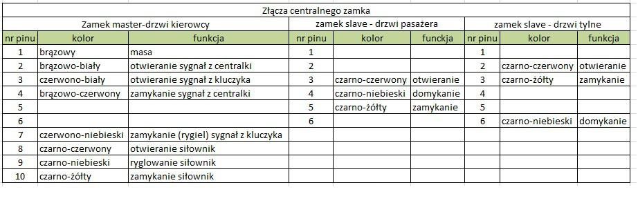

    dzień dobry. chciałbym podpiąć się pod temat.
    mam nietypowy problem z centralnym zamkiem. z pilota wszystkie drzwi się zamykają tylko nie lewe tylne po stronie kierowcy. siłownik jest wymieniony na nowy i nie bardzo wiem co w tej sytuacji dalej robić. może jest gdzieś zwarcie na przewodzie. proszę o pomoc. dziękuję za radę. pozdrawiam
    Zamieść zdjęcie tego wymienionego "siłownika" zamka.
    Sprawdziłeś zwykłą żarówką 12V czy do złącza zamka drzwi dochodzą impulsy napięcia 12V podczas zamknij/otwórz ?
    Mogą tam być dwie wersje zamka drzwi, ze złączem 6pin (tył) lub 10pin (przód)

    Więc o jakiej wymianie siłownika Ty piszesz ?
    Siłownik do zamka był zastosowany jedynie w tylnej klapie i wyglądał tak:
    Opel Vectra B - Zamek centralny - nie działają jedne drzwi.
    Aby uprzedzić Twoje kolejne pytanie, masz tutaj opis złącz zamków:
    Opel Vectra B - Zamek centralny - nie działają jedne drzwi. Opel Vectra B - Zamek centralny - nie działają jedne drzwi.
