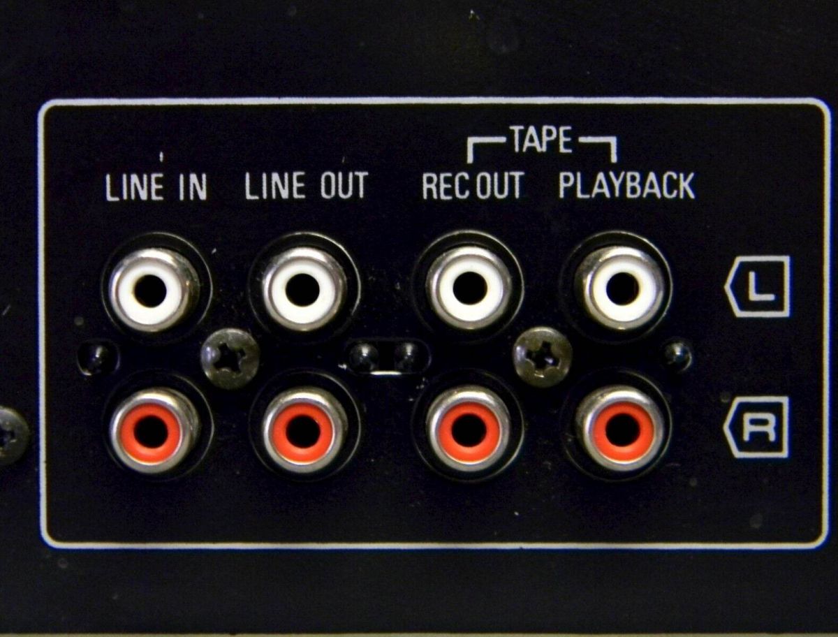

    Z tego co wiem, korektor graficzny podłącza się tylko wejściem analogowym, być może masz wejścia chinch, więc dźwięku z telewizora nie masz możliwości zmienić.
    Jedynie jak podłączysz gramofon lub odtwarzacz CD, ale też wejściem analogowym.
    A jaki masz model korektora? Możesz zrobić zdjęcie tylnych wejść tego korektroa?

    witam ponownie korektor to Technics SH-8058

    Więc, w telewizorze nie masz wyjścia analogowego na podłączenie korektora. Optyczne czy coaxialne wyjście to wyjścia cyfrowe, lecz jeżeli chcesz zobaczyć czy będzie taka zmiana na plus, to możesz podłączyć korektor poprzez wyjście słuchawkowe z telewizora do wejść chinch w amplitunerze (słuchawkowe do Line IN a Line OUT do amplitunera.
    Ewentualnie kupić konwerter wejścia optycznego na wyjście analogowe, ale tu już trzeba wydać.
