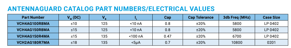

Diody SASD są półprzewodnikowymi urządzeniami tłumiącymi przepięcia. Elementy te mają za zadanie odprowadzić energię przepięcia, wykorzystując do tego zjawisko przebicia lawinowego, którego efektem jest nagły i gwałtowny wzrost przepływu prądu. Jeśli urządzenie SASD zostanie umieszczone jako bocznik obciążenia czy komponentu, który ma być chroniony, przepięcie spowoduje wzrost napięcia i zwarcie do masy przez element SASD. Urządzenia SASD charakteryzują się niezwykle dynamiczną reakcją w porównaniu z rezystorami MOV, co czyni je bardzo powszechnymi w szybkich aplikacjach cyfrowych, RF i DC w sprzętach sieciowych.
Dyski SASD generalnie nie są podatne na tzw. ucieczkę termiczną, podobnie jak urządzenia MOV. Mogą też działać nieprzerwanie, chyba że przekroczona zostanie ich krytyczna wartość napięcia czy prądu, co zwykle jest niższym progiem niż porównywalne urządzenia MOV. Dlatego często istnieją mechanizmy hybrydowe, które łączą w sobie zarówno MOV, jak i SASD, aby wykorzystać zalety obu elementów. MOV i SASD pozwalają na pracę z częstotliwościami RF do kilku gigaherców, przeważnie poniżej 3 GHz.

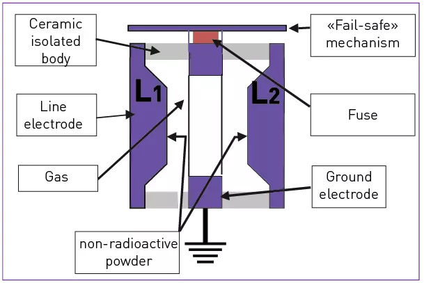

Gazowe rury wyładowcze są na ogół zbudowane z gazu obojętnego w szczelnej komorze, w której dodatkowo znajdują się dwie elektrody. Jedna jest elektrycznie podłączona do punktu z potencjalnym wysokim napięciem przepięcia, a druga do uziemienia. Gdy na elektrodach rury wyładowczej pojawi się wystarczająco wysokie napięcie, znajdujący się w niej gaz obojętny jonizuje i staje się wysoce przewodzącym kanałem do bocznikowania ścieżki sygnału do elektroniki usytuowanej za nią zamiast do masy.
Rys.2. Lampa wyładowcza jest bardzo szybko działającym przełącznikiem, którego właściwości przewodzące zmieniają się dynamicznie. Toteż, gdy nastąpi awaria, przeradza się z obwodu otwartego w quasi-zwarciowy.
Po zdarzeniu udarowym jony dodatnie i ujemne rozproszone w rurze gazowej rekombinują, ponownie stając się nieprzewodzącymi. Dlatego lampy wyładowcze są wielozadaniową i skuteczną technologią tłumienia przepięć przejściowych, szczególnie w przypadku uderzeń pioruna. Są one również powszechnie stosowane w hybrydowych sprzętach przeciwprzepięciowych/tłumiących przepięcia obok urządzeń MOV i SASD. Mogą także być skonstruowane tak, aby umożliwić pracę z częstotliwością RF do kilku gigaherców.
